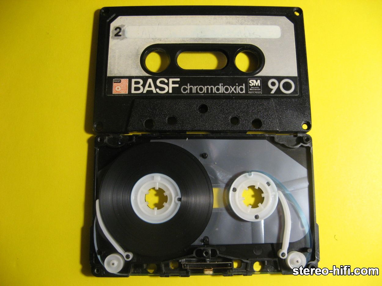

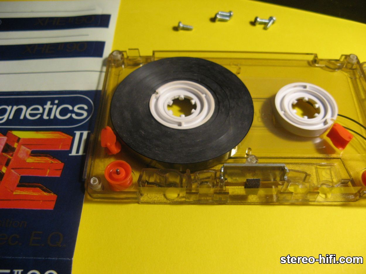

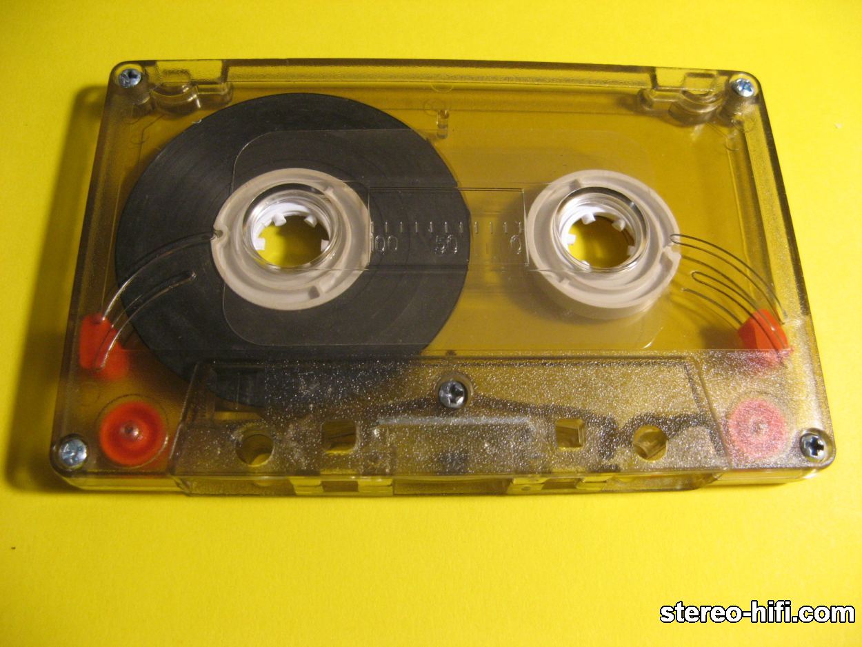

Witam jak w temacie jak walczycie z pleśnią wewnątrz kasety, czasem zdarzy się taką kupić na giełdzie/ryneczku
ostatnio trafiło mi się kilka takich kaset ale jeszcze nigdy tego nie czyściłem
więc wziąłem się za to w następujący sposób
-etap pierwszy rozkręcić kasetę
-etap drugi rozpołowić
następnie alkohol izopropylowy wacik do demakijażu i do dzieła,
wyczyszczone odkażone jak nowe pozbyłem się nawet tego nieprzyjemnego zapachu...
ciekaw jestem jak wy walczycie z pleśnią?
jak nowe...
