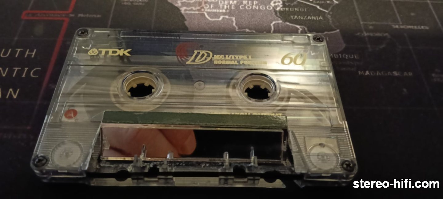

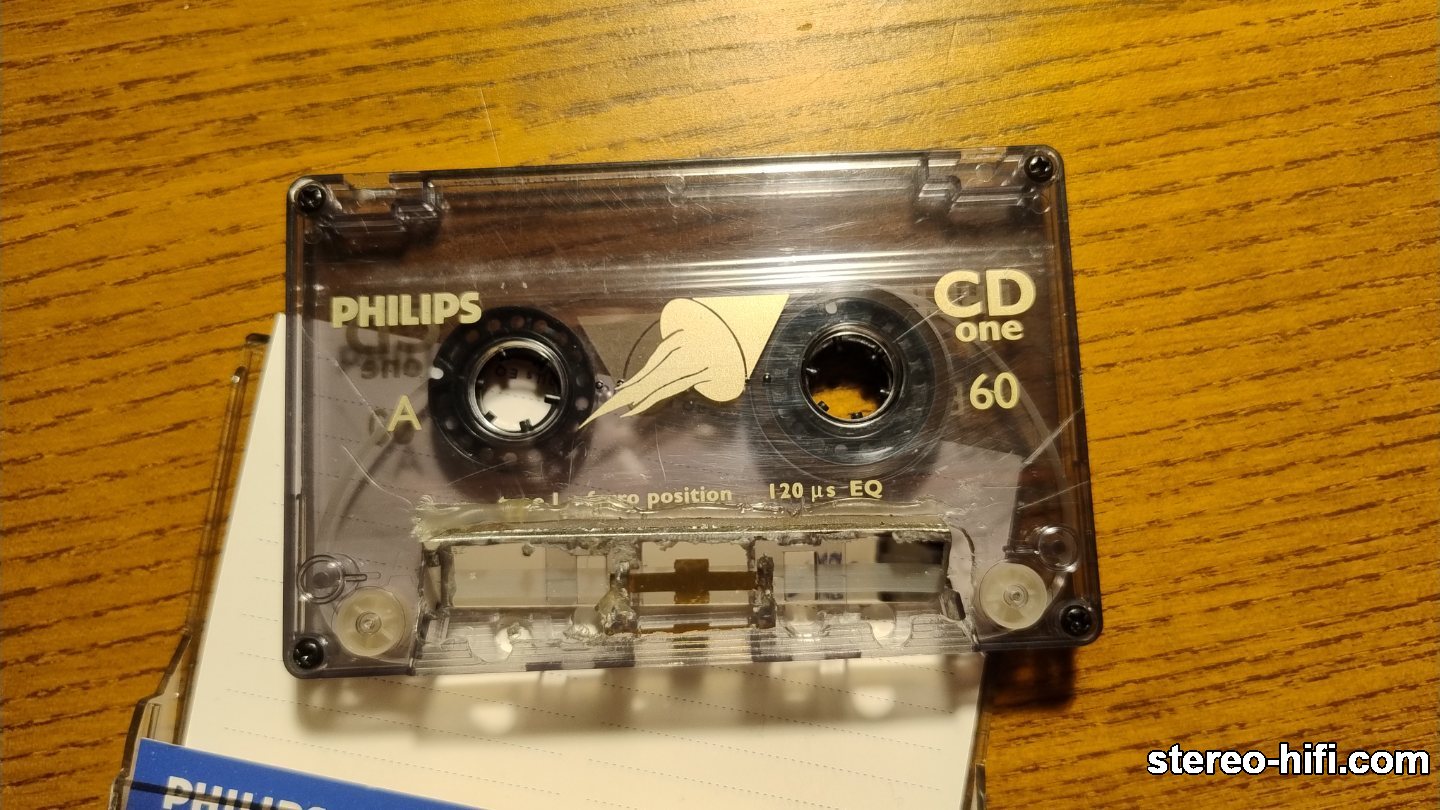

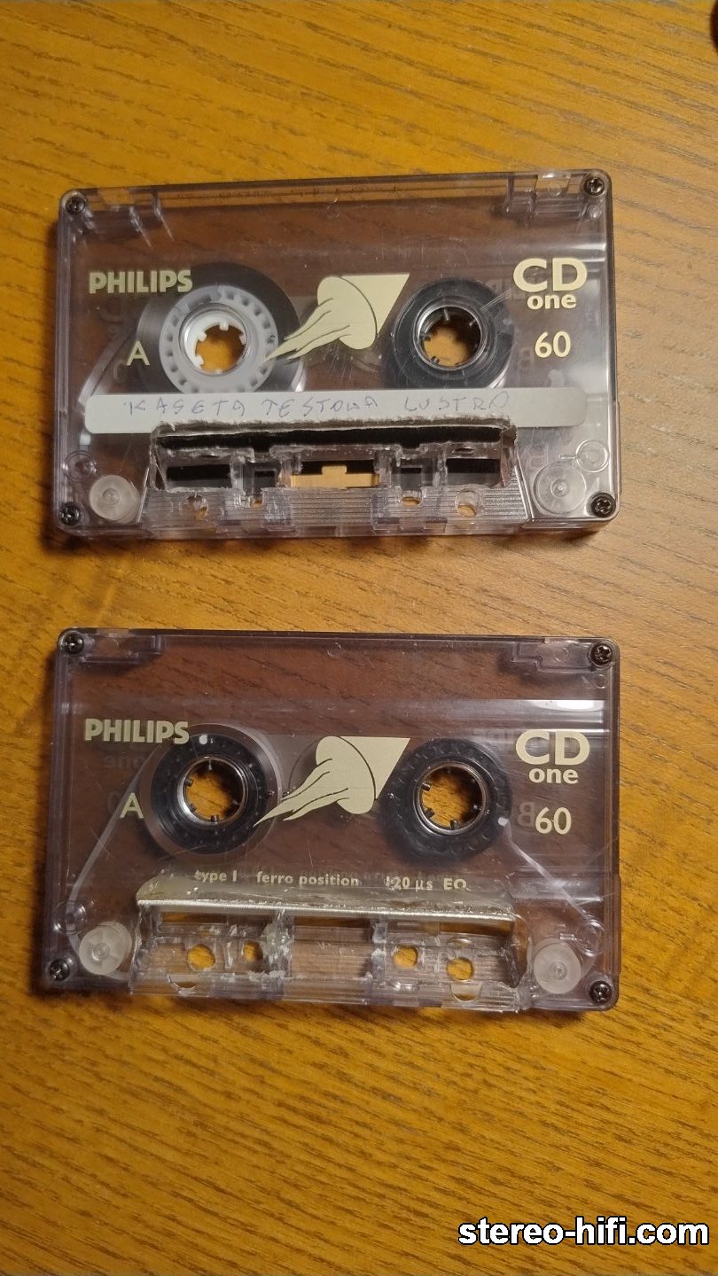

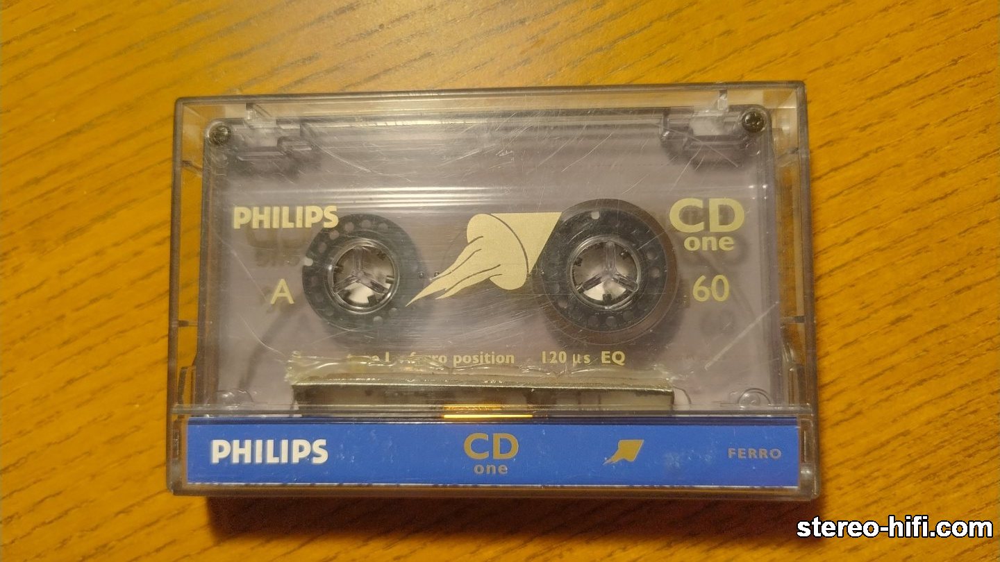

Important DIY - kaseta do sprawdzenia prowadzenia taśmy / kaseta z lusterkiem
nano
kaseta z lusterkiem na szybko
how to w kuchni zanim zona przyjdzie i zobaczy co się dzieje
mamy 5 minut
pyk i mamy
_DSC9037.jpg.4fb17d80c7b84193417257b445b6de70.jpg_DSC9025.jpg.bf68ef44b102491c8b1b08c8d4da13c7.jpg_DSC9028.jpg.799a835c2f4dbccfdfc34cf8e380cdbc.jpg_DSC9029.jpg.febab3d9158d3ffb6456f631229e886c.jpg_DSC9027.jpg.39c0acdd4c5d15c23fe3ef548116db3a.jpg_DSC9030.jpg.20d64132c7a6da7c4adffed95917c647.jpg
_DSC9032.jpg.110ca406e050656da92c2b9ccfae04d6.jpg_DSC9034.jpg.cc3f2a04f84f35f00da37a650d40e789.jpg_DSC9033.jpg.f445bb51e8e7a46f37e507a4ea9e52ed.jpg_DSC9036.jpg.5a9bda1e7e729378dd916d53ce3df196.jpg_DSC9035.jpg.82d3ffa8354dfd67f601a63735bc148f.jpg
