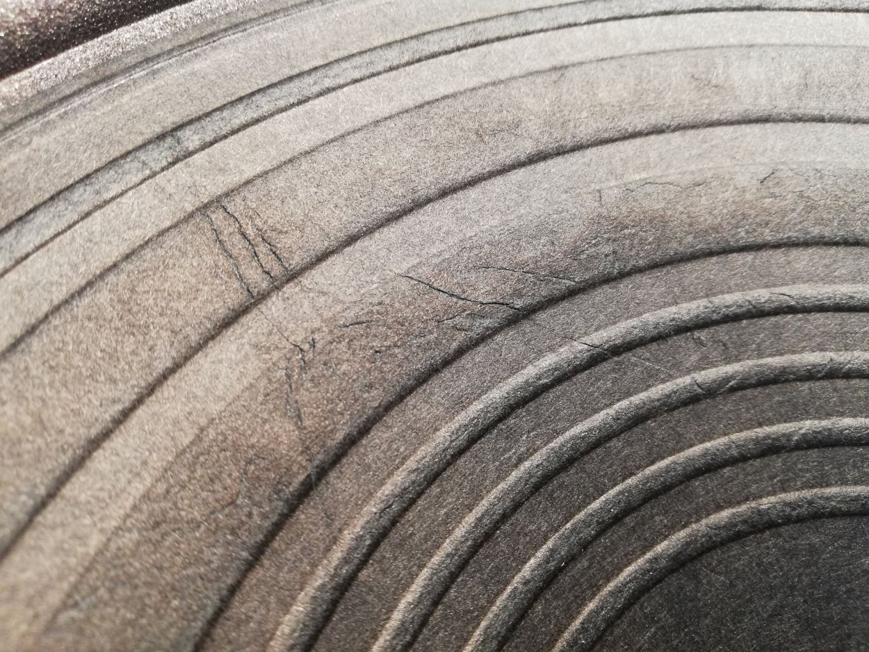

Na początek pokażę Wam górne zawieszenia zamawiane na najbardziej znanym portalu. Trzy górne zawieszenia zamawiane u dwóch dostawców. O zgrozo każde inne ?
Pierwsze od lewej nie dosyć że inny kolor bardziej srebrzyste i błyszczące to dodatkowo cieńsze i bardziej wiotkie. Środkowe i prawe zawieszenie, zamawiane osobno, grubsze i sztywniejsze, kolor bardziej wpadający w odcień oliwkowy ale zgrubienie które idzie na brzegu membrany różnej szerokości! W sumie najlepiej pasujące zawieszenie to to po prawej stronie.
Ja mając tego więcej dobrałem w pary pod kątem koloru i sztywności, żeby chociaż głośniki grały w miarę jednakowo.

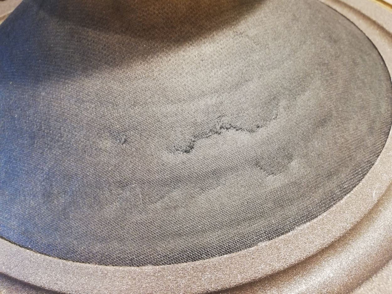

Tu widoczne lewe zawieszenie w porównaniu z membraną. Widać że to małe zgrubienie jest o wiele węższe niż przetłoczenie membrany
Podobnie z zawieszeniami do średniotonowców - różne szerokości zgrubienia które powinno pasować do rantu membrany. W sumie idzie to pod spód i nie widać ale żeby aż taka niepowtarzalność kształtu była? ?
Jak żyć?
