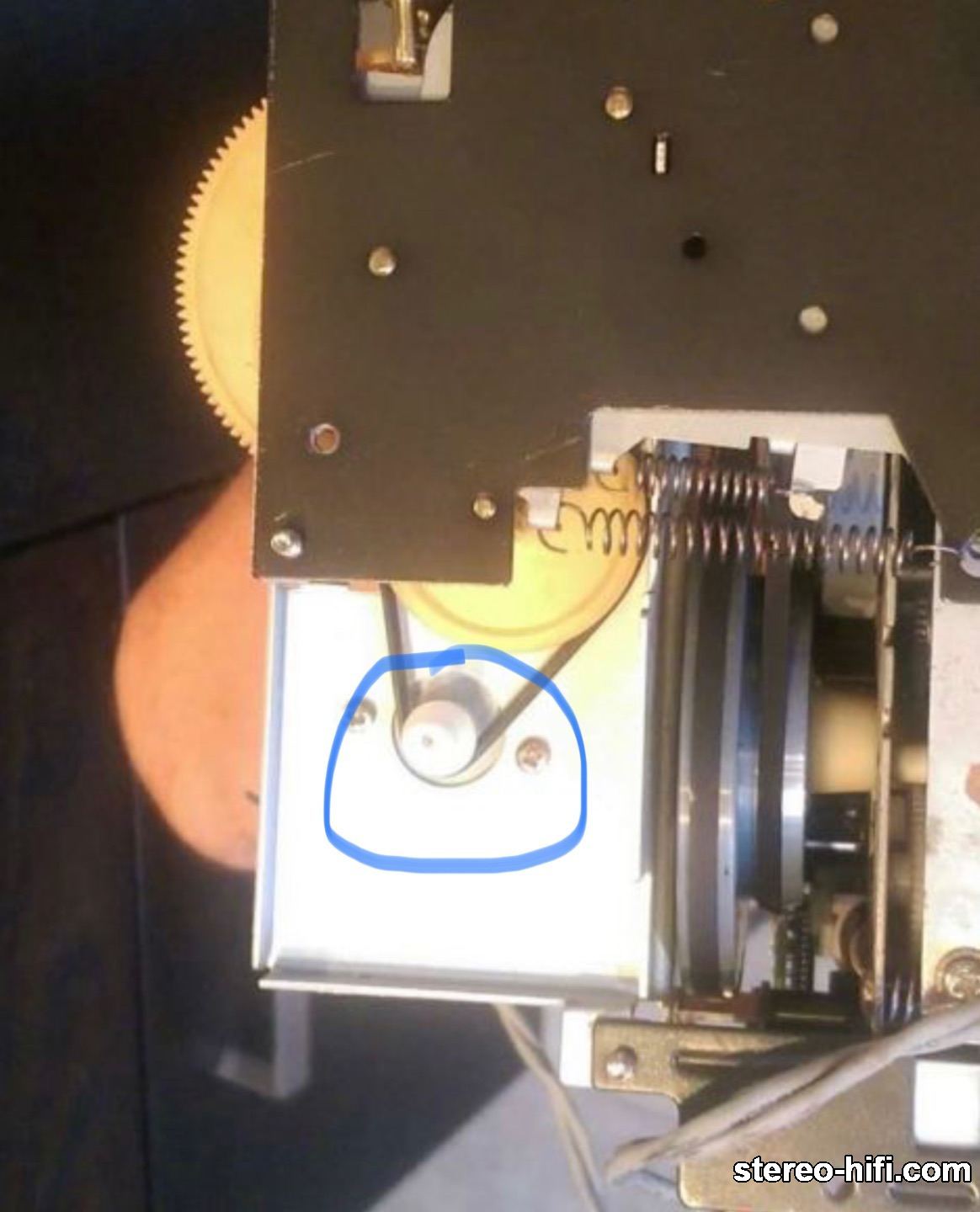

Aiwa od początku pracowała bardzo dobrze w sensie, że wszystko działało, nic nie było popsute mechanicznie, czysty w srodku i tylko dla profilaktyki go rozebralem i nasmarowalem na nowo.
Paski były do wymiany od strzała, założone były jakieś sznurówki. Kupiłem od Maarsa wiec ten problem zalatwiony został szybko.
Z rzeczy, które były do 'poprawy' w tym egzemplarzu to trzeszczący na potęge przełącznik tape/source. Początkowo nie chcący ruszać oryginalności rozebrałem go bez wylutowania i potraktowalem patyczkiem z IPA - kompletnie nic nie dało, robota głupiego:/
I tak lata mijały, że dopiero stosunkowo niedawno go wylutowałem i wymylem solidnie jak trzeba. Po złożeniu nic nie trzeszczy, ale najlepsze że dzwięk się zauważalnie od pierwszych sekund otworzył, nabrał powietrza, głębi, czystości. Wcześniej można obrazowo napisać była to jedna plama dzwieku w porównaniu do po czyszczeniu. Sam nie wiem dlaczego nie zrobilem tego wczesniej, tym bardziej że mialem juz wczesniej do czynienia z taką sytuacja we wzmacniaczu gdzie też był zabrudzony przełącznik i wiedzialem ze to rzutuje na dzwiek.
Drugą rzeczą do zrobienia były 2 kondensatory sygnałowe (ten duży czarny to jeden z nich). Miały przebicia, wydawały regularne stuki/puki. Udało mi się, również niedawno, dostać takie same, oryginalne japońskie, wlutowalem, stuki ustały i znowu różnica w dźwięku na lepsze. Pojawiło się więcej energii, mocniejszy dół itp. Wiele osób narzekało w tym modelu na brak tej energii, może te kondy padają po latach w nich, może jakaś partia wadliwa była. Tak czy siak moje były walnięte i miało  to zauważalny wpływ na dźwięk :(
Więcej usterek nie zlokalizowałem. Teraz regularnie mi przygrywa w domu.
