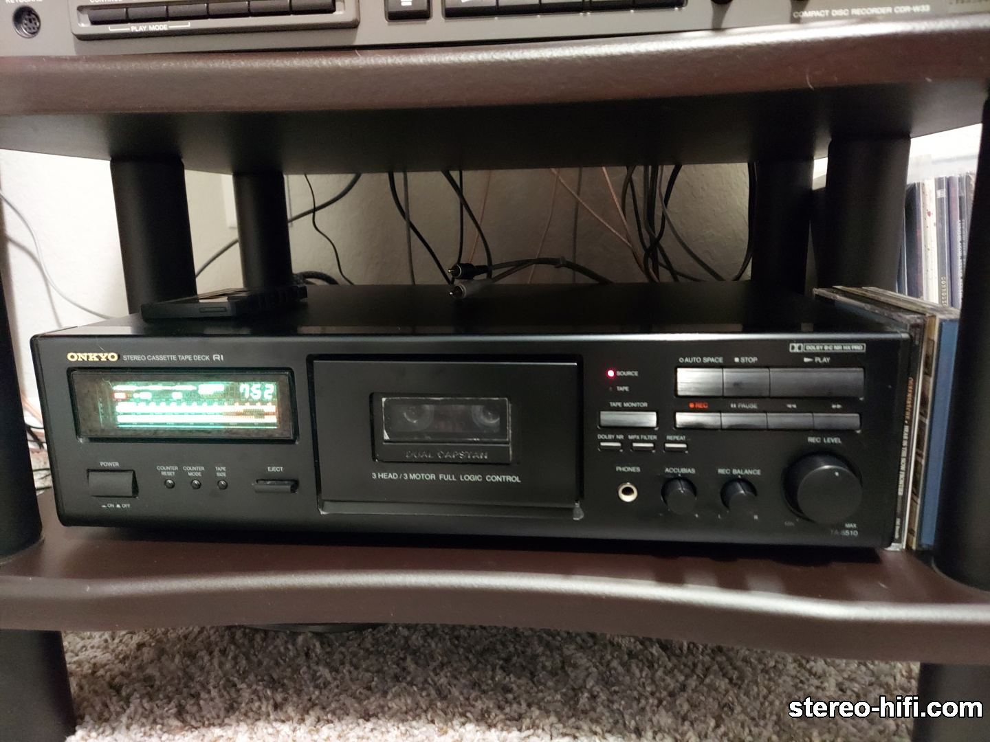

Na razie u góry fotka z sieci ponieważ mój egz. uratowałem od niechybnej zagłady, to nie posiada jeszcze nakładki kieszeni. Mam na to jakiś pomysł i jak zrealizuję na pewno się pochwalę. Póki co środek wygląda tak:
 Deck wyregulowany, gra bardzo przyzwoicie ale nie wyróżnia się wg mnie niczym szczególnym, po prostu jest poprawny. Jedynie może małą ciekawostką jest możliwość wybierania mało spotykanych długości kaset w celu realnego obliczania ich czasu: C-46, C-50, C-54, C-60, C-64, C-70, C-74, C-90, C-100, C-120.
