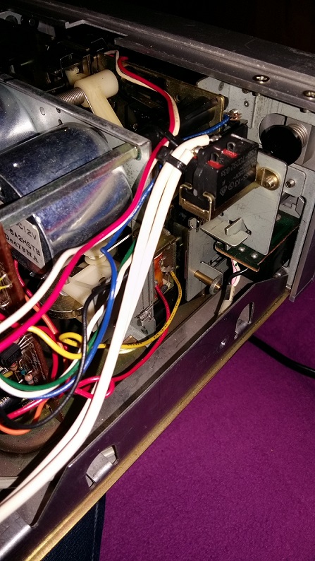

Jest on bardzo solidnie zbudowany. Bardzo ciężki w porównaniu do gabarytów. Posiada niespotykany wyświetlacz poziomu wysterowania na małych diodach. Ciekawie to wygląda.
Brzmienie ma typowe "vintage" - ciepłe o dobrej podstawie basowej i naprawdę niezłych wysokich tonach. Dla miłośników takich starych decków brzmienie na pewno będzie dobre. Konstrukcja nie pozwala wymagać zbyt wiele. Dwie głowice i jeden wałek napędowy, ale sprawują się bardzo dobrze.

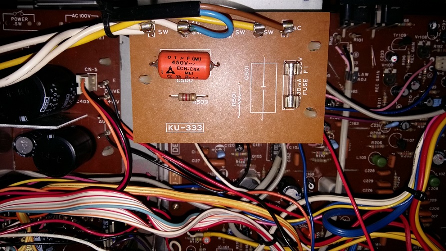

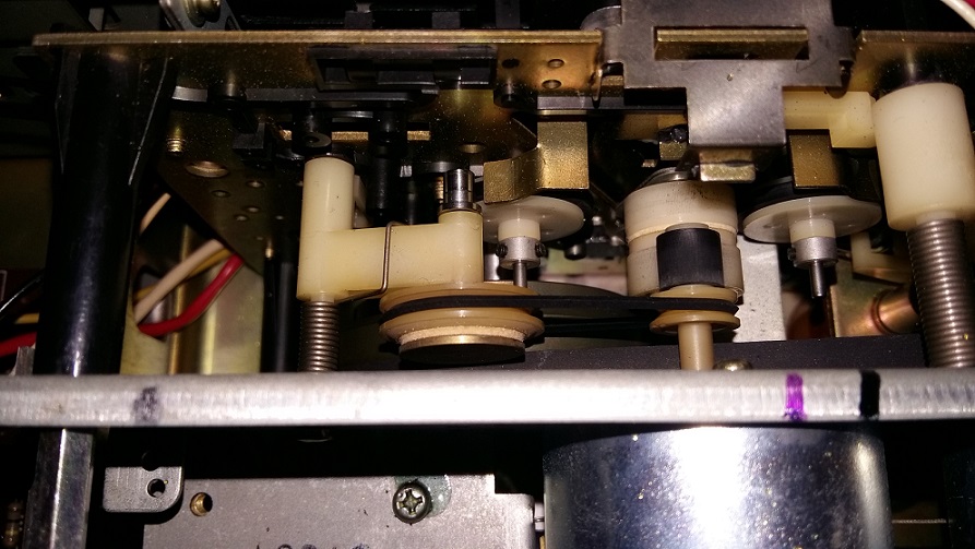

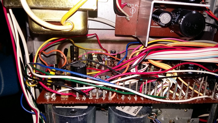

Nabyłem go z uszkodzeniami. Pierwszym było to, że palił bezpiecznik główny. Nie posiadam do niego instrukcji serwisowej (jest dostępna tylko w płatnych serwisach), więc zacząłem poszukiwania od zasilacza. Tam znalazłem uszkodzony mostek prostowniczy w gałęzi ujemnej zasilania. Miał zwarcie. Z racji braku części zamiennej, wylutowałem również mostek z części dodatniej i wstawiłem zamiennik ze starego wzmacniacza. Magnetofon ożył. Niestety, nie załączał play. Pomiar napięcia startu i podtrzymania elektromagnesu podnoszącego mostek z głowicami wykazał brak zmian. Winowajcą był tranzystor A1020 w gałęzi zasilania tego magnesu. Wymieniłem też kondensator 47uF/35V obok wyjścia kabli na elektromagnes, bo miał na nóżce ujemnej korozję i niedługo by padł. Działania polepszyły sytuację, ale magnes dalej nie podnosił mostka. Musiałem przesmarować elementy w mechanizmie związane z mostkiem głowic i teraz magnetofon załącza play bez problemu. Na koniec została mi regulacja poziomów odtwarzania, bo były rozregulowane. Służą do tego PR-ki oznaczone "Pb Gain". Teraz już cieszy oko i ucho i pogrywa sobie prawie codziennie.

Jak tam "prawilne" fotki? ;) Chętnie bym zobaczył kilka ujęć na fragmenty środka.
Bijąc się w piersi, zapomniałem. Zrobię w najbliższym czasie, czyli w tym tygodniu. Czeka mnie zmatowienie i czyszczenie elementów gumowych w mechanizmie, więc będzie okazja. Skleroza nie boli tylko czasem nogi  :) .
