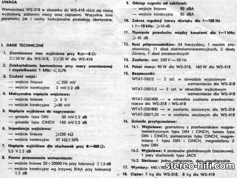

Unitra Diora WS 318
Parametry techniczne
Znamionowa moc wyjściowa przy Robc=2x8 Ω:
• wzmacniacz WS-318 2×20 W
• wzmacniacz WS-418 2×35 W
Maksymalna moc wyjściowa:
• wzmacniacz WS-318 2×30 W
• wzmacniacz WS-418 2×40 W
Zniekształcenia harmoniczne przy mocy znamionowej i częstotliwosci 1 kHz: ≤2%
Czułość wejść:
• wejście liniowe ≤200 mV
• wejście korekcyjne (gramofon) 2 mV ±2 dB
Maksymalne napięcie wejściowe:
• wejście liniowe ≥2 V
• wejście korekcyjne (gramofon) ≥30 mV
Napięcie wyjściowe na gniazdach magnetofonowych:
• gniazdo typu DIN 30 mV ±2 dB
• gniazdo typu CINCH 150 mV ±2 dB
Impedancja wejściowa:
• wejście liniowe ≥220 kΩ
• wejście korekcyjne (gramofon) 47 kΩ ±20%
Napięcie wyjściowe dla słuchawek przy R=400 Ω: 5,5 V ±2 dB
Pasmo przenoszenia wzmacniacza:
• wejście liniowe (przy tolerancji ±1,5 dB) 20÷20 000 Hz
• korekcyjne (przy tolerancji ±2 dB) wg krzywej RIAA
Odstęp sygnału od zakłóceń:
• wejście liniowe 90 dBA
• korekcyjne 85 dBA
Zakres regulacji barwy dźwięku dla fd=100 Hz i fg=10 kHz: ≥10 dB
Tłumienie przesłuchu między kanałami dla f=1 kHz: ≥45 dB
Pobór mocy z sieci:
• wzmacniacz WS-318 90 W
• wzmacniacz WS-418 160 W
Wymiary: 440×90×260 mm
Zasilanie: sieć 220 V - 50 Hz
Masa:
• wzmacniacz WS-318 7 kg
• wzmacniacz WS-418 8 kg
