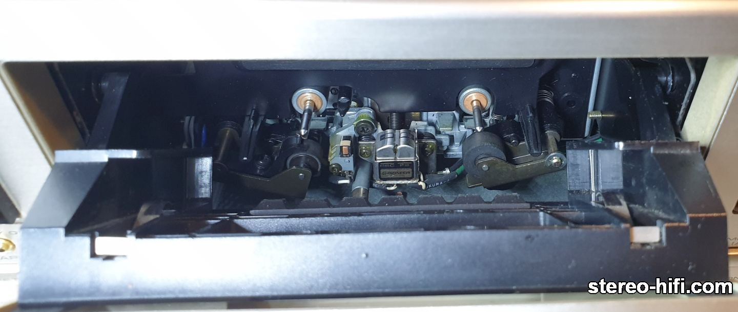

Nie będę specjalnie się rozwodził nad brzmieniem, bo nie bardzo umiem to kwieciście opisywać, a i jest to sprawa subiektywna, zależna często od chwili, nastroju itp.. Ogólnie jednak lubię jak "gra". Analogowo...?. Mam jeszcze CT-737 MKII (czeka na swoją kolej - klawisze wariują i gumka idlera do wymiany, paski wymienione), jest podobnie, tzn. też brzmienie określiłbym jako analogowe (cokolwiek to znaczy i jak to kto odbiera). Mechanizm jest cichutki przy przełączaniu funkcji. Nawet w sypialni nie przeszkadza, bo dźwięk przełączania jest przyjemny dla ucha - ale to już tu wielu, na tym forum, właścicieli Pioneerów z tym mechanizmem wie. Niestety pomysł umieszczenia kieszeni na środku powiązał Pioneer z dziadowskim sposobem mocowania osłony kieszeni. Nie da się jej ściągnąć tak prosto jak w poprzedniej generacji. Do tego osobiście wolę tradycyjne, proste kieszenie. Głowica niestety nie amorficzna (była tylko w najwyższych modelach - tak mi się zdaje), ale na pewno mnie przeżyje. Kilka "rozebranych" zdjęć poniżej. Mechanizm wyciągnąłem (za dużo z tym roboty w tym magnetofonie, niestety) i postawiłem na dwóch blachach, rozdzielających elektronikę, widocznych na pierwszym ze zdjęć. To akurat dobra rzecz, bo można mechanizm podpiąć i działa.
CT-S710_wnetrze.jpg.0af87d0e2536270fe52acbf36dc4155a.jpg CT_S710_mechanizmtyl.jpg.aae7701ad9f39ff83bb8226680053509.jpg CT-S710_mechanizmfront.jpg.2ac372ebada8309a6b41c35524b4beff.jpg CT_S710_mechanizmgory.jpg.b67e20e97953fd1192fd02abbe60fd90.jpg CT_S710_mechanizmbok.jpg.77a374d4199078c256dfa234db7fc6b1.jpg
