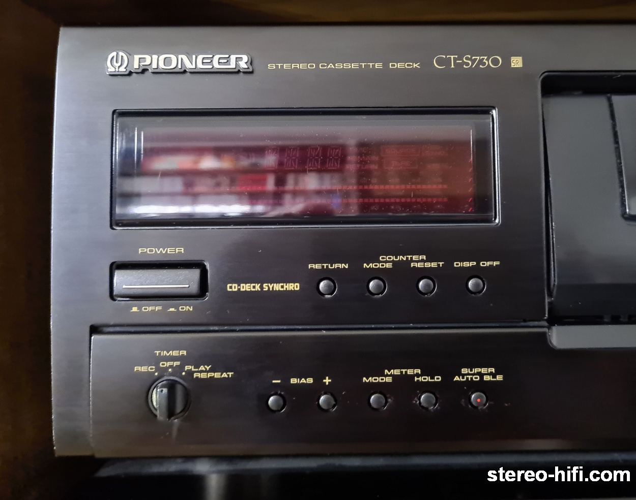

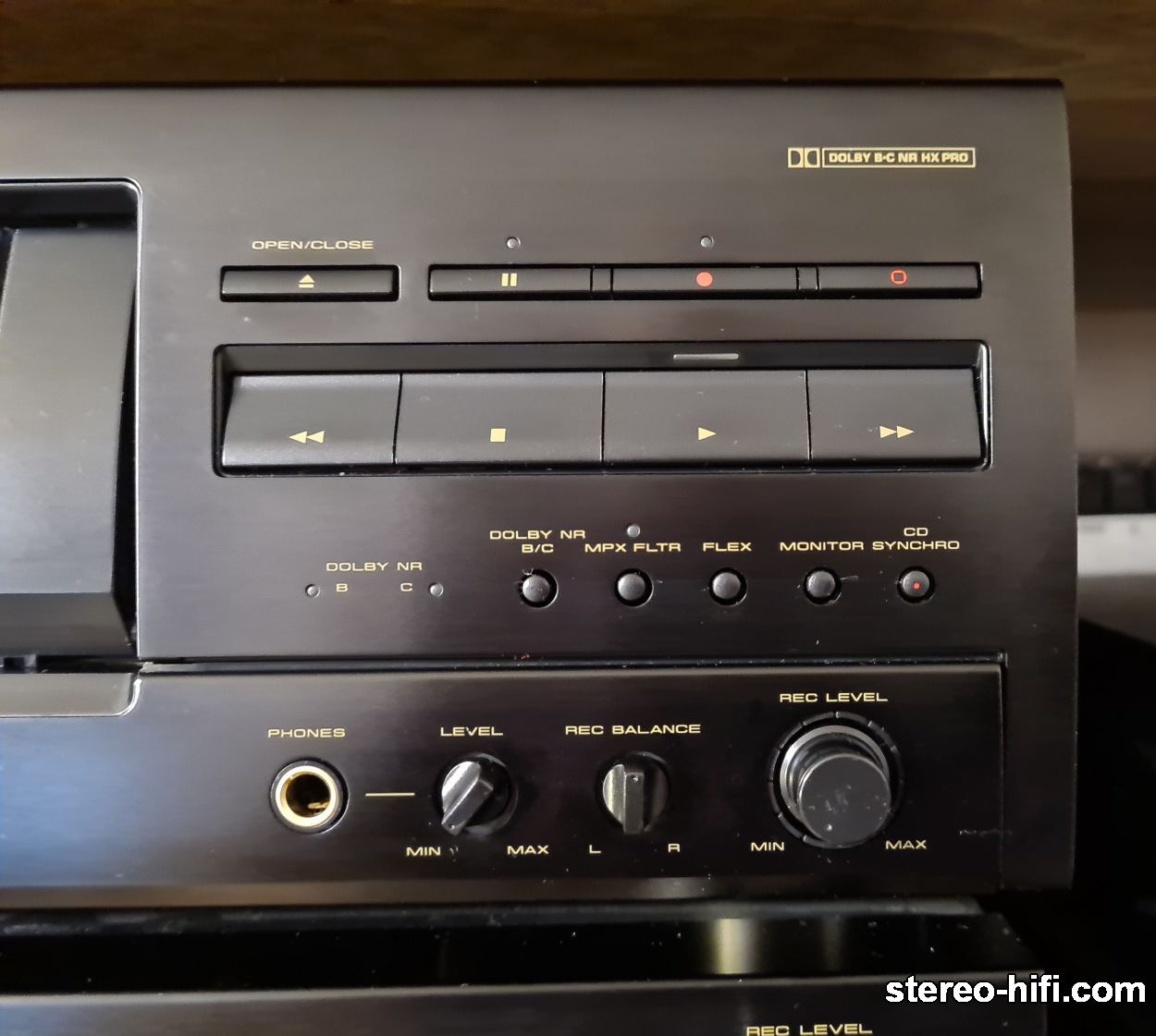

Jeden z ostatnich wielkich Pioneerów. Jeszcze wielka i masywna obudowa, jeszcze większa niż w CT-959. Mechanizm Reference Master w pochylonej pozycji. Trafił do mnie z paskami do wymiany. Na szczęście paski tylko luźne - nie rozpuściły się. Serwis to czysta przyjemność. Wymieniłem wszystkie paski i idler. W CT-959 mechanizm ten pracował ultra cicho jak wszystkie RM. W CT-S730 jest niesłyszalny. Myślałem, że ten deck to już będzie oszczędnościowa maszynka. Pozytywne zaskoczenie.
DSCN6856.JPG.9d0e4c8a64d08fbccdc480f1316bdcba.JPG 20200526_163402.jpg.7225a980e3509bc50d978f3c7facb98a.jpg    20200526_163358.jpg
Jeszcze nie spotkałem się z tak precyzyjnym mechanizmem, mimo że wiele Pioneerów z tym mechanizmem miałem. Regulacja skosu nie była potrzebna, po prostu książkowa. Tak precyzyjnej krzywej Lissajous jeszcze nie widziałam. Sygnał na mojej kasecie testowej Teac jest sekwencyjnie zapisany 10kHz i 315Hz. Więc na oscyloskopie widać dwa sygnały naprzemiennie. Krzywa dla 10kHz stabilna jak skała, mechanika wzorcowa. Prędkości przesuwu również nie regulowałem - perfekcyjna !!!. Poziomy odczytu mierzone na układzie Dolby kasetą forumową również rozjechane po kilkanaście mV. Poezja.
