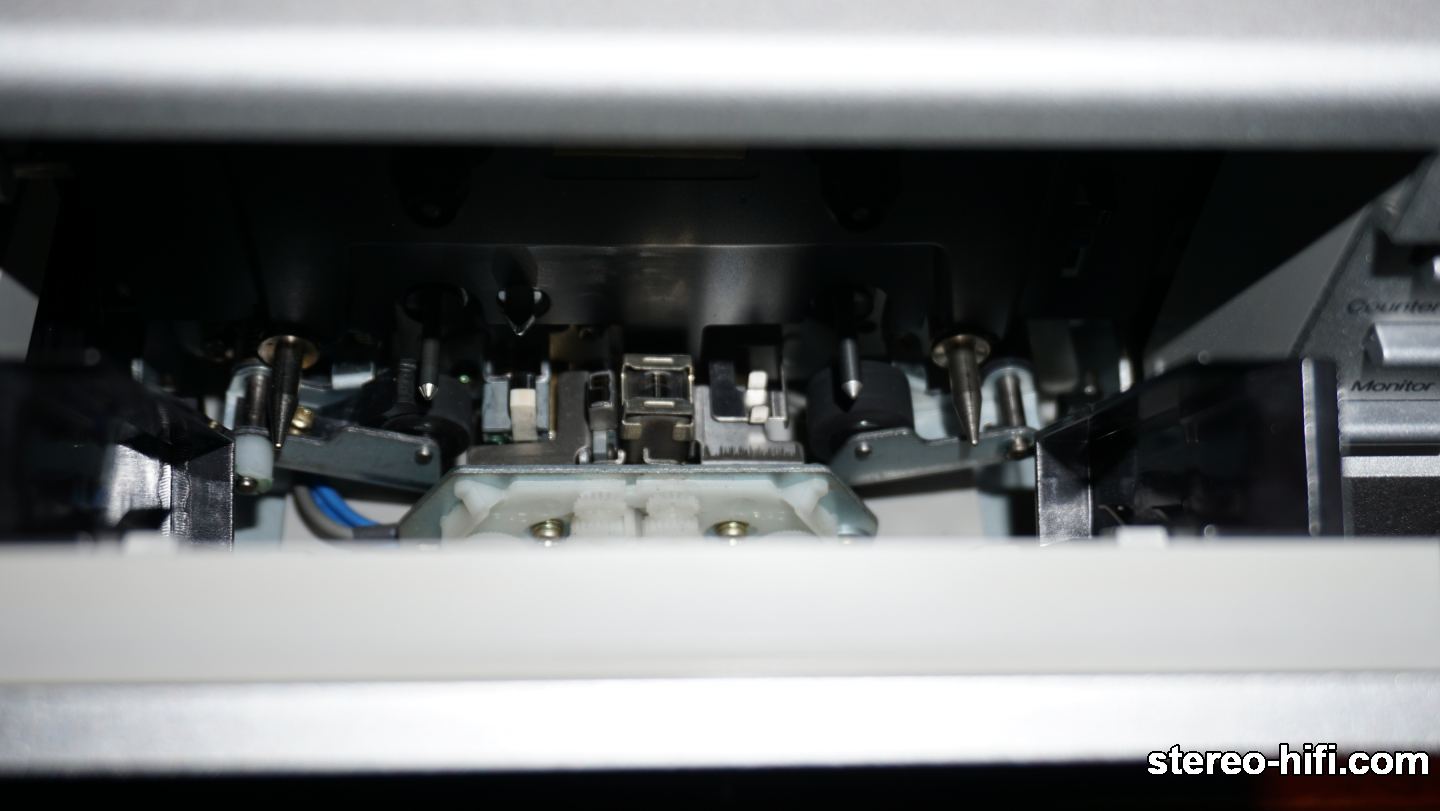

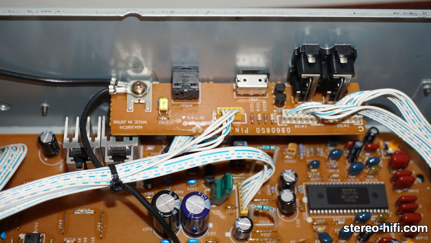

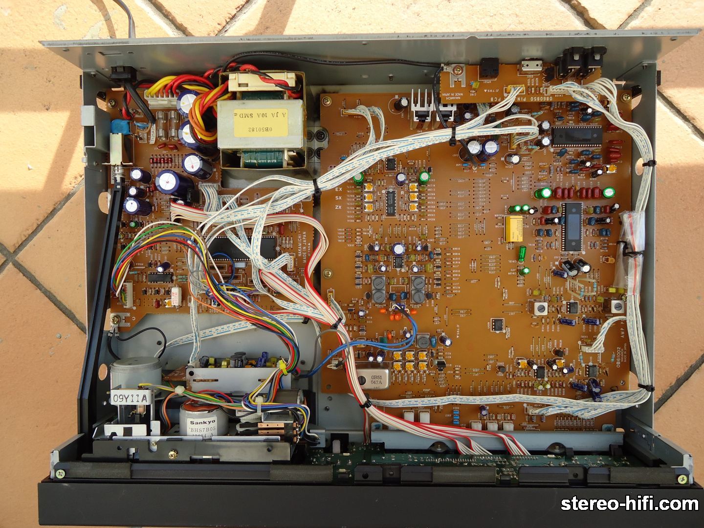

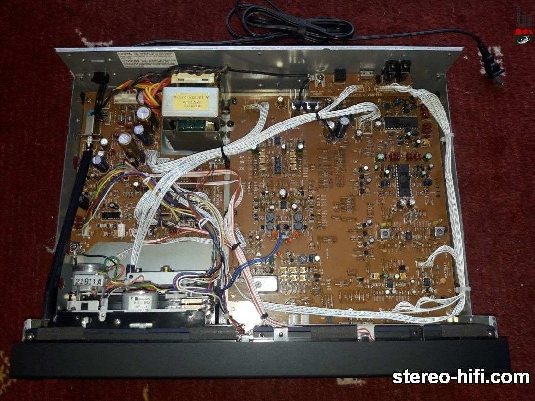

rombalbina Opublikowano 12 Czerwca 2020 Opublikowano 12 Czerwca 2020 Witam klubowiczów. Chcę się pochwalić nowym nabytkiem. Otóż wpadł mi w ręce nie do końca sprawny Nakamichi deck 1,5. Dziwne to oznaczenie "1,5" ale widać tak ma być i już. Niesprawność polegała na zużyciu paska napędzającego koła zamachowe i osie capstanów.. Resztki były wewnątrz. Mocno pobrudziłem sie nimi, trochę tych resztek spadło na dywan. Dramat tak byłem zajęty, że wdeptałem te resztki i dywan isę mocno zabrudził, ledwo doczyściłem. Resztki paska z mechanizmu usunąłem, nowy założyłem, skręciłem całość i deck dostał nowe życie. Dołaczę kilka fotek. Jest kilka ciekawostek, jak na przykład kości SONY - systemy DOLBY, TOSHIBA, MATSUSHITA, no i jedna największa NAKAMICHI. Poza SONY, to mam zbyt mała wiedzę i nie wiem czym te kości sterują. Na jednym z zdjęć (3) ponad kością Nakamichi widać - no własnie nie wiem co o tym myśleć. Wygląda to na jakaś samoróbkę a może sie mylę i tak wyszło z fabryki. Dane techniczne: Type: 3-head, single compact cassette deck Track System: 4-track, 2-channel stereo Tape Speed: 4.8 cm/s Heads: 1 x record, 1 x playback, 1 x erase Motor: 1 x reel, 1 x capstan, 1 x mechanism Tape Type: type I, CrO2, Metal Noise Reduction: B, C Frequency Response: 20Hz to 21kHz (Metal tape) Signal to Noise Ratio: 72dB (dolby C) Wow and Flutter: 0.035% Total Harmonic Distortion: 0.8% Input: 50mV (line) Output: 0.5V (line) Dimensions: 430 x 100 x 320mm Weight: 5.4kg Year: 1991 Price: GBP £349 (1991) 1 1
Admin sherlock Opublikowano 12 Czerwca 2020 Admin Opublikowano 12 Czerwca 2020 "Znam" ten deck Tzn. w sensie takim, że utkwiło mi w pamięci miejsce po naklejce na tylnym panelu Ten układ scalony z napisem Nakamichi to procesor sterujący. Układy Sony CX20188 są odpowiedzialne za system Dolby B,C
