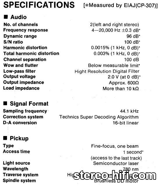

CD działa bardzo płynnie, cicho i szybko. Laser przesuwa się na silniku magnetycznym (wzdłużny silnik). Główny napęd płyty to Direct Drive sterowany częstotliwościowo. Nieśmiertelna konstrukcja. Napęd odczytuje płyty szybko i bez problemu, może nie jest tak mało wybredny jak słynny Philips cdm 4/19CDM ale daje radę. Nie wiem jak z trwałością ale w razie czego mam drugi mechanizm.

Tak. Przetwornik BB. Ponoć ten układ jest specyficzny w sensie odbioru dźwięku. No nie wiem. Tak jak pisałem gra fajnie :) . Poza tym w porównaniu do nowszych modeli jest tam trochę elektroniki, PCB jest dwustronna. Moze elektrolity wrazenia nie robią ale Elny, wzmacniacz AA, miedziane kondensatory foliowe o budowie coś mówią.
