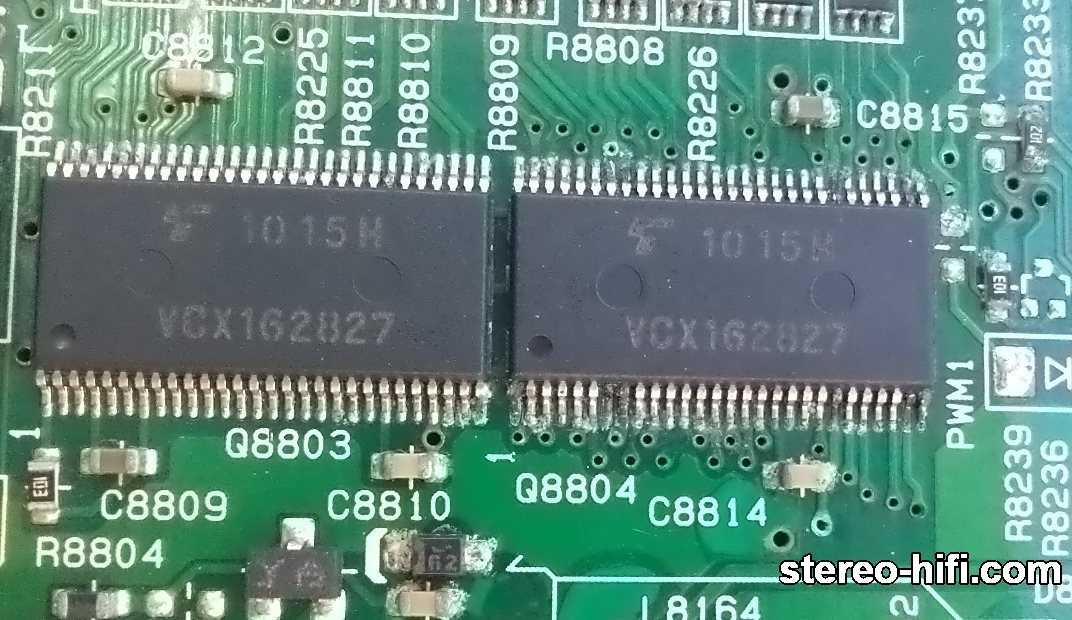

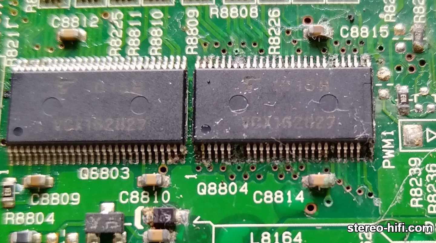

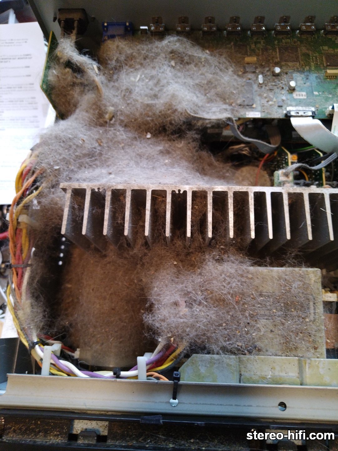

Czy płynem iPa mogę umyć płytę we wzmacniaczu? Jest brudna i zakurzona...
Postat (editat)
Możesz ale nie umyjesz za dobrze. Najlepsza jest na początek woda z detergentem w wannie. Oczywiście ostrożnie z trafem. Najlepiej wymontować. Kąpiel w IPA może potem po wstępnym wysuszeniu, żeby wygonić szybciej resztki wody. Oczywiście można spłukać potem wodą destylowaną, jeżeli obawiasz się kamienia. Ogólnie może się to na pozór wydawać dziwne, ale w praktyce warsztatowej płyty główne z zalanych laptopów najpierw lądują właśnie w wodzie z detergentem.
