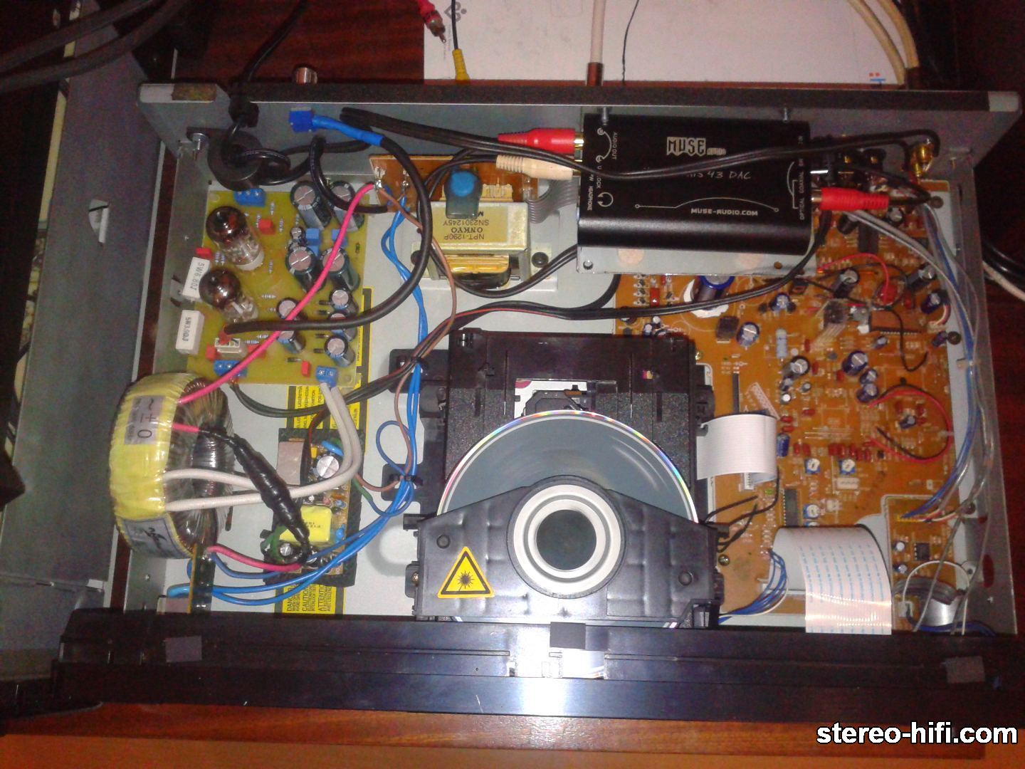

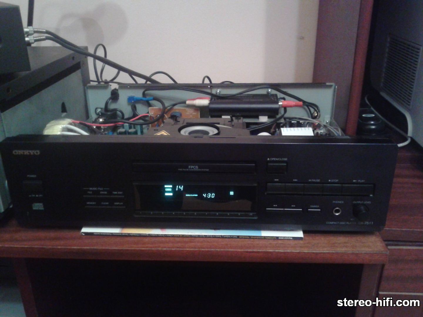

Odtwarzacz czyta wszystkie płyty z jakimi miałem problemy w innych cedekach lecz mam wątpliwość co do płynności działania mechanizmu. Na ten moment raz na jakiś czas przy wyjeżdżaniu i wjeżdżaniu tacki obcierają o siebie zębatki odpowiedzialne (tak mi się przynajmniej wydaje) za ruch lasera po ośce. Widać, że jeden z trybów ma inną barwę więc wygląda na to, że ktoś go już wymieniał. Niestety poprzez luzy następuje obcieranie zamiast płynnego ruchu. Nie mam takiego doświadczenia więc zastanawiam się czy ogólne dźwięki jakie wydaje mechanizm i laser podczas pracy oraz postoju są standardowe czy jednak coś jest nie tak.
Jeżeli macie jakieś porady, sugestie to śmiało piszcie.

To terkotanie przy wysuwaniu jest zastanawiające. Raczej nie powinno tak być. Kolorem jednego z kół odpowiedzialnego za przesuw głowicy nie przejmowałbym się tak bardzo. Trochę inny materiał i po 20 latach ma prawo zmienić kolor. Możesz prowadnice przesmarować rzadkim olejem silikonowym uprzednio je czyszcząc. To pomoże w zlikwidowaniu okazjonalnych oporów.
mówisz o prowadnicy tacki, tak?
