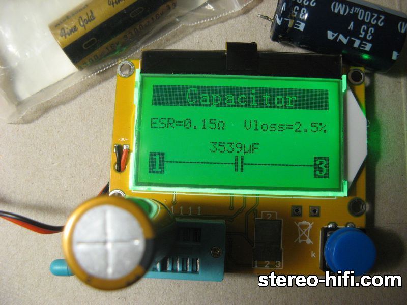

Po złożeniu czyściutki i niemal pachnący: gotowy do testów i regulacji. Ale na początek oględziny co tam na pokładzie. Płyta porządna, wykonana przez Elnę z solidnymi niebieskimi kondensatorami. Raczej skromne zasilanie, za mostkiem m.in. jeden filtrujący 2200uF i  2 regulatory napięcia przykręcone do solidnego radiatora. Oczywiście starą pastę wymieniłem na współczesna dla PC.
