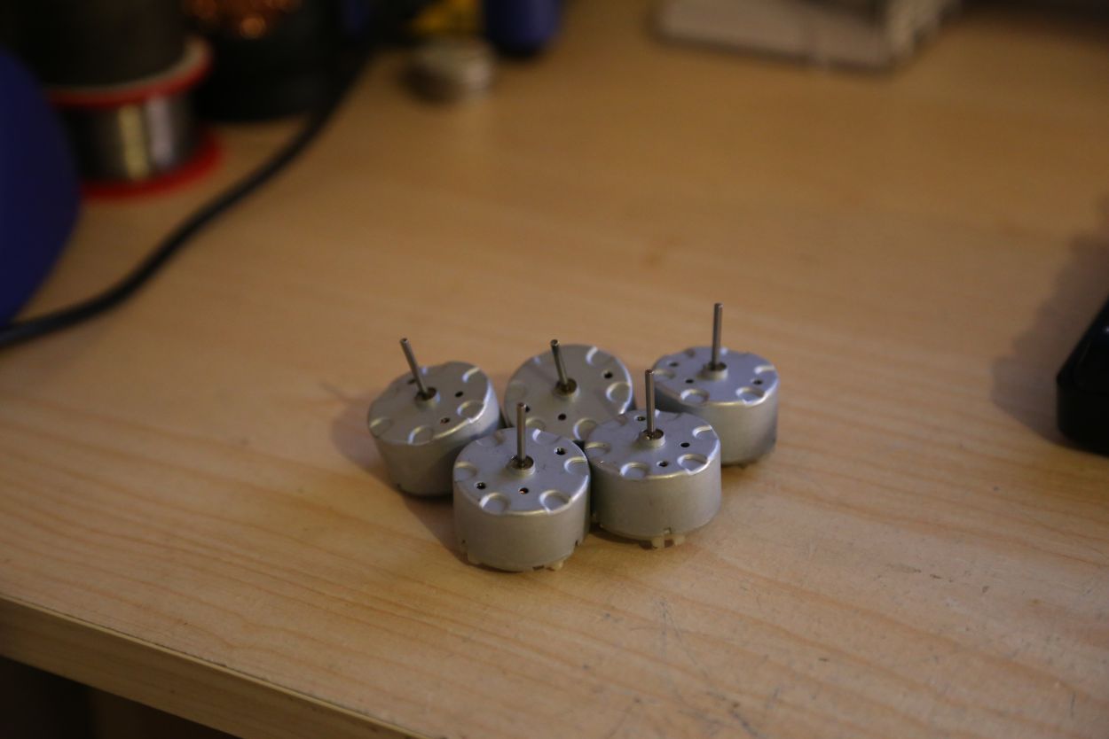

Zakupiłem ostatnio kilka silników od skośno-okich. W celu wybrania-dorobienia silników do mechanizmów Sankyo. Mianowicie chodzi o pozytywkę i silnik od przewijania.
Jako silnik do pozytywki by pasował Mabuchi RF-310T-11400. Jak będę sprawdzał to dokładnie opisze co i jak.

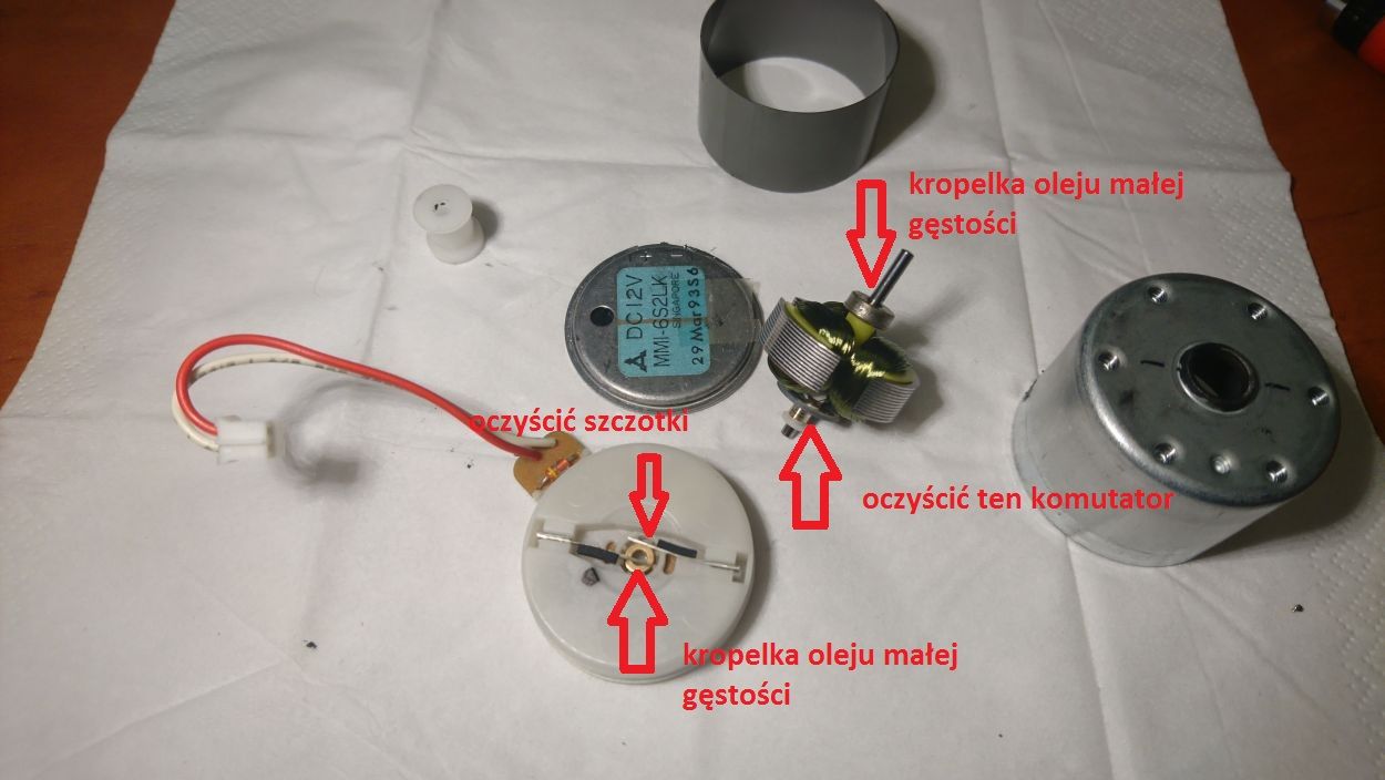

Krótka ośka :
Długa ośka:
Oryginał z pozytywki Sankyo VA700B2 (wyciągnięte z Kenwood-a KX-880Hx) :
