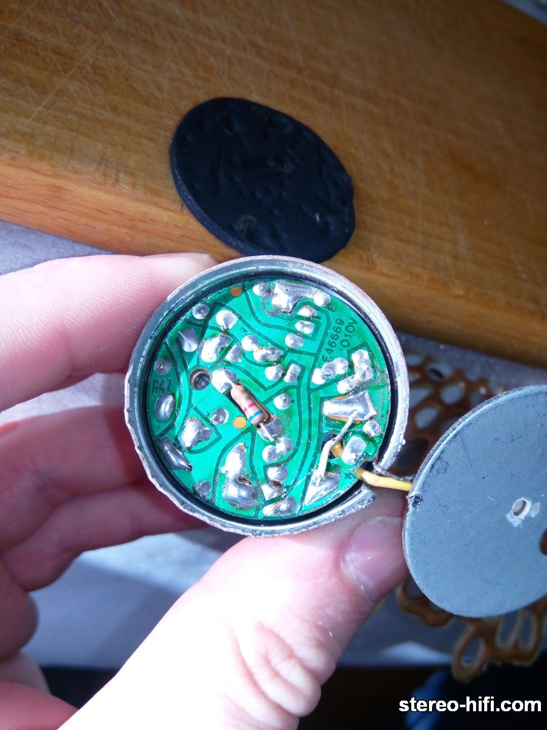

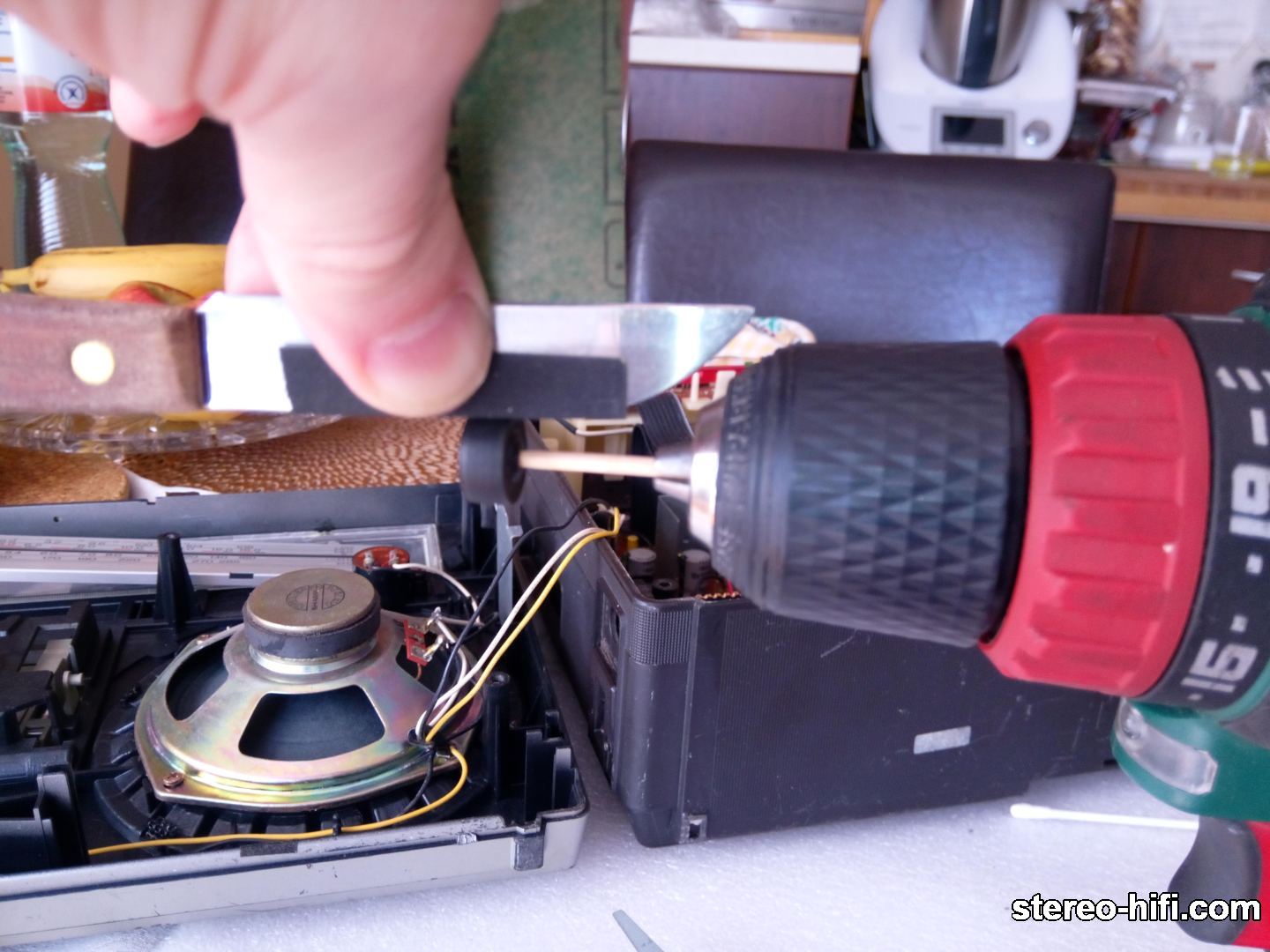

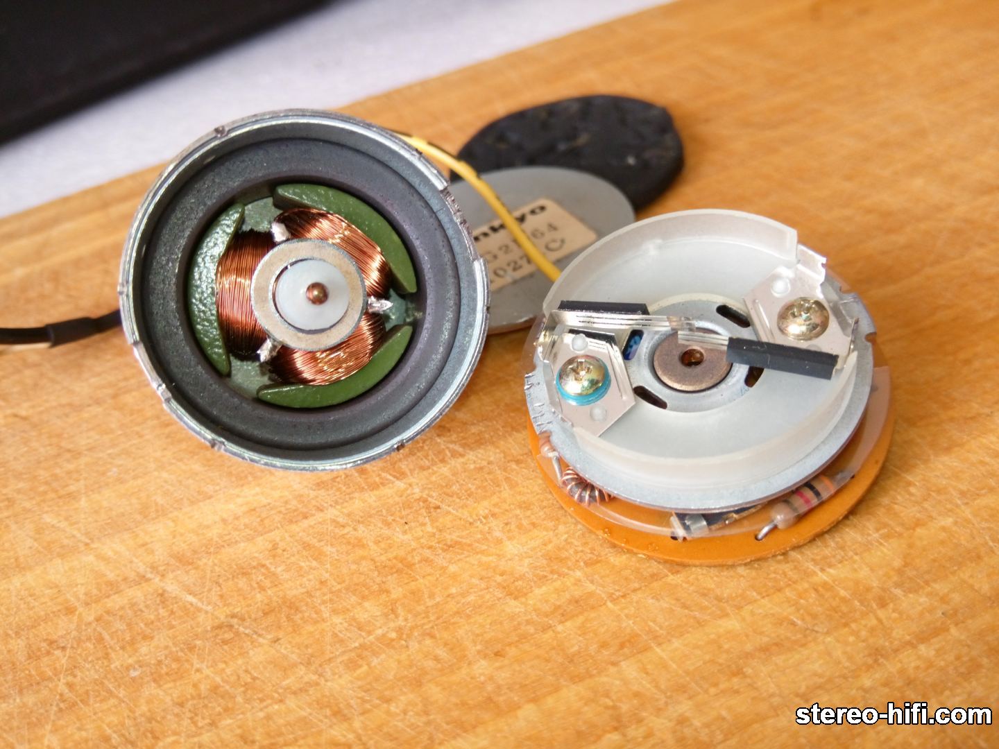

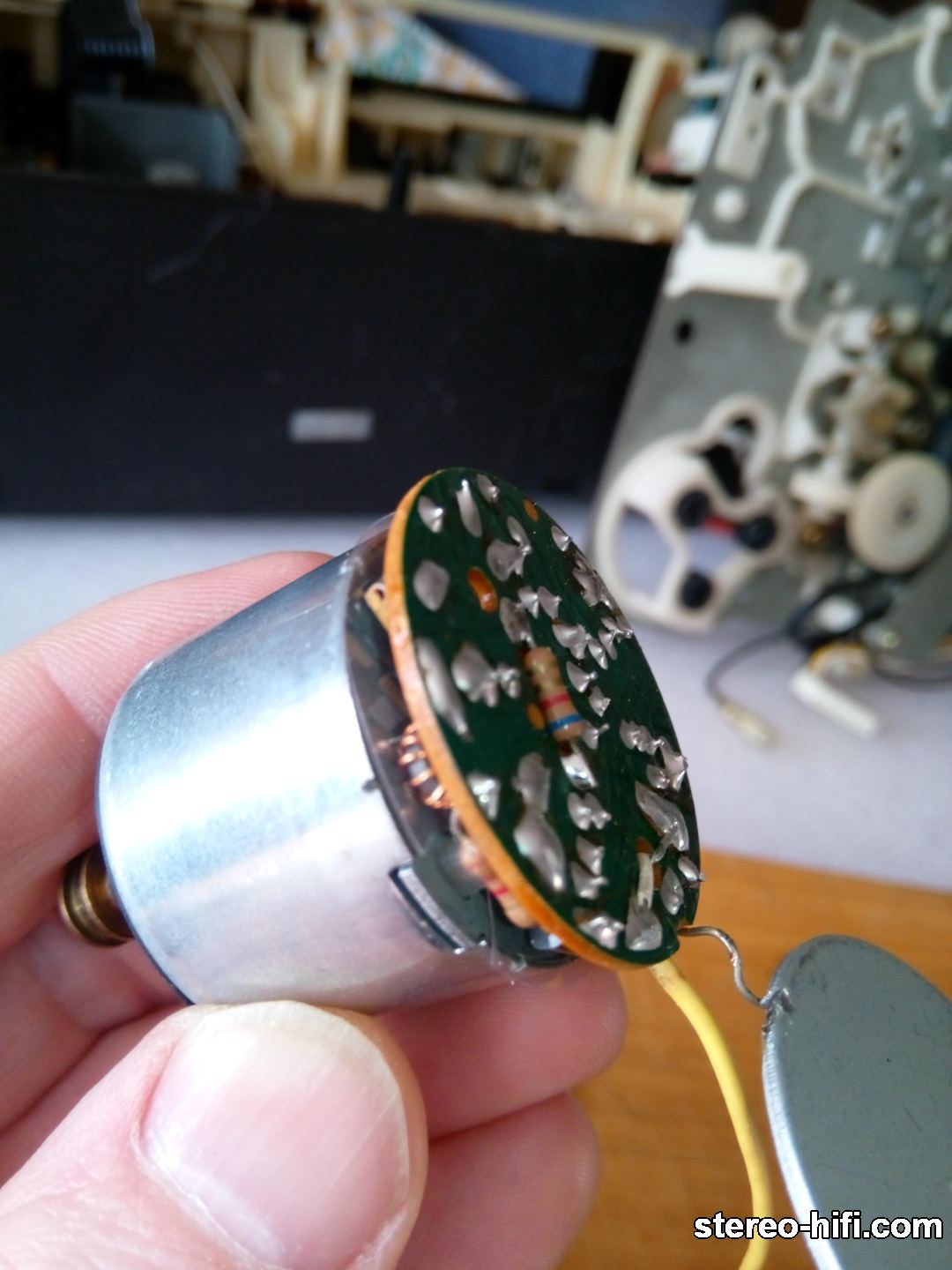

Takiego wyrwałem ze złomu za dychę. Magnetofon ledwo dychał ;) i upaćkany był niemiłosiernie.
Mycie czyszczenie,, wymiana pasków i dorobienie idlera napędu kółka dowijania kasety. Ze starego została tylko czarna maź.
Przewód paliwowy od pilarki posłużył jako materiał na idler; fi wewn. 2 mm , zewn. 5,5 mm , wys. 6 mm - "nawija" jak należy.
Przy okazji wymontowałem łozysko porowate i je nasączyłem podciśnieniowo olejem wazelinowym/maszynowym. Fajne uczucie kiedy się patrzy jak bąbelki powietrza wydobywają się z metalu ;) .
Kieszen kasety wypolerowana i szybka radia też. Zostało jeszcze pomalowanie siatki maskownic głośników aby było fajnie.
Radio gra ładnie, antena nawet zachowała się oryginalna. Cały kompletny i w oryginale.
