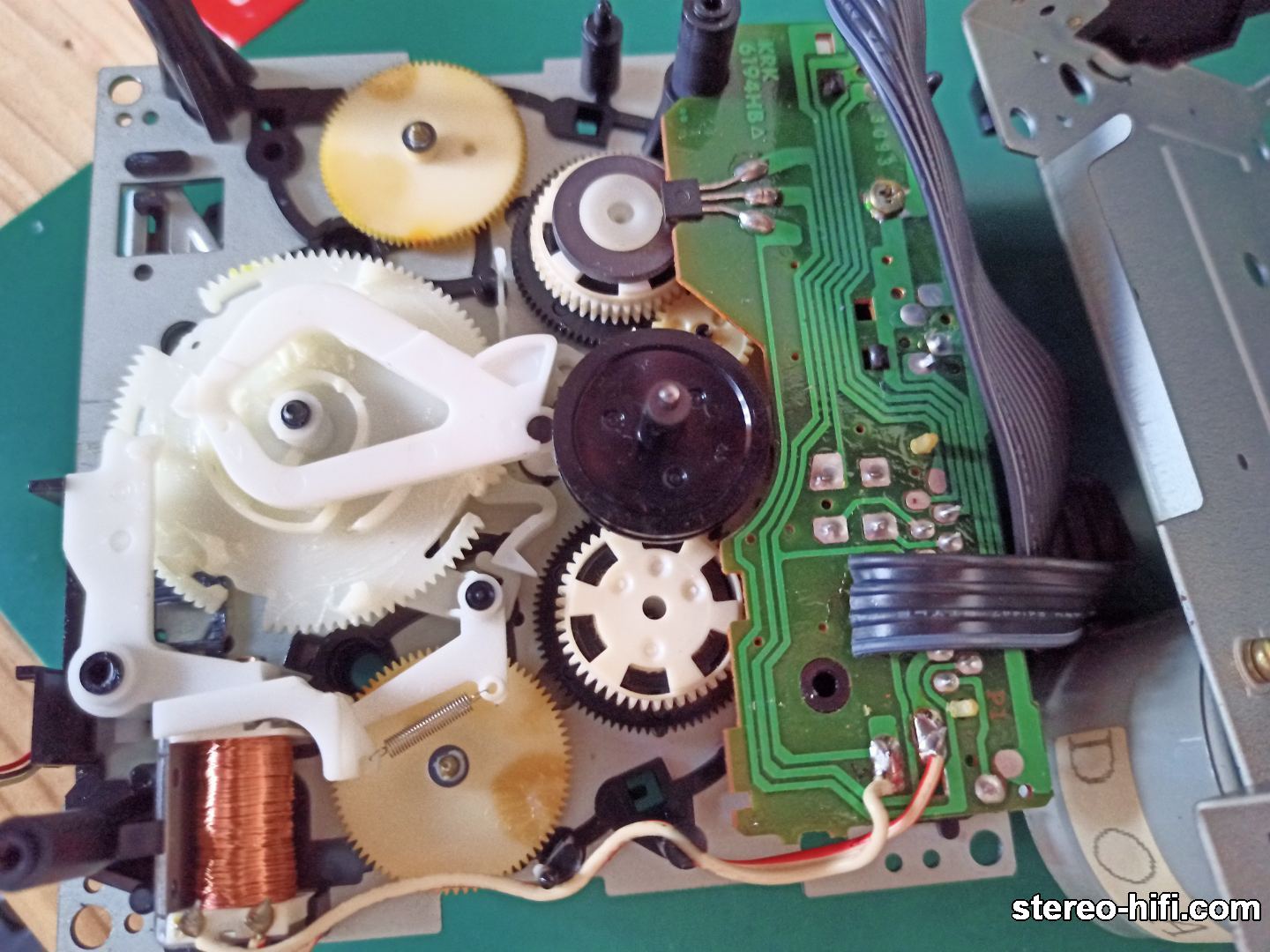

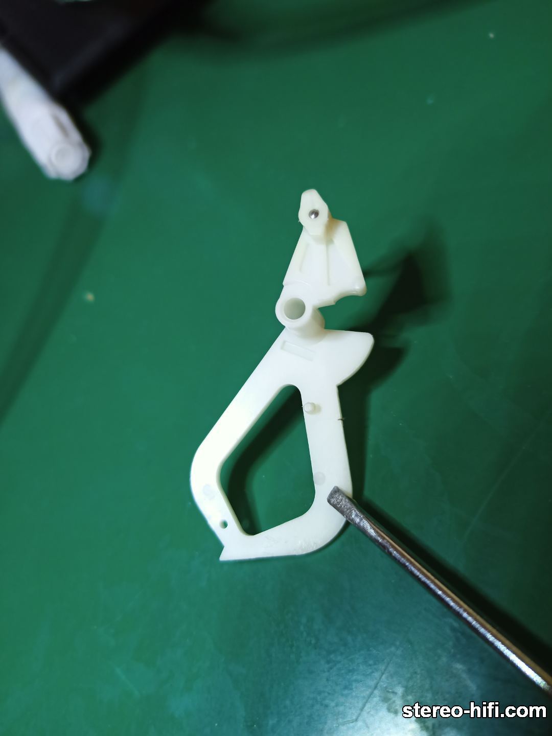

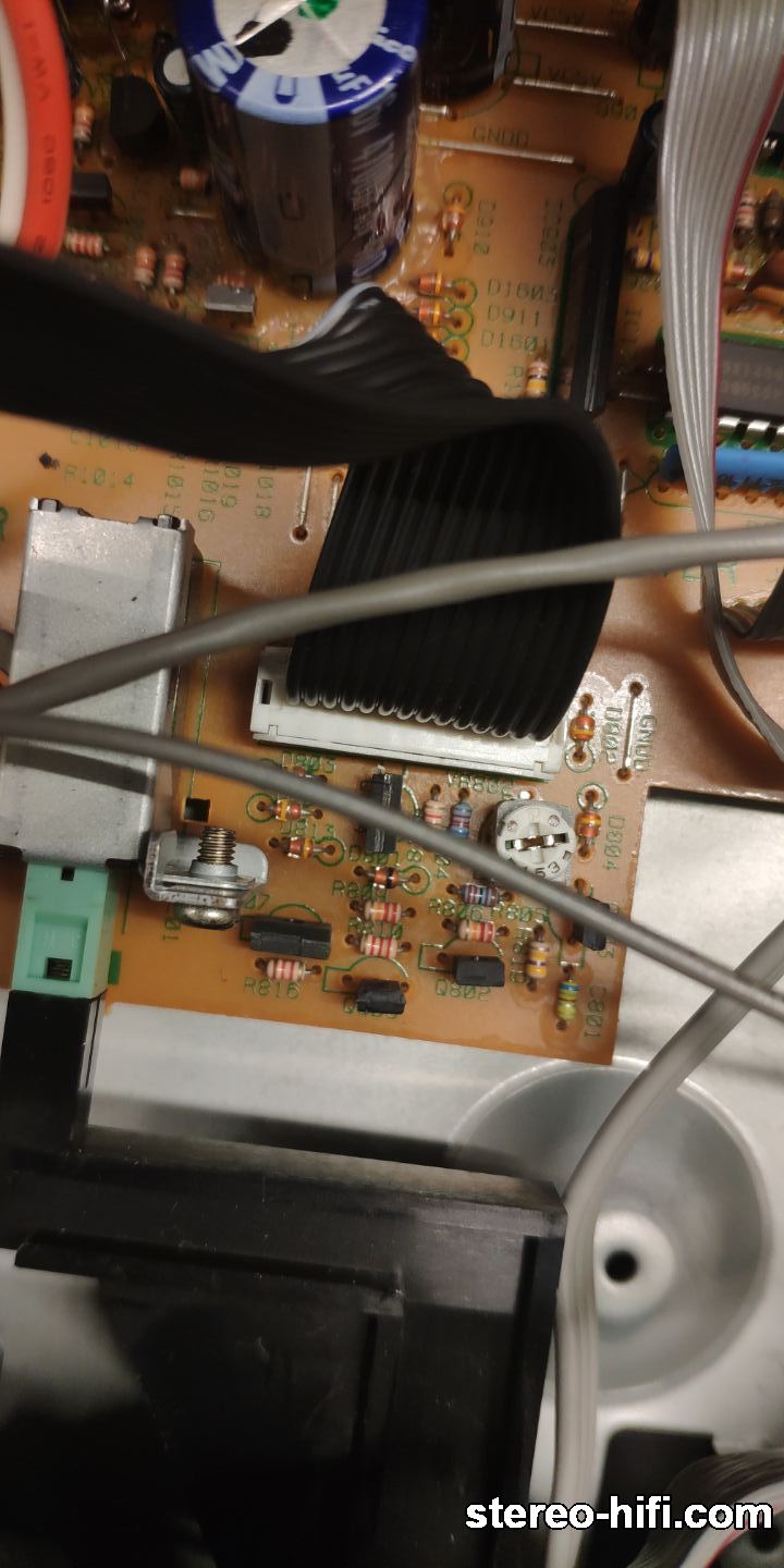

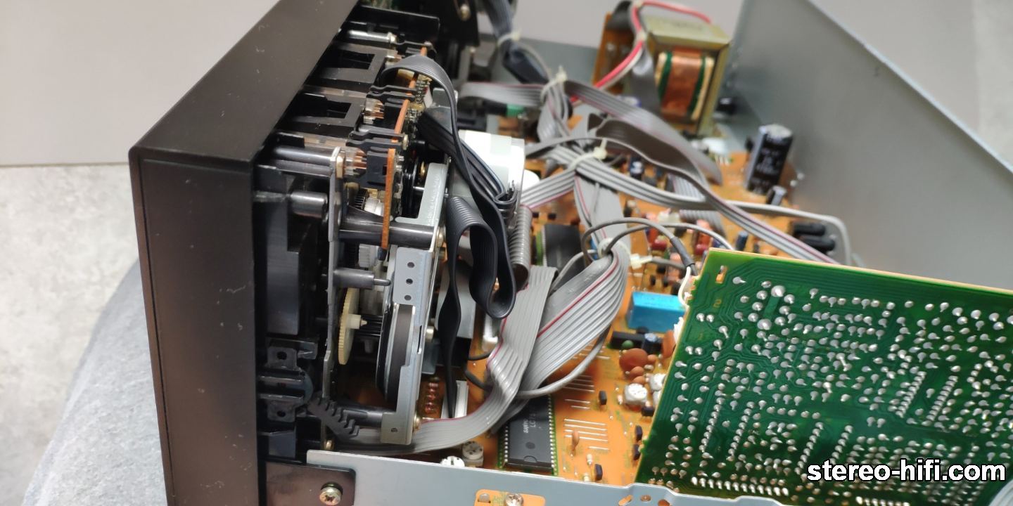

waldika Opublikowano 9 Marca 2021 Autor Opublikowano 9 Marca 2021 Zrobiłem na szybko kilka zdjęć. Jeśli chcesz zobaczyć zdjęcie, zaloguj się lub zarejestruj nowe konto Jeśli chcesz zobaczyć zdjęcie, zaloguj się lub zarejestruj nowe konto Jeśli chcesz zobaczyć zdjęcie, zaloguj się lub zarejestruj nowe konto Jeśli chcesz zobaczyć zdjęcie, zaloguj się lub zarejestruj nowe konto Jeśli chcesz zobaczyć zdjęcie, zaloguj się lub zarejestruj nowe konto
