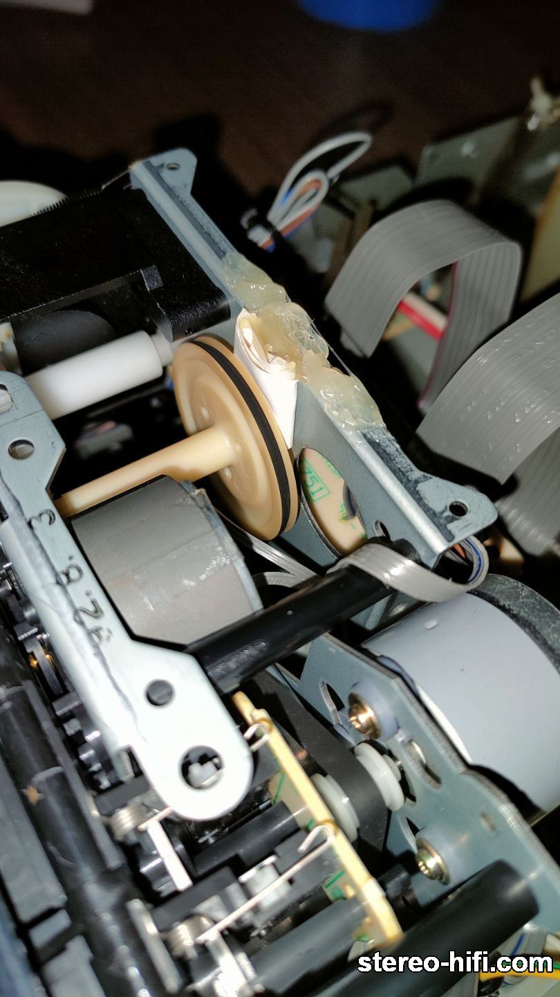

Wnętrze mojego egzemplarza:

Mój egzemplarz w zamyśle miał służyć jako rezerwuar części zamiennych do 959, ale po zakupie okazało się, że jest w ładnym stanie, niegrzebany i naprawdę fajnie się go użytkuje. Zapewne wkrótce będzie wymagał wymiany pasków (jedzie chyba nadal na fabrycznych ? ), ale na razie bardzo dobrze się sprawuje. Na początku raziła mnie nieco "przebajerowana" procedura kalibracji w postaci zielonej "choinki", ale przyzwyczaiłem się i jest nawet na swój sposób zabawne, oddające ducha tamtych czasów. Pioneer był tak dumny z tej animacji, że odpowiednią kombinacją klawiszy można włączyć demo procedury kalibracji heh.
