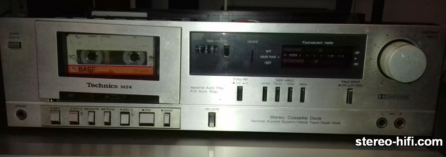

Fotka chwilowo z sieci. Mój egzemplarz leży na oddziale OIOM, jest w wersji ciemnej i na dodatek stan ciężki, aczkolwiek stabilny.

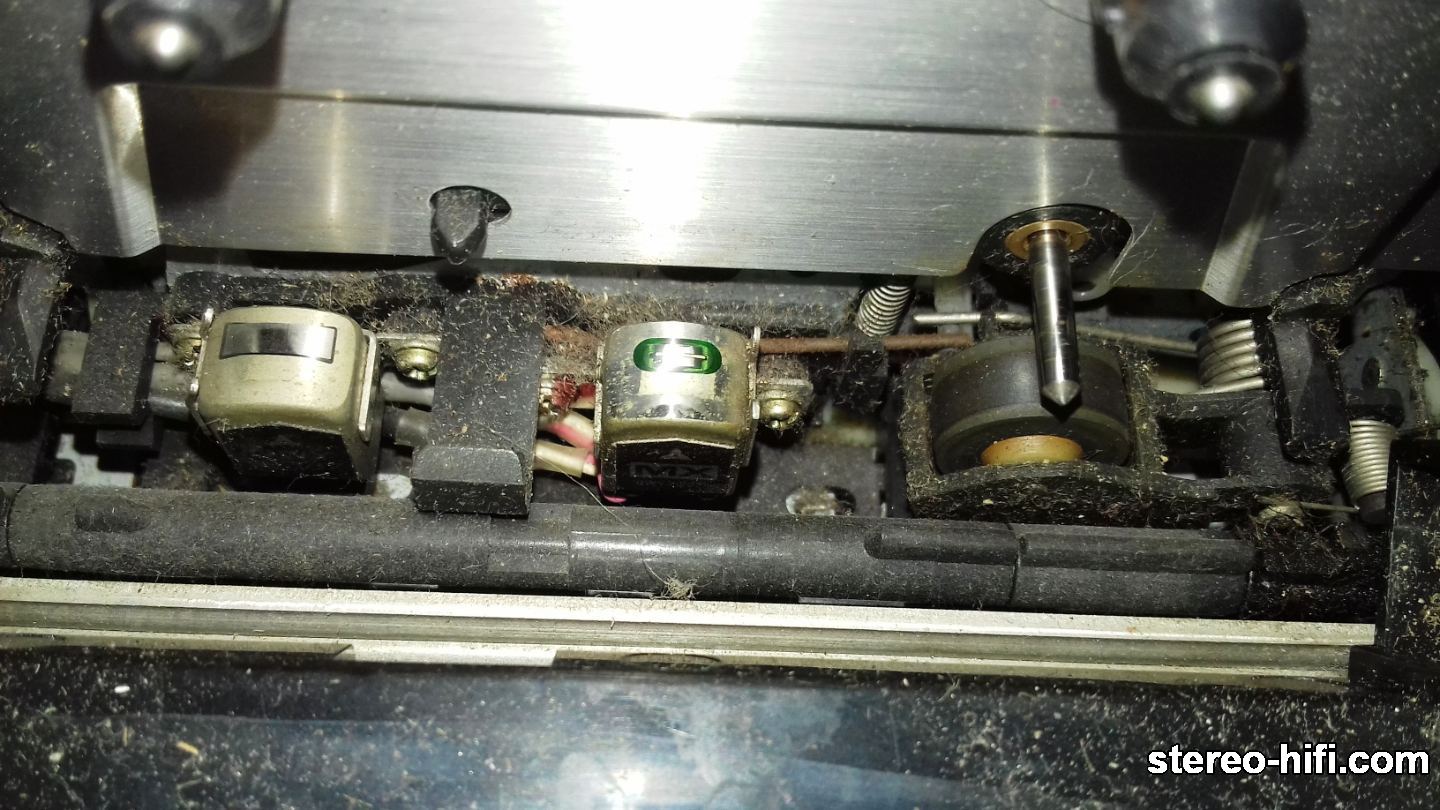

5ab91bd952ed3_Technics_RS-M24_rodek_bez_mechanizmu.jpg.6a0b8f9ab5e26b3d94218d1346836821.jpg5ab91bd97d1f4_Technics_RS-M24_gowice.jpg.d56ffb8453cda93633934d6125636dd4.jpg
Środek decka z wymontowanym już mechanizmem oraz widok na tor przesuwu z głowicami.
