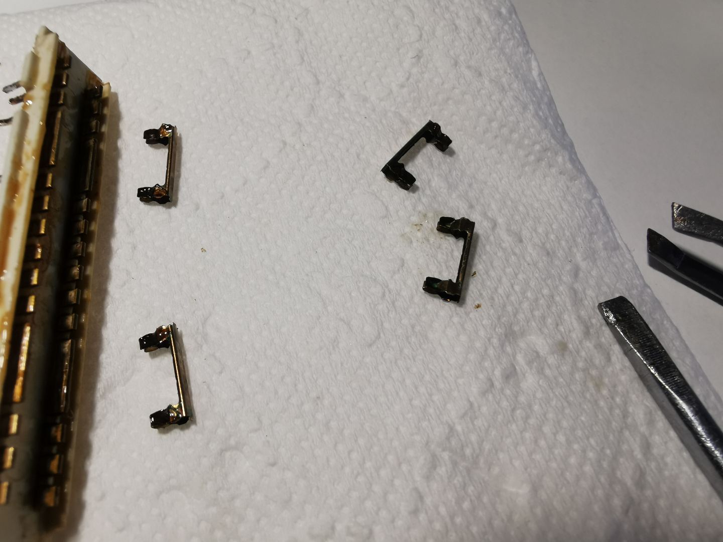

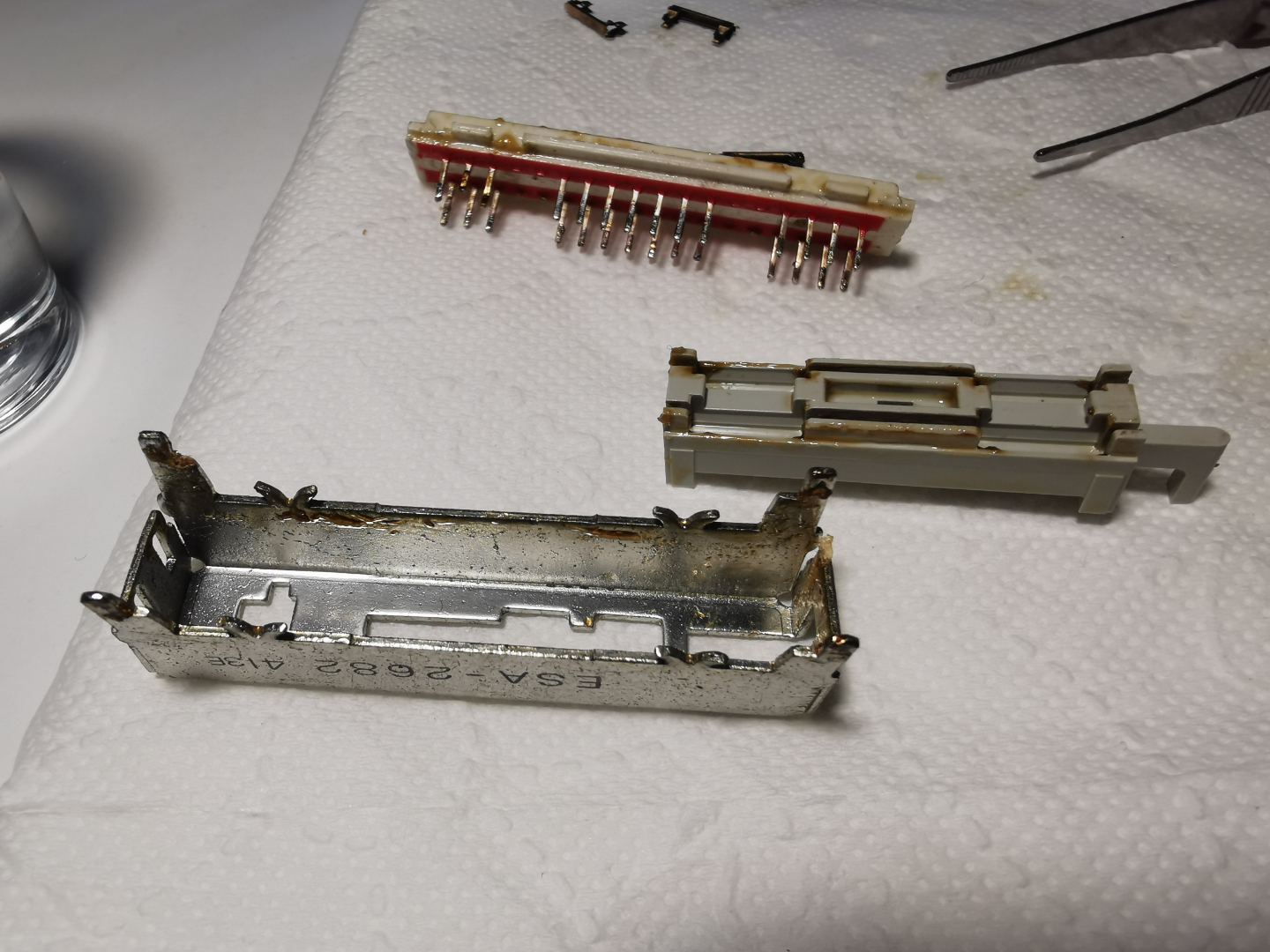

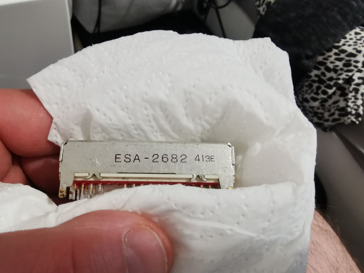

czyszczenie isostatów

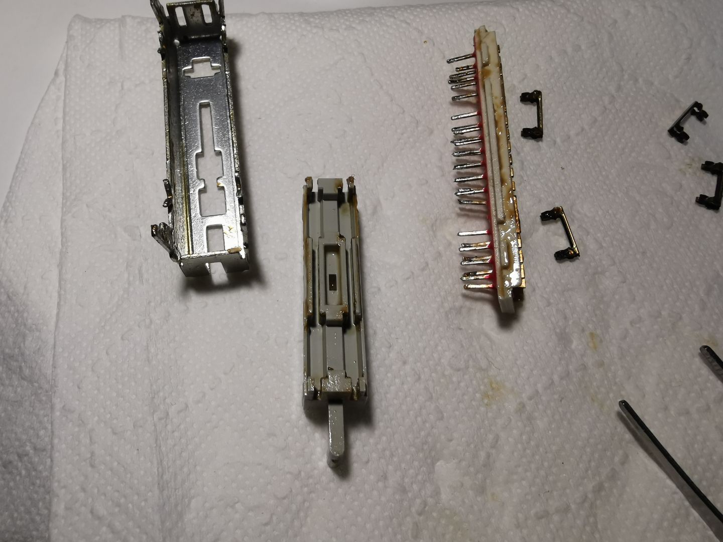

PCB po wylutowaniu isostatów
