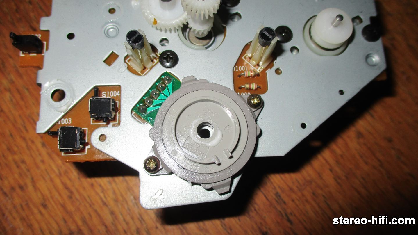

Mechanizm stosowany w wielu najwyższych modelach tego producenta. Jeśli ktoś ma zdjęcia jak powinien być ustawiony ten mechanizm proszę o wklejenie, zapewne pomoże to nam wszystkim w naprawach.  Najważniejszy element tego mechanizmu wg mnie to potencjometr funkcyjny:
Odpowiada on za prawidłowe działanie wybranych funkcji. Czy jest rozbieralny nie wiem nie próbowałem aczkolwiek jeden z moich magnetofonów ma problem z tym potencjometrem. Mechanizm zamiast ustawiać się po włączeniu w pozycji stop od razu ustawiał się w pozycji start i blokowały się wszystkie funkcje. Potraktowanie go kontaktem IPA na chwilę pomogło. Obecnie niesprawność powoli powraca. Nie chciałbym kanibalizować innego magnetofonu, wolałbym go naprawić lub kupić nowy i zamontować. Mieliście już doświadczenie w naprawie tego potencjometru?
