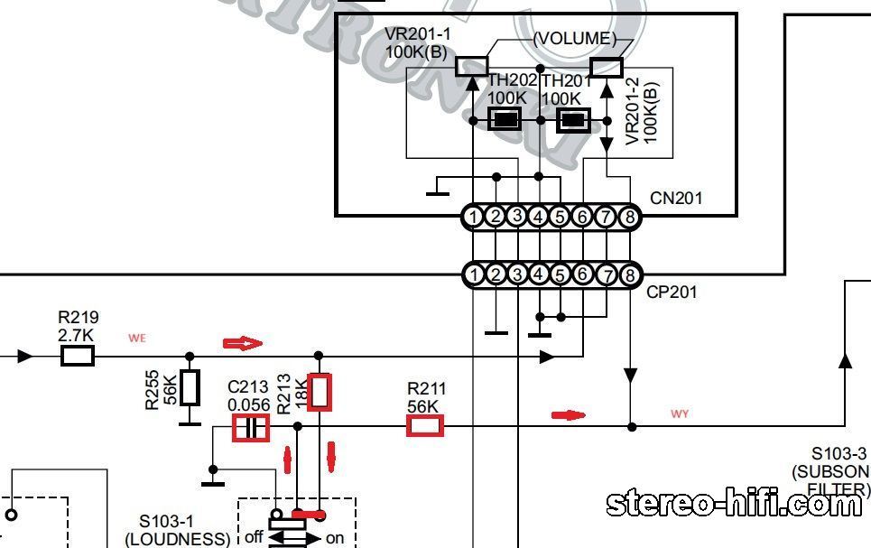

Został rozberany w drobny mak łącznie potencjometrami i przełącznikami, sprawdzone wszystkie kondensatory, dwa największe okazały się do wymiany. Po tych zabiegach działa jak nowy. Wrażenia słuchowe? No cóż ja lubię ostrzejsze granie górą ale przy drobnej korekcji korektorem myślę że to dobra pozycja :) Za to łupnięcie basem ma potężne i głębokie, powiedziałbym że impulsu to mu nie brakuje. Loudness to wg. mnie porażka nie da się tego używać. Wówczas dźwięk jest przebarwiony basem jakby z tuby, ale bez tej funkcji na prawdę niedrogi porządny klocek.
