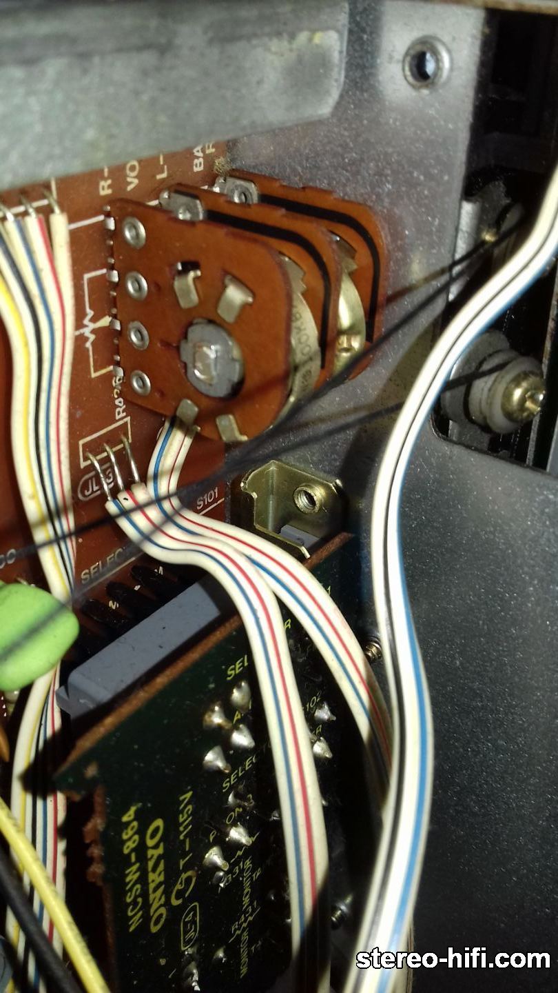

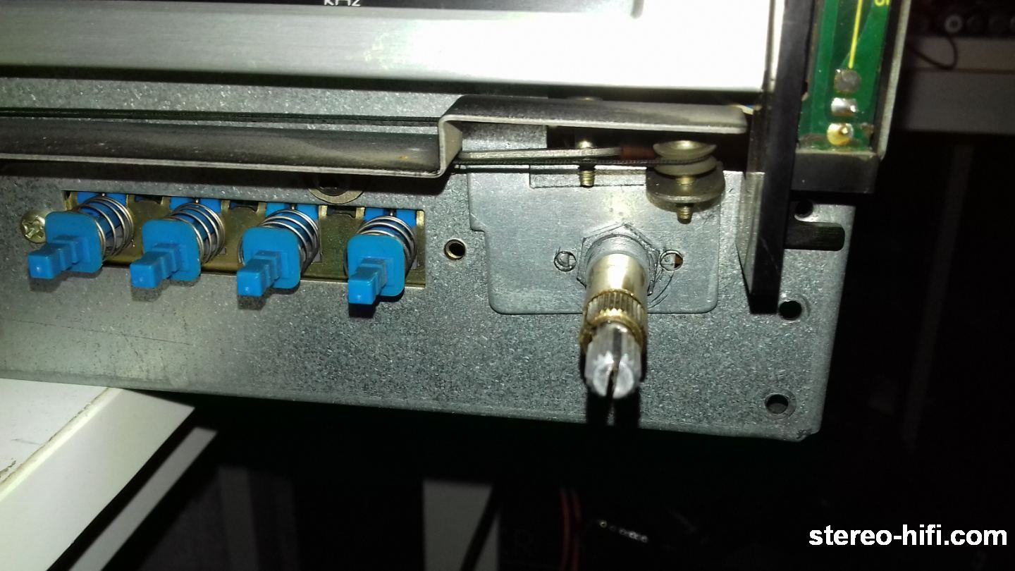

Problem z wymianą potencjometru jest taki, że jego mocowanie trzyma kółka linki napędu skali. A żeby go wylutować trzeba odsunąć płytę frontową o dwa centymetry. Oczywiście  wspornik ma dwa otwory ale wychodzą dokładnie na korpus potencjometru, który prawie dotyka przegrody

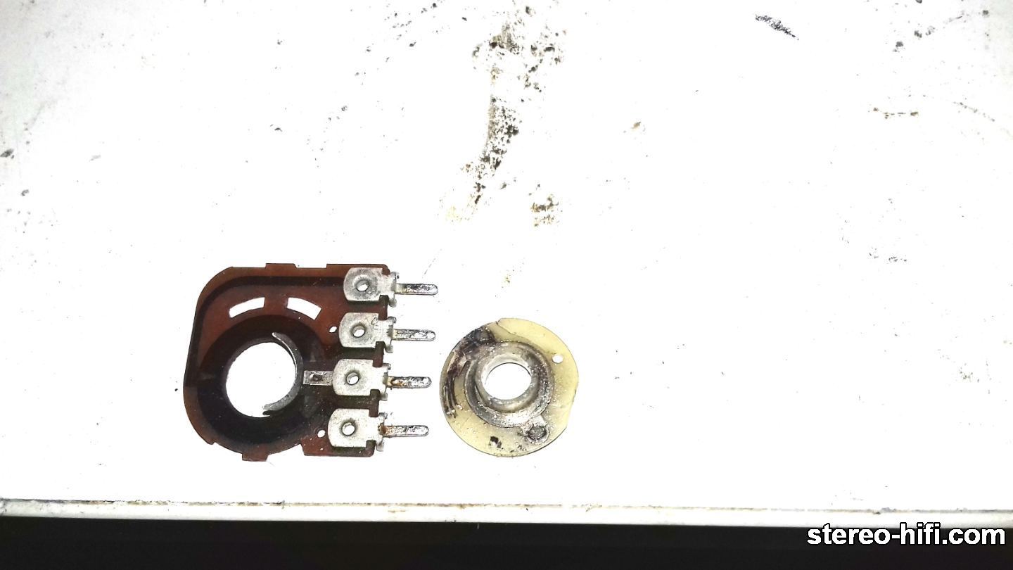

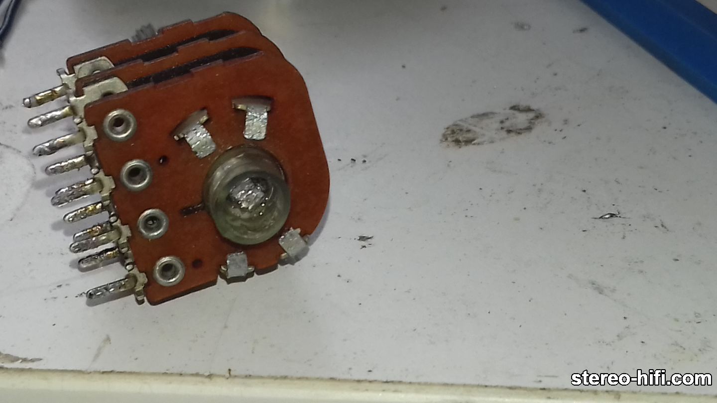

Jakby było mało to ten potencjometr to typowy w tym czasie wynalazek, 2xwzmocnienie z odczepem plus balans z odczepem. Niezdobywalne.
Editat de bilcor
Na dodatek nie jest hermetycznie zamknięty więc kurz leci do środka :/
