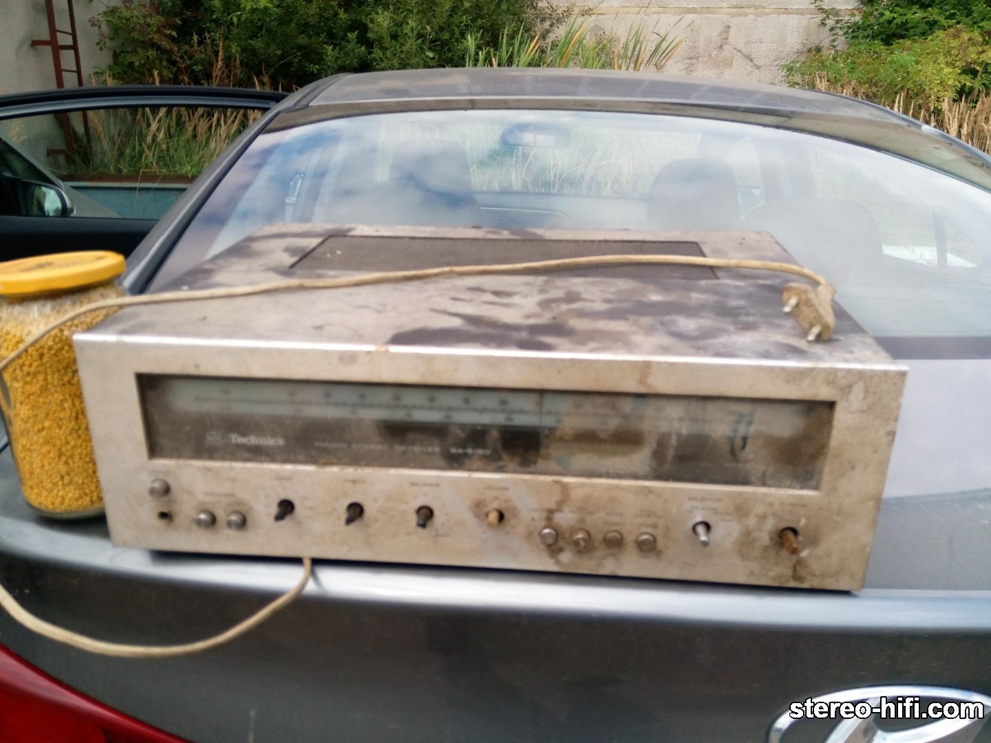

No ja wierzę, że da się nawet topielca uruchomic ;) . Widziałem w innym klubie jak jeden z forumowiczów obligatoryjnie myje pod bieżącą wodą każdą płytkę elektroniczna, którą potem sprawdza i uruchamia prawie kazdy sprzęt.
Skoro inni myją pod kranem elektronikę i ona potem działa, to co za problem zalany, zamoczony uruchomić - o ile styki i obudowy elementów elektronicznych nie skorodowały i nie utleniły się.
Ja takich wiele ze złomu lub elektrośmieci ożywiłem - o ile elektronika mocno nie ucierpiała.
Czeka na mnie ten ampli techniksa - vide foto. Pomimo takiego straszliwego wyglądu zadziałał, po włączeniu do prądu ;) .
