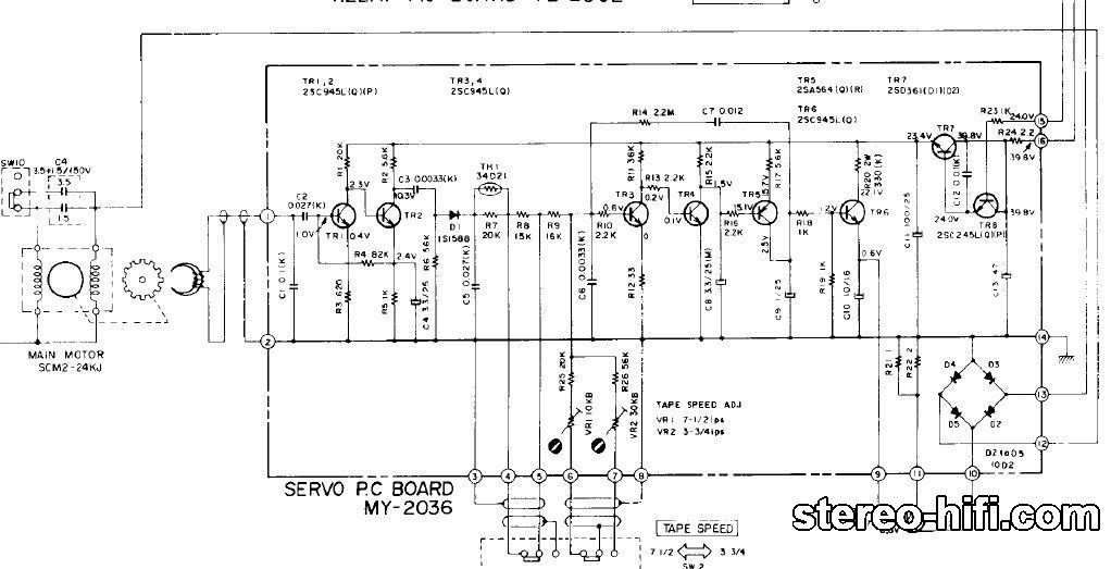

Pierwszy kupiłem jeszcze w 1980 roku, tanio. Okazało się jednak, że nie był w pełni sprawny, nie trzymał obrotów.

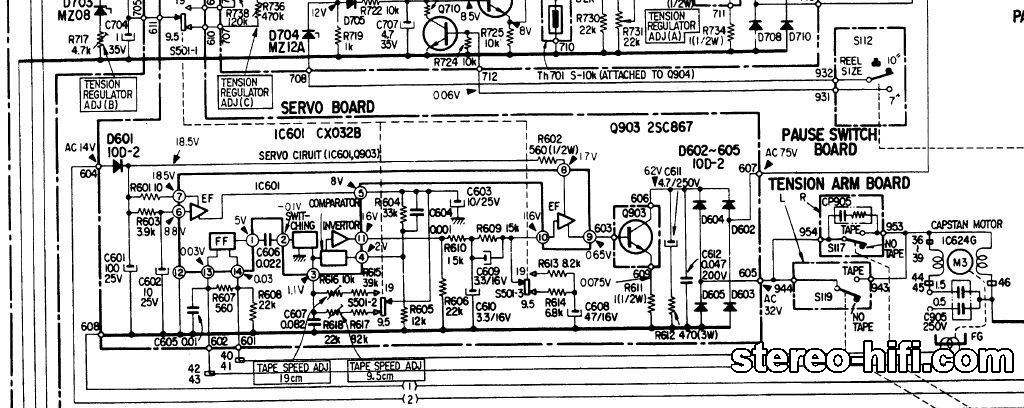

Dopiero później okazało się, że po awarii ktoś zmodyfikował układ zasilania silnika głównego. A jest on ciekawy i przypomina te stosowane w A 77, tylko,że oparty na niezdobywalnym CX-032.
Zresztą całość bardzo przypomina większych braci z serii 7xx, przynajmniej od strony silnikowej.
To coś miało zastąpić oryginalny scalak, który w revox jest całą płytką pełną elektroniki.

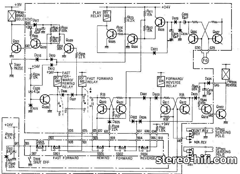

Ciekawostką jest to, że nagrywa od 4,8 wprawdzie wtedy tylko do 9kHz, ale w połączeniu z rewersem może grać godzinami.
Ciekawe, że autorewers jest elektroniczny wynikający ze sczytywania sygnału jednego toru. Oczywiście praca w trzech trybach.
