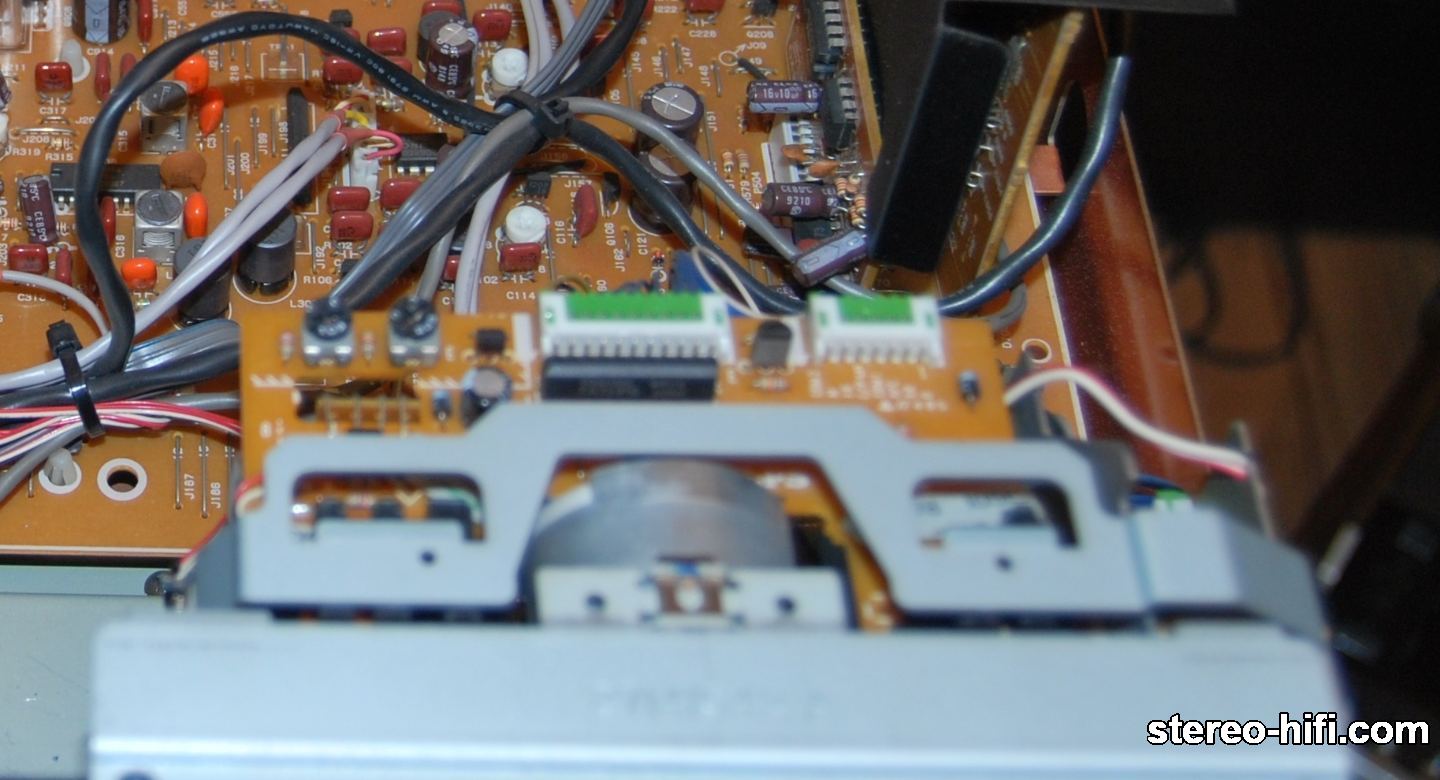

 Mechanizmy ALPS dobrze dostępne
A widoczny to mały pasek można założyć nawet bez demontażu, przewijając go przez koło zębate.
Czysto i porządnie w środku.
Niestety z tej perspektywy lepszego zdjęcia głowic nie zrobię.
