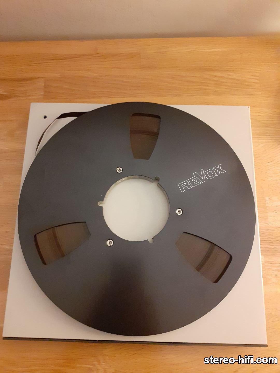

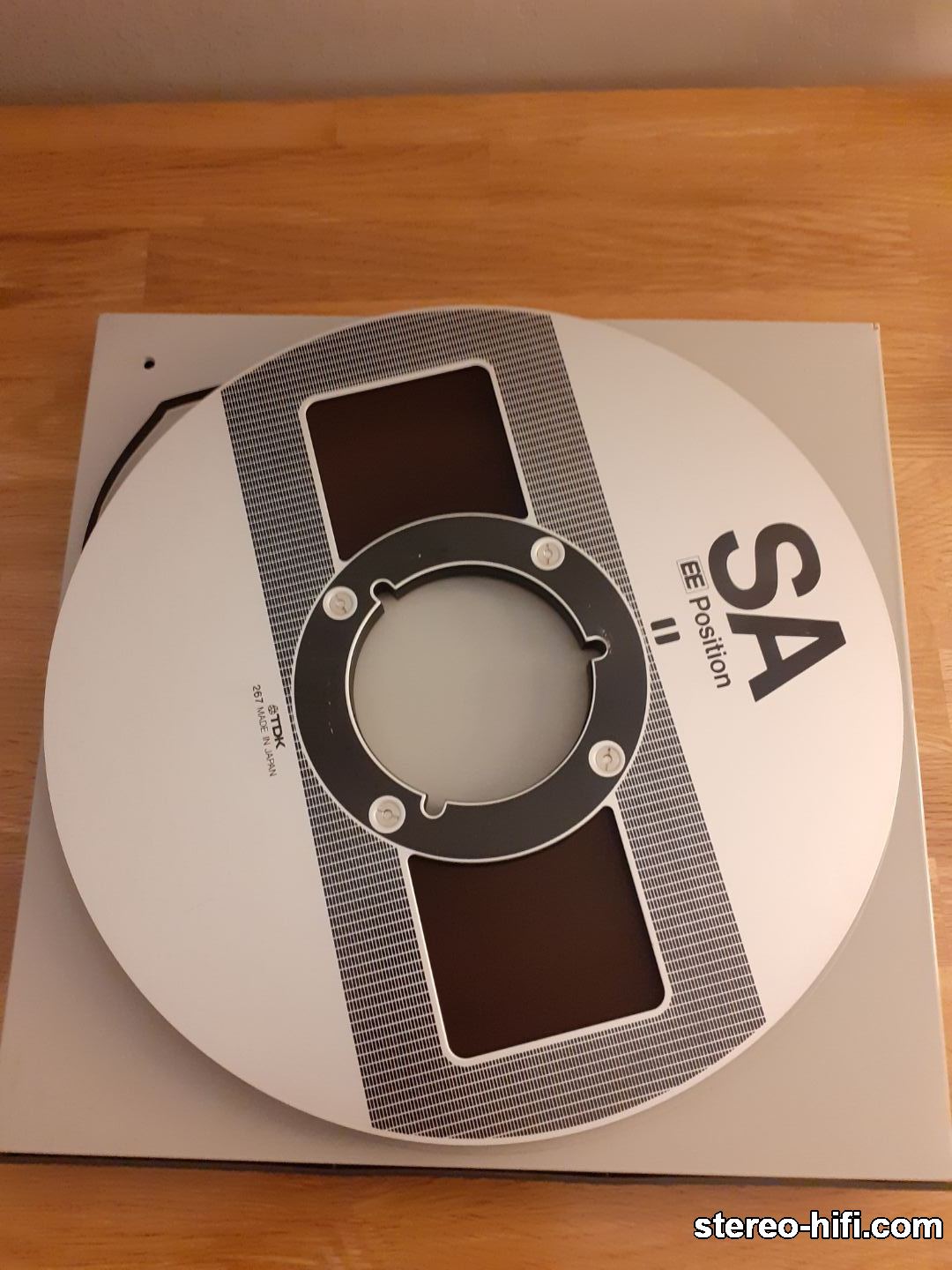

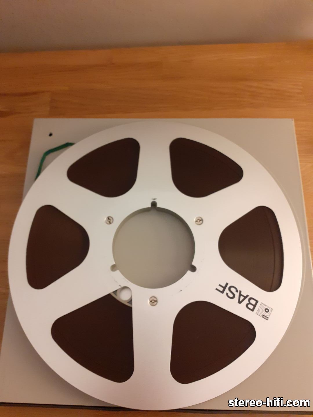

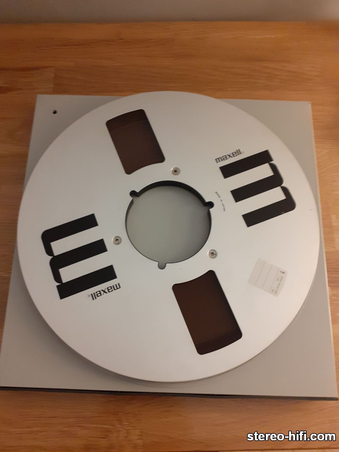

W związku z bardzo wieloma pytaniami (pytał mnie tylko Sherlock o to  ;D ), napiszę coś o szpulach 10,5" stosowanych w magnetofonach szpulowych.
Jak wiemy nową taśmę najtaniej można kupić na tzw. pankejkach (pancake) lub bobinach.
Jeśli mamy puste szpule w domu to nie musimy nowych taśm z pankejków przewijać na nie, bo wystarczy przełożyć talerze i już mamy oryginalną taśmę na oryginalnej szpuli  8) .
Jest tylko jeden myk, który to dopuszcza. Talerze z pustej szpuli muszą być tego samego typu co pankejk z nową taśmą.
Tu http://forum.stereo-hifi.com/index.php/topic,218.0.html  fotki ogólne szpul: Pro Quantegy 456 2" i Scotch 1/2", amatorskich Ampex 456 1/2" i Quantegy 499 1/2". Różnica jest w sposobie skręcania talerzy do pancake. W pro jest to 2x 6 śrub, a w amatorskich 3 śruby i 3 nakrętki.
W kształcie samego pancake, pro jest profilowany, amatorski nie.
Jeszcze fotki kształtu amatorskiego talerza, wymiary są standardowe oprócz grubości.
Reszta fotek będzie jak tylko dostanę się do szafy.
IMG_20170926_194711.jpg.cb8098cb5e8a75a18e7f3f234f41b77d.jpgIMG_20170926_194830.jpg.cf107853ee55e2b5390c640d67ad232c.jpgIMG_20170926_195151.jpg.d7ebf4276d327ebfbeb5f126a1af328a.jpg
Przydałyby się fotki pokazujące różnice i szczegóły budowy.
Jeszcze fotki kształtu amatorskiego talerza, wymiary są standardowe oprócz grubości,
No właśnie: jakie grubości talerzy i gdzie stosowane?
Odnośnik do komentarza
Udostępnij na innych stronach
Pierwsza fotka: talerz z naniesionymi wymiarami.
Dwie kolejne to kształt i widok na szpulę 12"/1" z aluminiowym pankejkiem.
