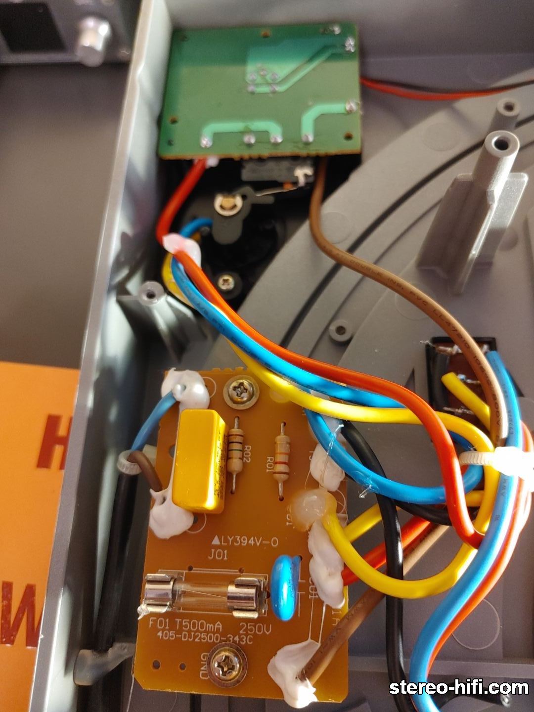

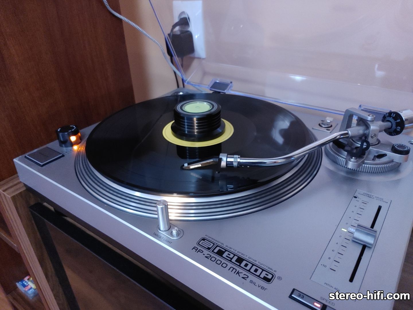

Niestety Nie znalazłem za wiele informacji na temat tego gramofonu poza tym że to klon technics 1200. Mam maly problem w nim z lampką stroboskopową mianowicie przerywa raz się zapala a raz gaśnie czasem jak przetrzymamy palec na włączniku to świeci cały czas.
Sprawdź czy to dobry klon czy tylko podróbka. W 1200 masz 4 ledy w szereg i klucz 2SD637 który doziemia układ. Oraz dwa TP na 28 zasilanie na 29 klucz.
Jak masz zasilanie na 28 to tylko zimne luty po drodze do masy.
Raczej to inna bajka niż technics. Z tego co zaobserwowałem po rozebraniu to że zasilanie jest zrealizowane bezpośrednio z trafo przez jakąś płytkę z rezystorem kondensatorwm i bezpiecznikiem. Pomiarze jakie napięcie idzie na neonówke. Może jakieś fotki powrzucam jak się uda.
