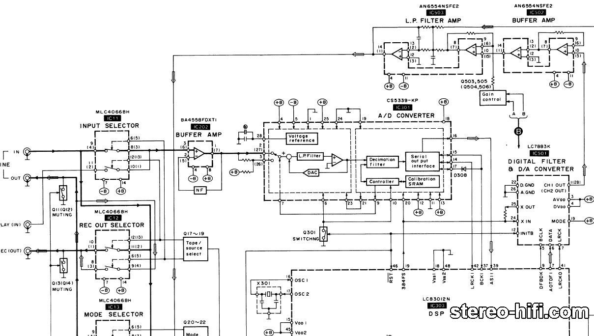

Witam serdecznie wszystkich forumowiczów i korzystając z okazji składam życzenia noworoczne.
Mam pytanie do Was.
Czy jest możliwość upgrade-u tego korektora np. wymiana kondensatorów na lepsze lub innych podzespołów w nim aby obniżyć szumy i poprawić dynamikę, czy może jest to niemożliwe do wykonania z racji konstrukcji?
Bardzo proszę o odpowiedź i pozdrawiam
Chyba nie zaszalejesz. W tym modelu możesz zamienić 4066, klucze z wejścia na lepsze. I OP ze ścieżki sygnałowej. Ewentualnie poprawić zasilanie albo dodać kondycjoner ale to zależy czy badając napięcie zasilania płytek widzisz na oscyloskopie jakieś zakłócenia.
