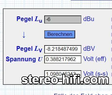

Skorzystaj z tej strony
Wpisujesz w lewą kolumnę szukaną wartość, niebieski przycisk i masz wynik.
Np.
