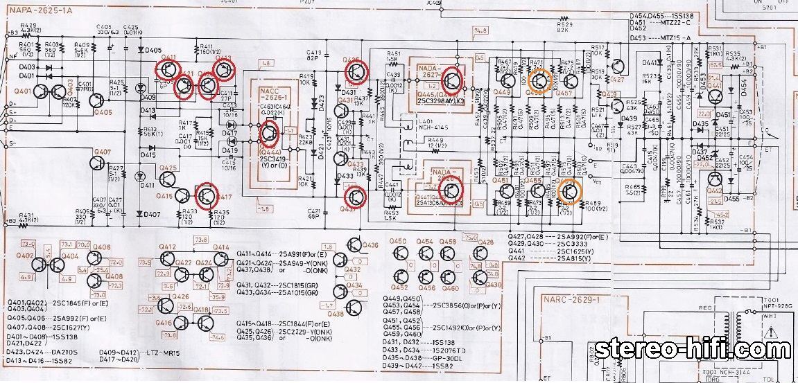

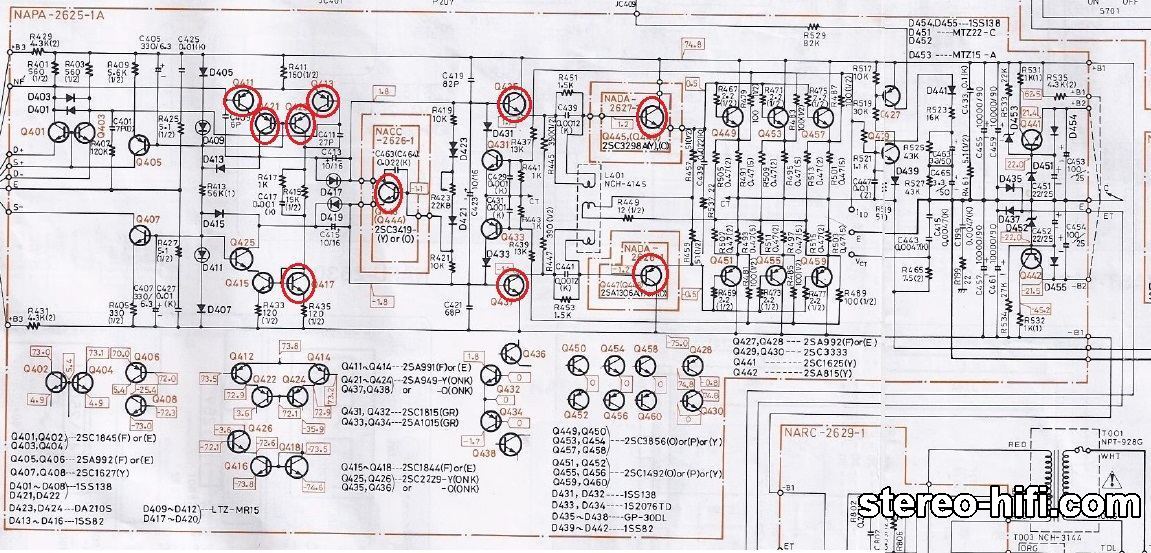

Ale kupując wiedziałem, że brak końcówek mocy. A sprzęt zaliczył już dwa serwisy, które zrezygnowały z naprawy. Ponoć wzbudza się i wywala końcówki.
Ale jak ma się nie wzbudzać jak w pętlach sprzężenia widać braki elementów.

No to teraz mam co robić, uzupełnić braki elementów i przetestować to co działa. Źródła tranzystorów i elektrolitów rozpoznane.
