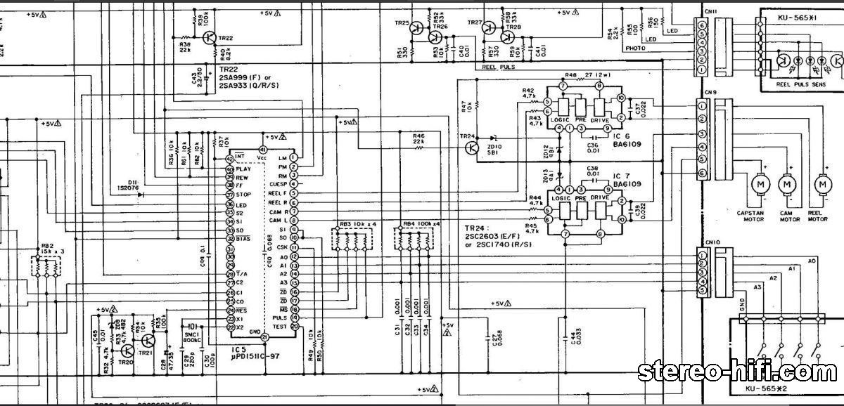

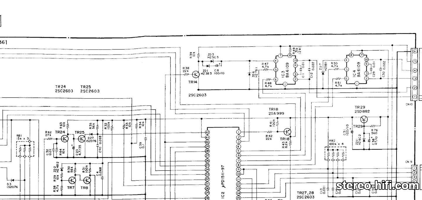

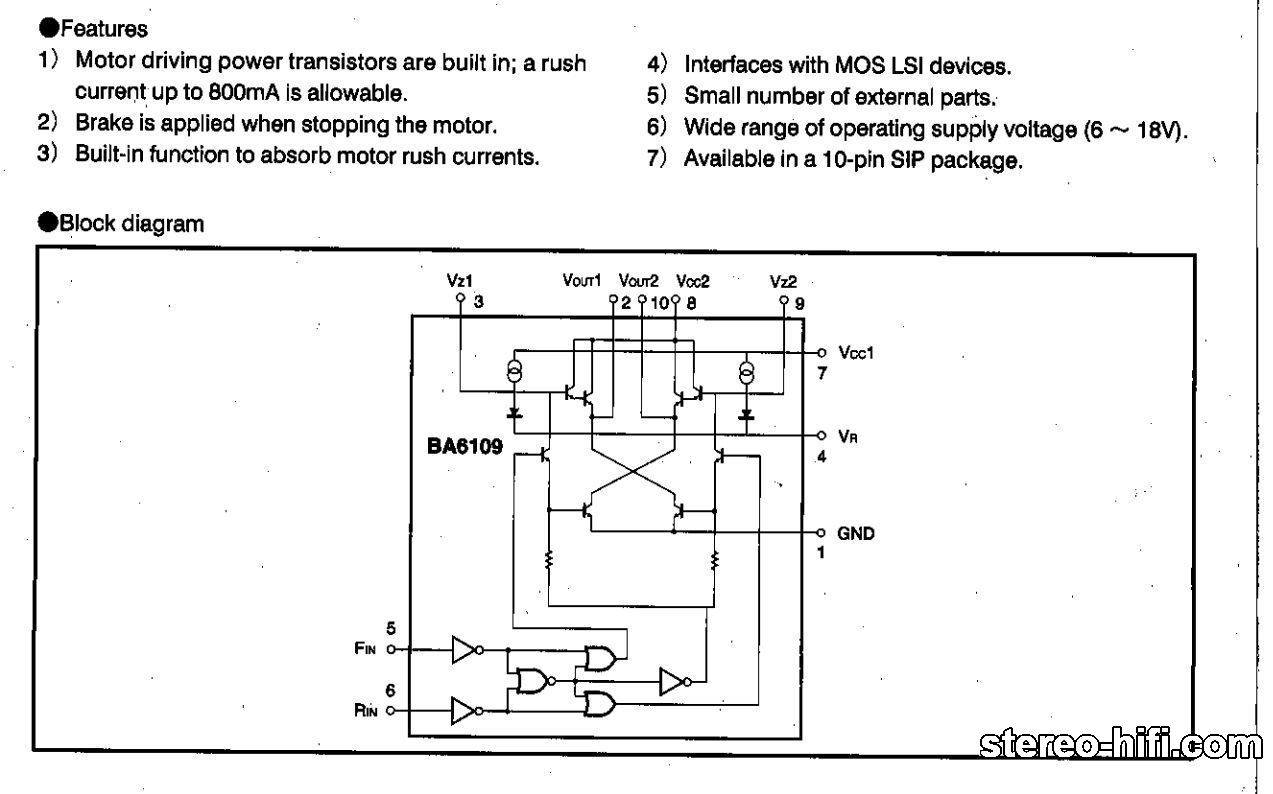

Problem dotyczy decka Denon DRM -11 , według serwisówki na silniku napędzającym, rolki zwijające taśmę , powinno być napięcie  w przedziale 5,1÷5,3V  . Zmierzone napięcie wynosi tylko 3,39 V , na wycinku schematu z układem , który zasila i steruje silnikiem , podałem napięcia zmierzone w punktach zaznaczonych strzałką.  Z tego , co widzę , to na diodzie zenera powinno być 6,9-7,2 V , a jest tylko 4,1 . Tylko co jest przyczyną , czy układ BA6109 ,czy dioda zenera HZ7B2 ? Co jeszcze tu mogło pójść nie tak ?

Sprawdź okolice węzła z pomiarem 4.1V, TR31,TR14,TR17 i diody. Sklejony 31 może ci uwalać napięcie
Szkoda ,że w serwisówce nie ma podanych jakiś napięć kontrolnych w różnych punktach .
