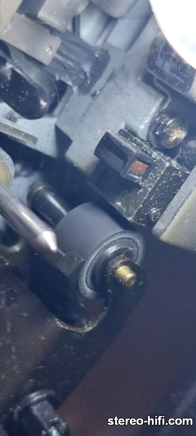

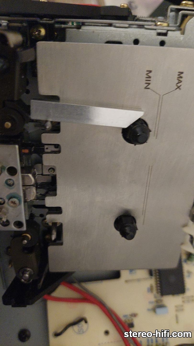

Deck w dalszym ciągu w serwisie z tego względu, że serwisant pracuje nad nim wieczorami. Poniżej wklejam parę fotek. Lekko rolki podocierane i ustawianie wysokości azymutu wysokości.
Będę informował na bieżąco z postępujących prac.
