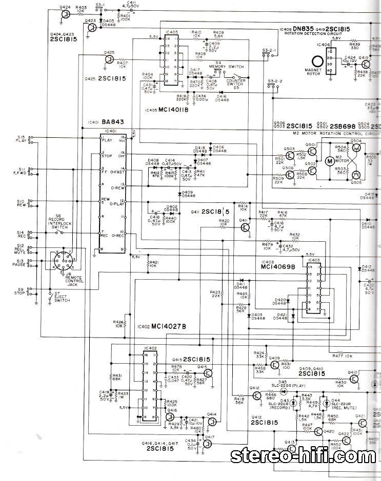

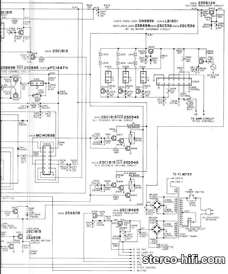

SM widziałem płatne po 20 baksów, co i tak jest sukcesem.
kupione SM będzie do 4 grudnia :)
