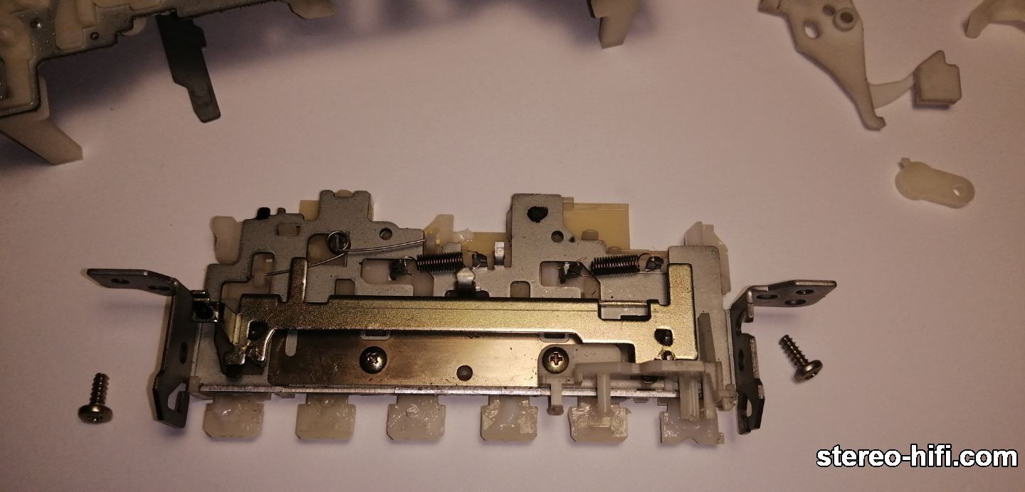

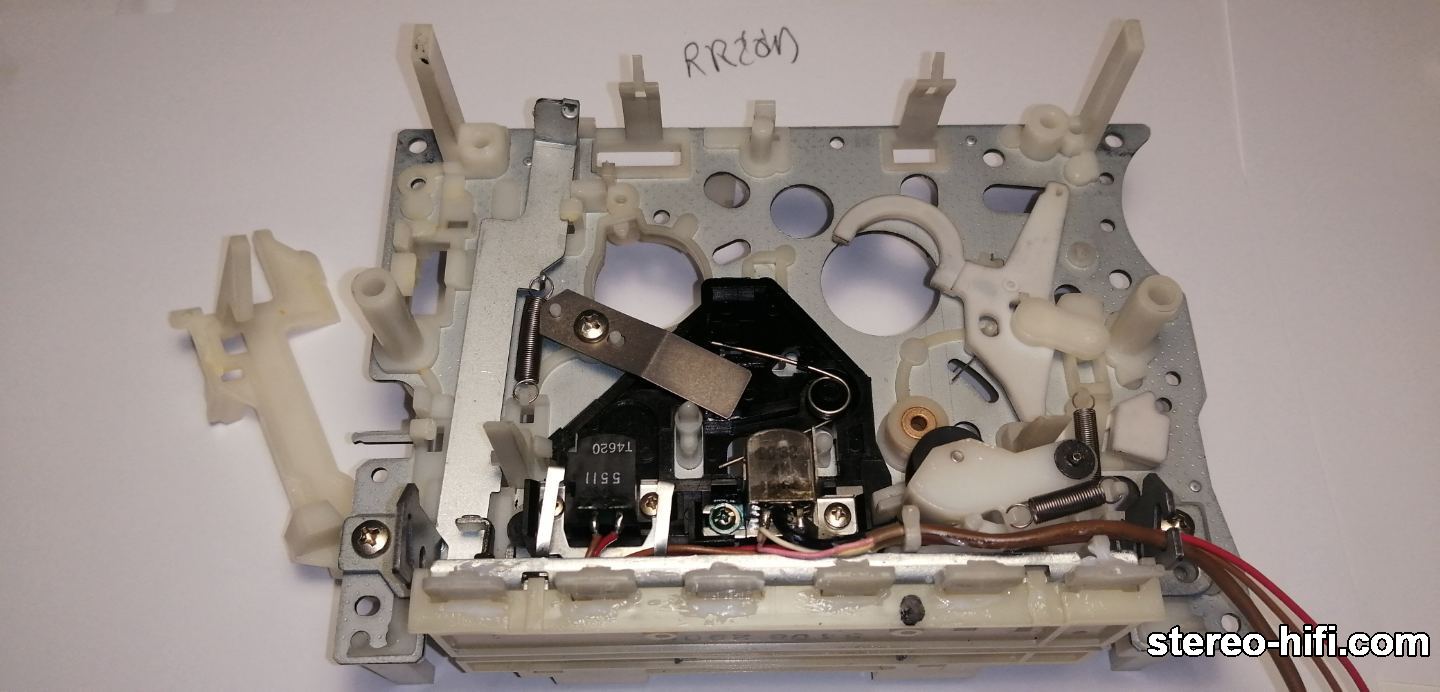

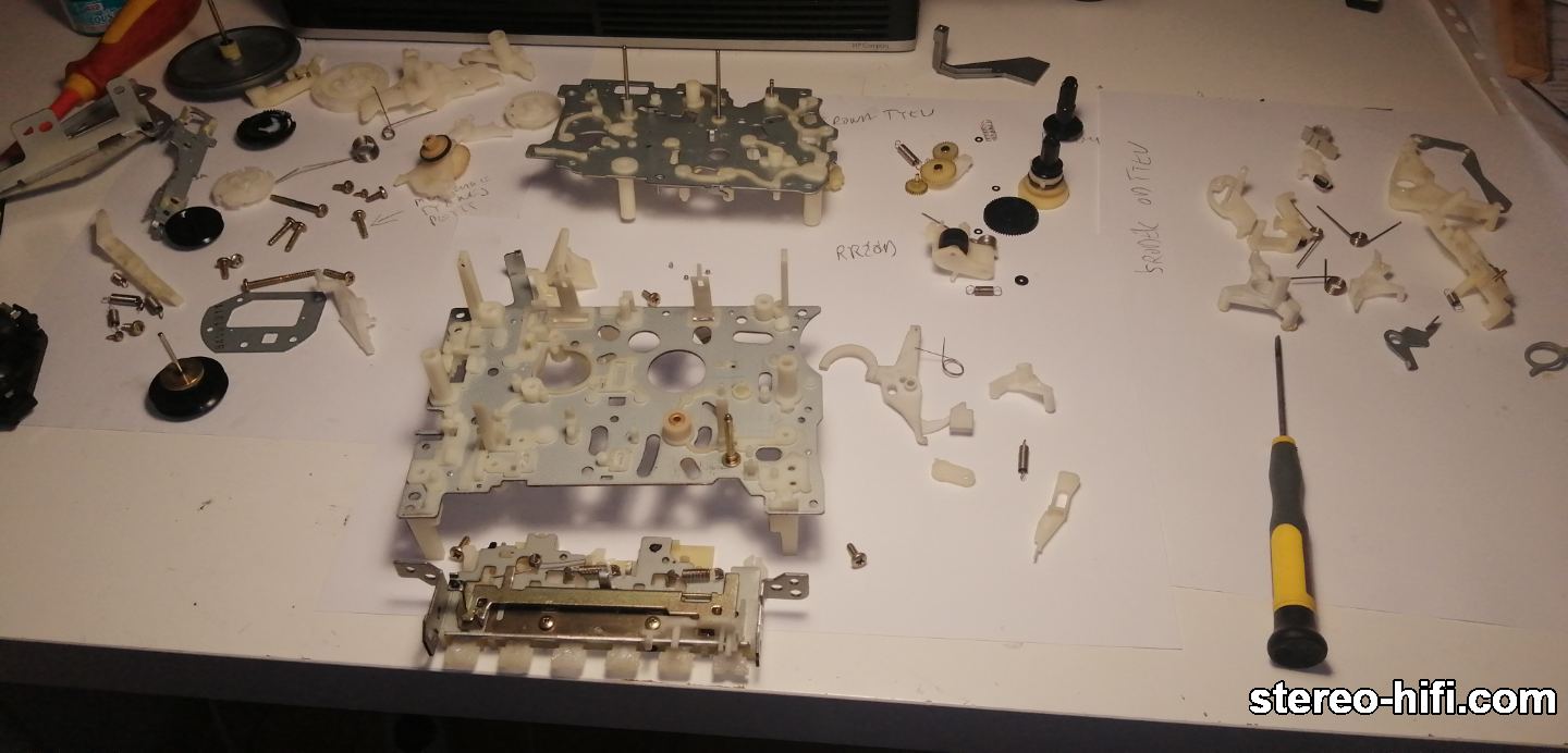

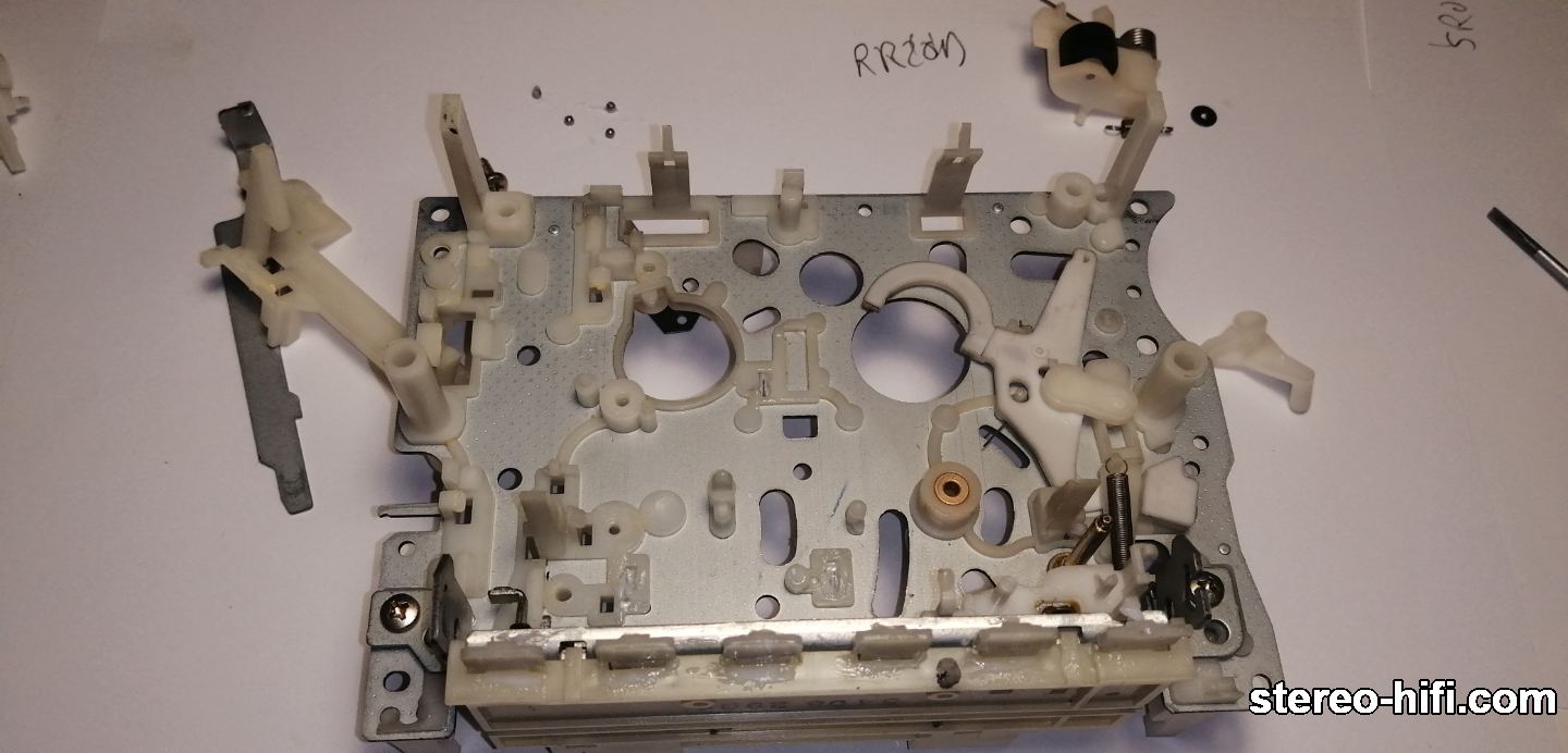

W ręce trafił mi magnetofon z roku 1984 Hitachi D-E12. Urzekł mnie wychylnymi wskaźnikami. Jakość decka była adekwatna do ceny. Na razie podjąłem rękawicę i rozłożyłem wszystko na części. Obecnie składam w całość po oczyszczeniu. Stąd na razie zdjęcia z rozbiórki Niestety nie udało się znaleźć instrukcji serwisowej. Jedno co zauważyłem, że niemal identyczny deck produkowany był pod nazwą Blaupunkt  C1500
Mój deck ma uszkodzony isostat do przełączania rodzaju taśmy. Może ktoś ma taki do podzielenia się ze mną?? Oryginał to Alps 9 pinów w dwóch rzędach w środku są trzy sekcje.

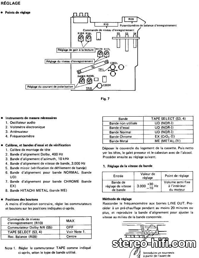

Widzę duże podobieństwo do E1. Ten SM jest dostępny. Mechanika identyczna.
