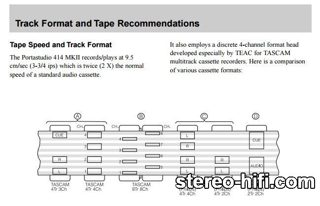

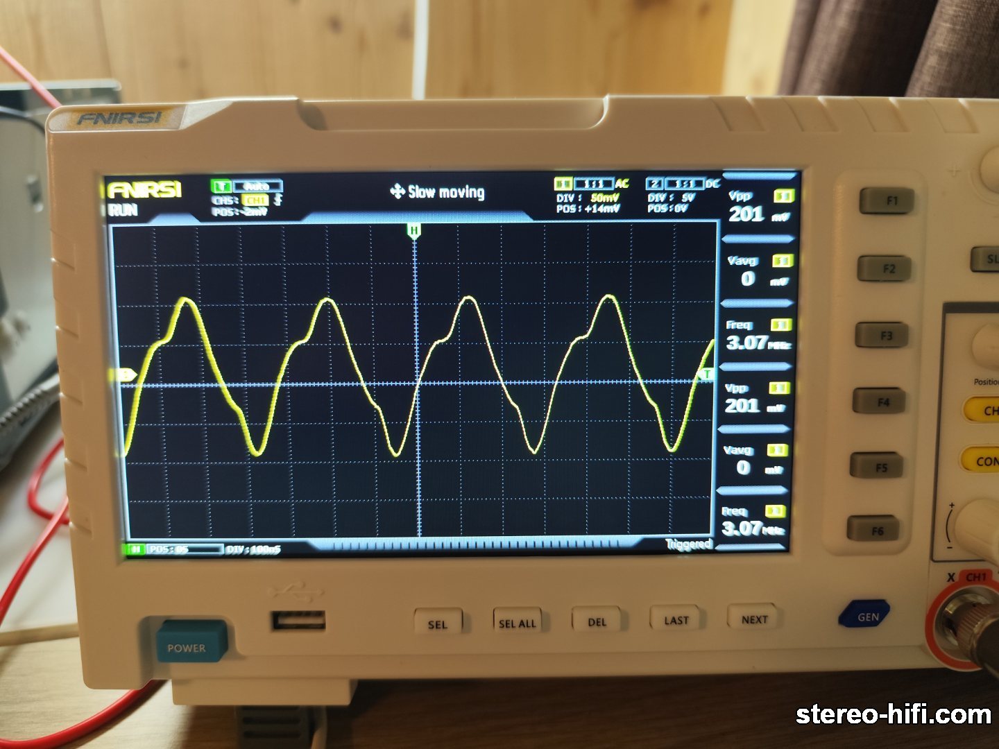

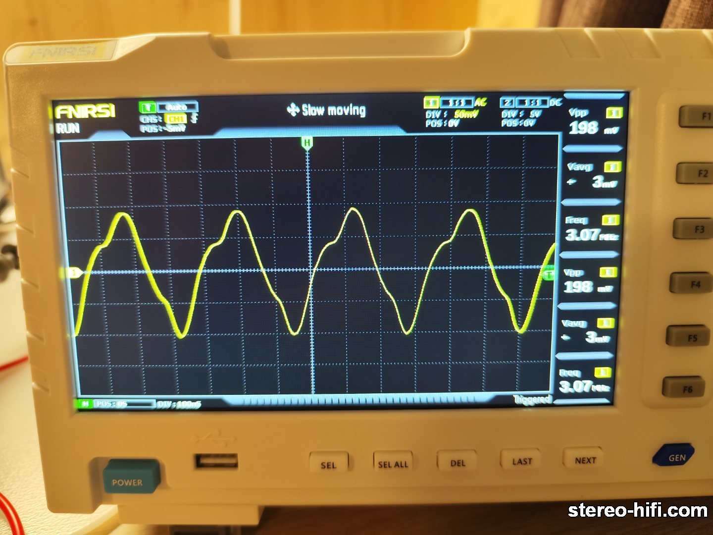

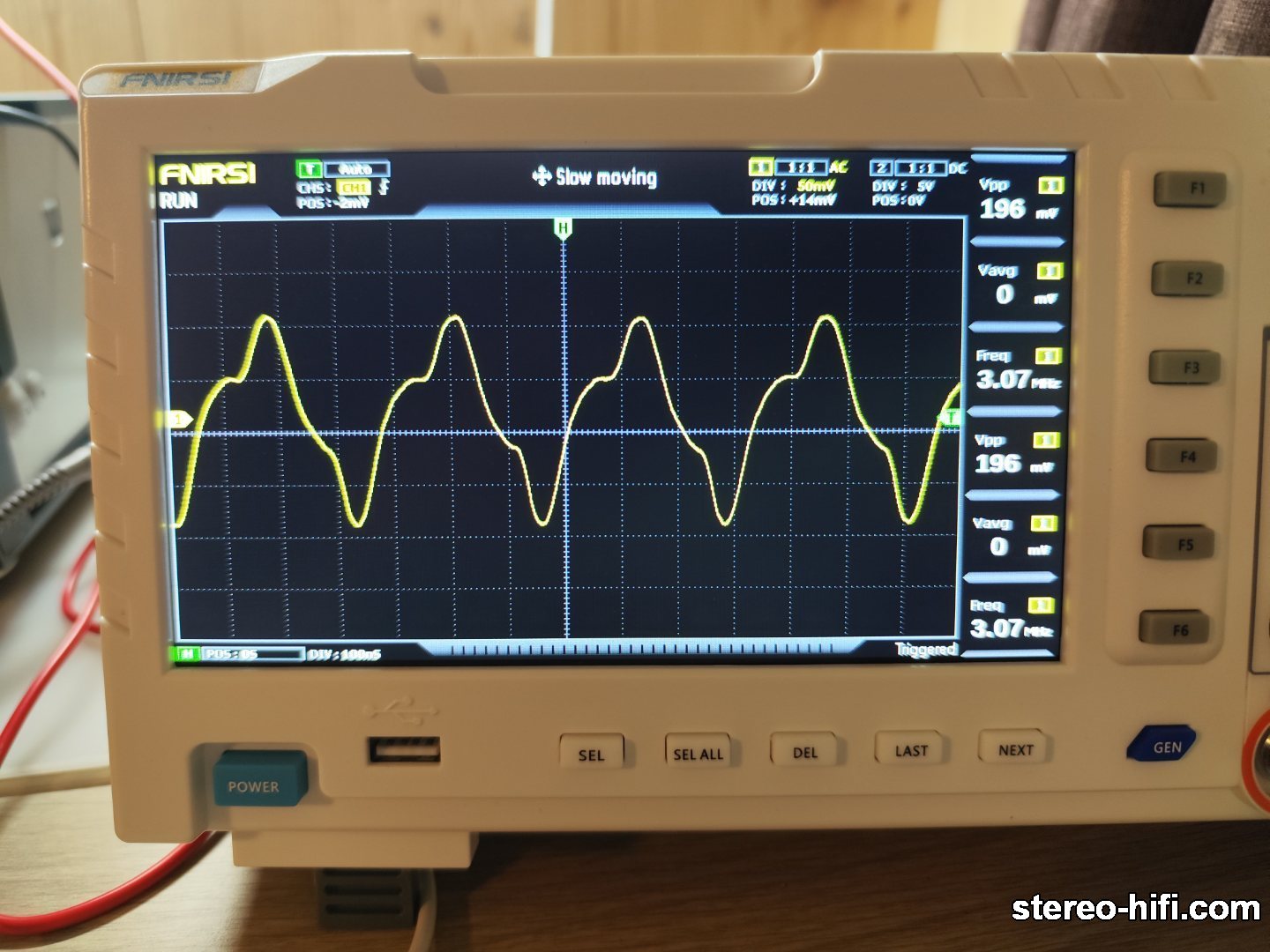

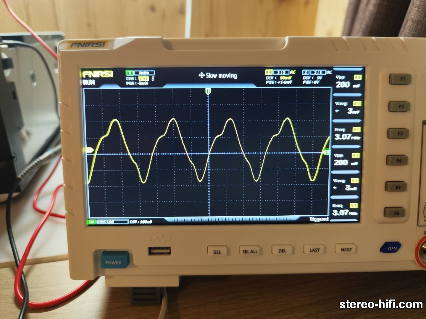

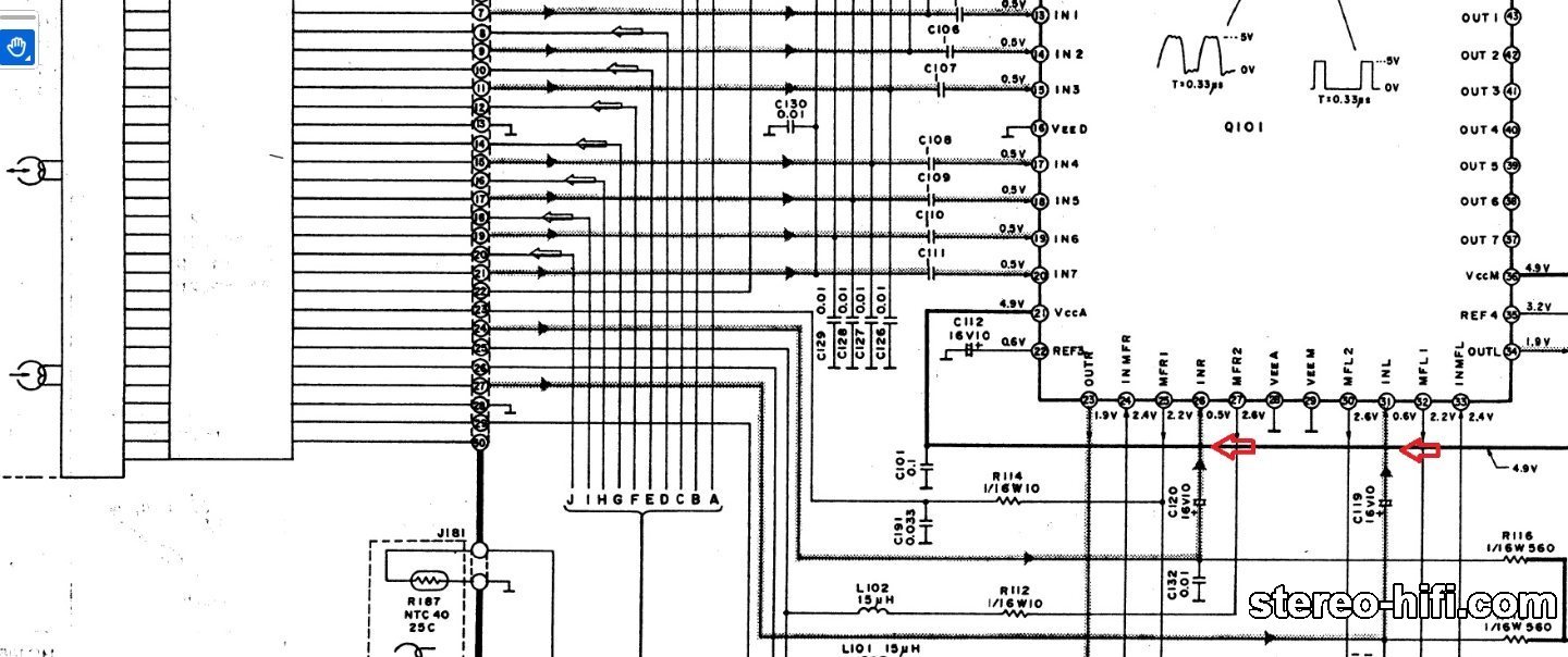

G.Moderator bilcor Opublikowano 8 Sierpnia 2025 G.Moderator Opublikowano 8 Sierpnia 2025 Jeżeli masz oscyloskop to możesz sprawdzić jaki sygnał dociera do scalaka. Po drodze tylko kondensator odprzęgający i szeregowy elektrolit. Jeśli nie dochodzi to pewnie głowica. Jeśli masz problem z kanałem L to może być jeszcze wada prowadzenia, jest to ścieżka zewnętrzna. Układ jest podobny jak w wielościeżkowym. Jeśli chcesz zobaczyć zdjęcie, zaloguj się lub zarejestruj nowe konto Jeśli chcesz zobaczyć zdjęcie, zaloguj się lub zarejestruj nowe konto
chorazy3 Opublikowano 9 Sierpnia 2025 Opublikowano 9 Sierpnia 2025 Dziwny przypadek. Zawsze pierwsza para część DCC a nie analogowa. Ale teoretycznie jest to możliwe bo za analog odpowiadają dwa oddzielne kanały na głowicy. Tak czy siak nie polecam używać DCC do odtwarzania kaset analogowych, głowica szybko się zużyje a zamienników nie ma.
