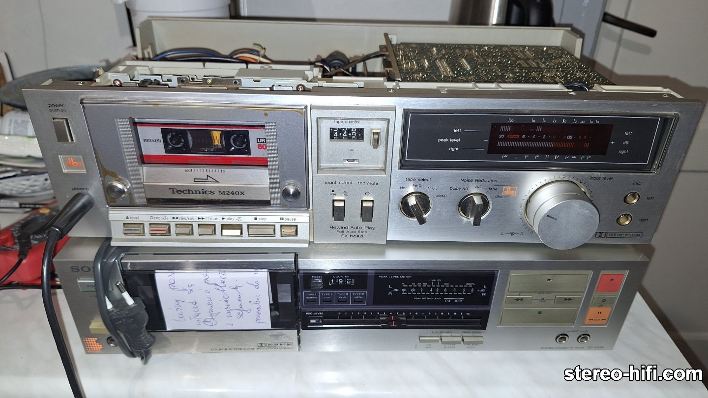

Nie ma tego decka chyba na tym forum, więc wklejam swój "wykopany" na strychu podczas porządków magnetofon ;)
Fajnie się natknąć na sprzęty o których się już prawie zapomniało :) .

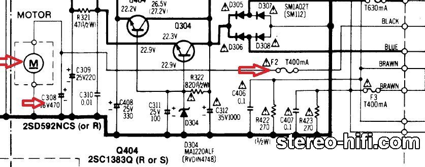

Natomiast nie mogę się nadziwić sobie, że tego techniksa skitrałem na strychu bez nawet odkręcenia pokrywy. Nie włączała się cała mechanika sterowania klawiszami.
No i po zdjęciu pokrywy okazało się, że .... brakuje jednego bezpiecznika 400 mA :).
Włożyłem taki i deck ożył :). Kurcze niepotrzebnie przeleżał kilka lat na strychu, po zakupie z jakiegoś szrotu lub sklepiku ze szperami z Niemiec.

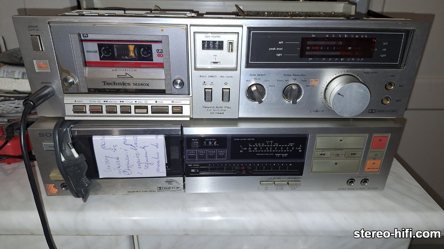

Zadowolony jestem, że tak szybko go uruchomiłem. Oczywiście nie jest tak różowo, bo lewy kanał przerywa i trzeszczy po włączeniu dolby lub dbx. Bez redukcji szumów gra dobrze. Tak jakby sieę coś w eletronice pokićkało ( może kondensatory wyschły ), bo na samym początku to i bez redukcji szumów też na lewym kanale trzeszczał. Lewy kanał gra ciszej. Dam jemu pograć może się jakoś zregenerują.
Generalnie jak na razie sukces małym wysiłkiem. Deck gra, o!!! w tej chwili kanały bez dolby grają już równo :) ( po godzince grania ) .
Słucham na słuchawkach z bananem na ustach. Fajny deck "jak znalazł" :).
Kto i po co wyjął ten bezpiecznik ? No i jak musiałem być zakręcony, że nawet nie zdjąłem pokrywy, żeby zobaczyć co jest nie tak.
Nie działało całe sterowanie klawiszami, więc pewnie pomyślałem, że będzie grubsza robota a tu proszę głupi bezpiecznik.
Nawet paski nie są chyba wyciągnięte, bo nie zwalnia, gra równo i nie faluje dźwięk.
