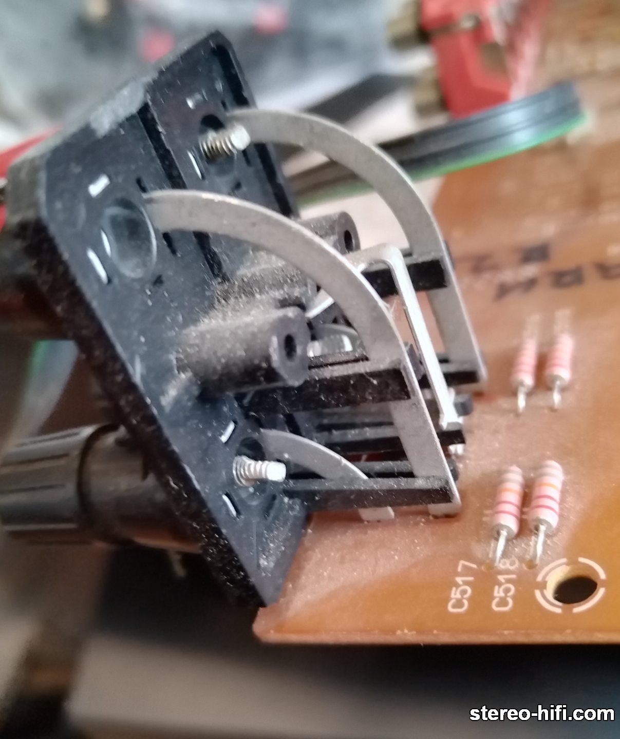

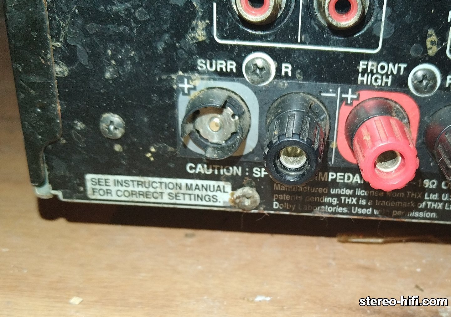

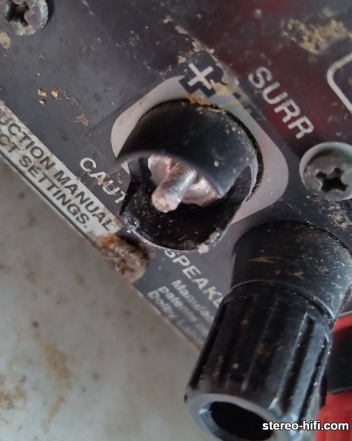

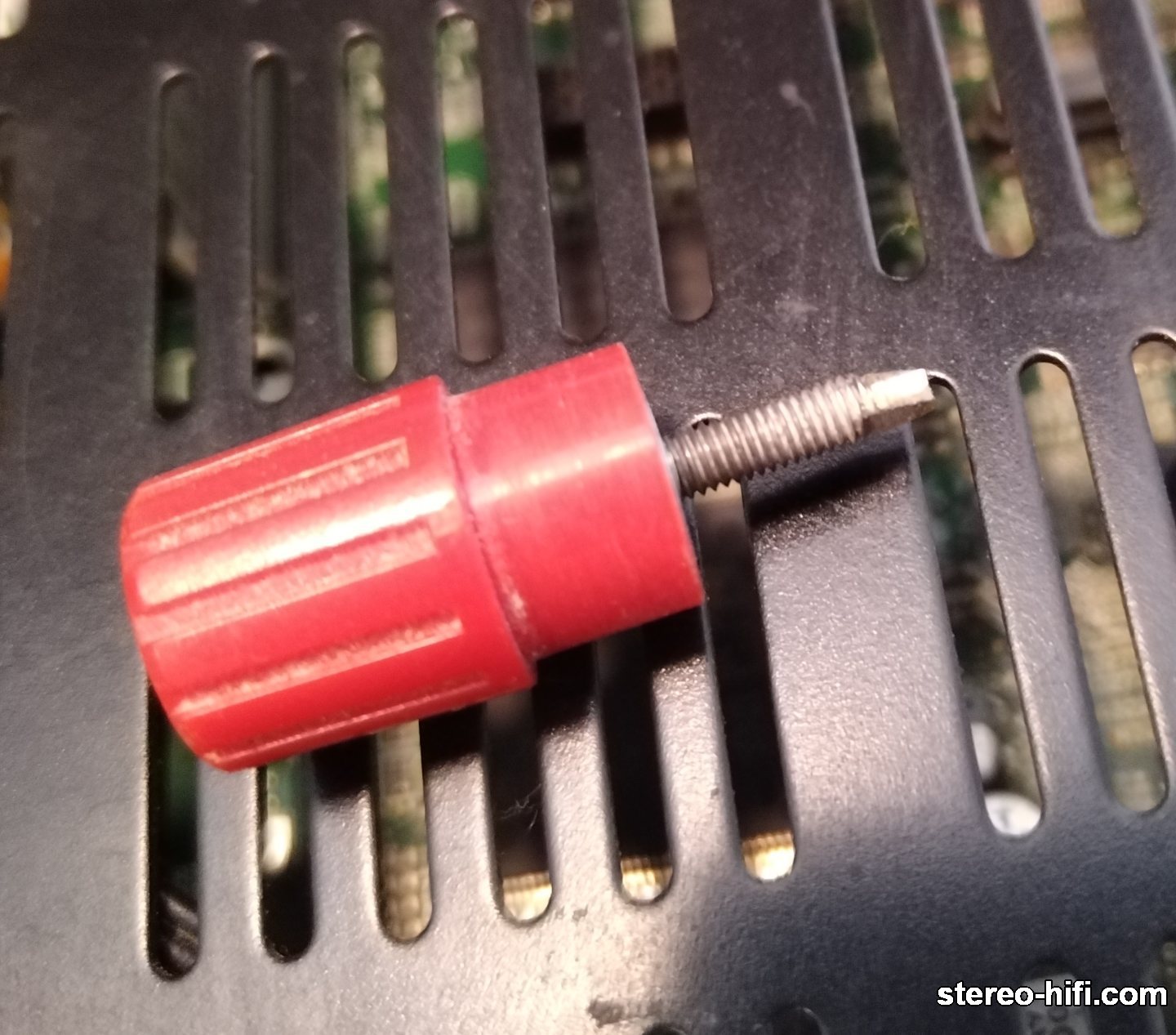

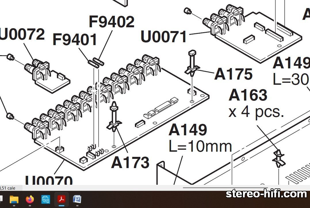

G.Moderator bilcor Opublikowano 19 Maja G.Moderator Opublikowano 19 Maja Naprawa bez grubego rozbierania jest możliwa. Tu na przykładzie Onkyo TX NR 3008. Kupiony w stanie akceptowalnym ale z wadami. Widać urwaną główną cześć i to w sekcji która zawsze jest używana. Oczywiście rozbiórka całości jest możliwa ale i tak trzeba nabyć blok zacisków w układzie poziomym. Tu jest tylko krótka sekcja ale problem wciąż ten sam. Jedynie sekcja U0072 na kablu i łatwo dostępna. Moje rozwiązanie to znalezienie jakiegokolwiek dawcy "z dziurką", wyciągnięcie elementu i wkręcenie zamiennika. Problem, który się pojawi to złapanie mosiężnej końcówki która wpadnie do środka a na magnes nie zareaguje. W dawcy należy spiłować zaklepaną końcówkę i wykręcić element. Teraz punktujemy, zacinamy wystający sworzeń tak aby go wkręcić do środka, no i zgubić, co grozi zwarciem. Wadą rozwiązania jest to, że nie ma blokady wykręcania zacisku. Rozwiązanie to założenie wtyku, wkręcenie do końca i skorzystanie z dziurki. Zresztą w tym modelu bez wtyków cholernie trudno pozakręcać kable głośnikowe. Ostatecznie to 9 kanałów audio. Pozyskany z dawcy element należy "przegwintować" dla pewności stalową nakrętką.
