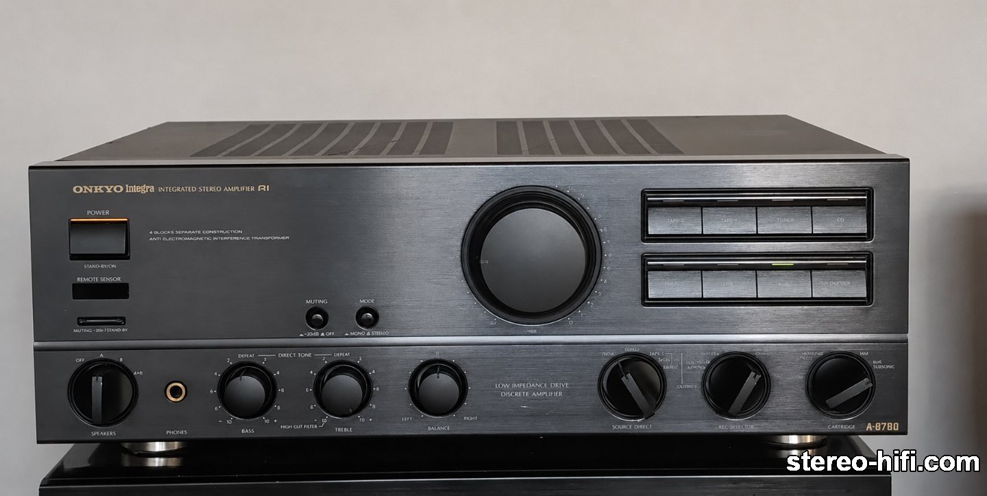

ONKYO A-8780
  • Lata produkcji 1990-1992
  • Moc ciągła 8Ω 2x105W
  • Moc ciągła 4Ω 2x160W
  • Moc dynamiczna 160/240W
  • THD 0,008%
  • Damping factor 150 przy 8Ω
  • Pasmo 2Hz-50kHz
  • Pobór mocy 360W
  • Wymiary 435x157x391mm
  • sterowanie pilotem
  • Cena nowego około 1200DM
Wzmacniacz ma podwójne pary tranzystorów końcowych na kanał i sterowanie z pilota. Jest budowany na innej płycie niż Onkyo A-8670. Topologia raczej ta sama i wiele elementów, nawet z takimi samymi oznaczeniami, znalazło się w Onkyo A-8850. Gra jak Onkyo, chociaż subiektywnie  ma większą dynamikę i czystość niż A-8850, (tylko na słuchawkach, na kolumnach bez różnicy)

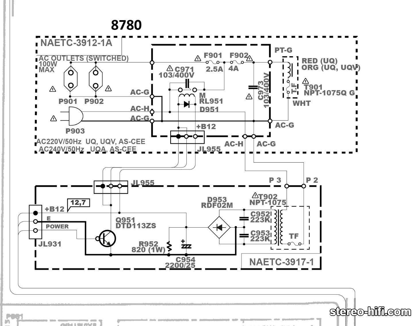

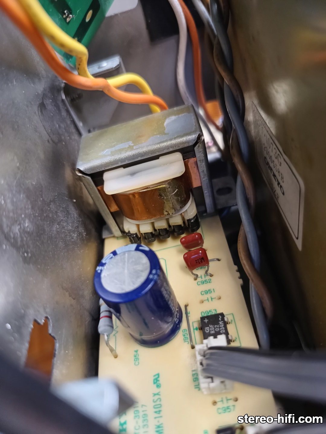

Wzmacniacz miał już ucięty kabel zasilający, dosztukowany jakiś inny na skrętkę i zaizolowany białą taśmą malarską do ścian (okazała się dobrym izolatorem). Ucinanie kabla to  zabezpieczenie przed porażeniem i innymi roszczeniami stosowanym na zachodzie. Płytki Standby odłączone od reszty, bez gniazd, przewody lutowane kiedyś bezpośrednio do ścieżek, które tego nie wytrzymały. Dyndający kabel z napięciem sieciowym łączącym dwie płytki. Dobrze ze go nie kładłem na boki podłączonego. Na płytce Standby w miejscu małego transformatora polski TS 2/15 z Brzezin, ul Piłsudskiego 20. (10,1V, 0,18A). W Belgii widocznie bardzo popularny.

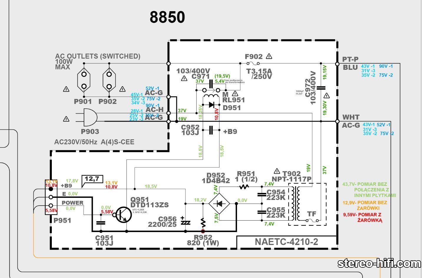

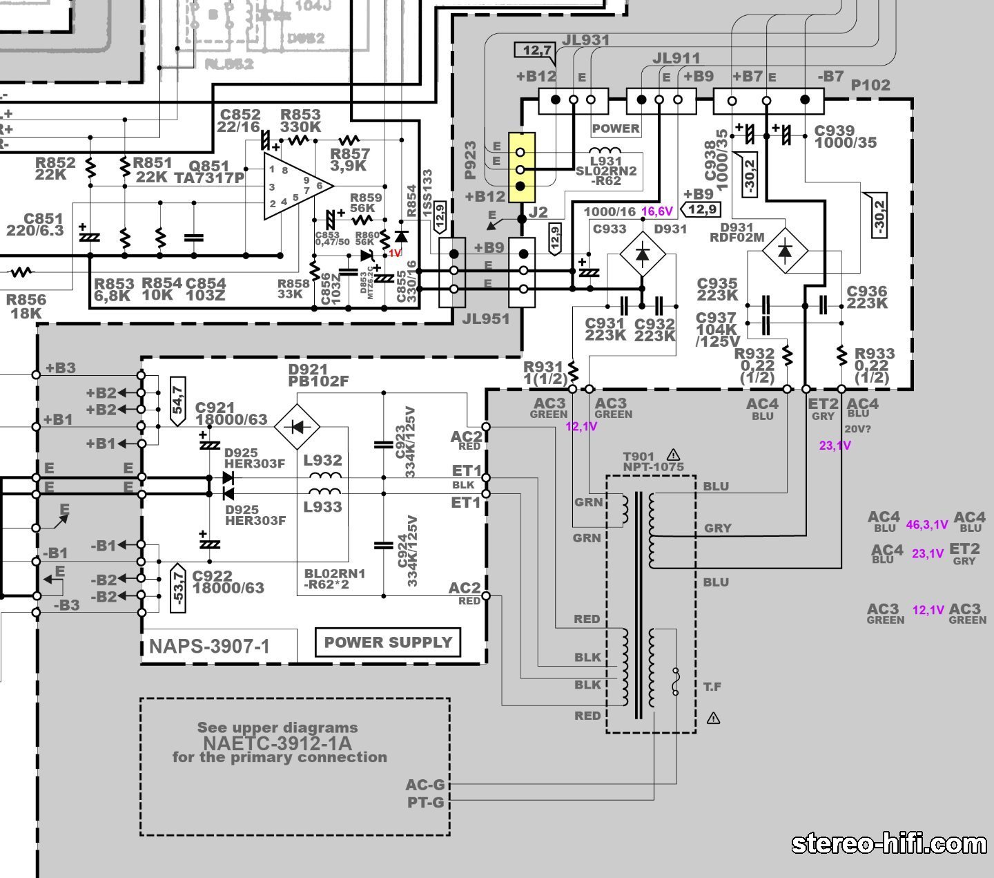

Miałem zapasową płytkę Standby z 8850. To ta sama konstrukcja, obie generują 12,7V na wyjściu, więc transformator T902 powinien teoretycznie pasować z 8850. (brak parametrów). Różnica jest w rezystorze R951 1(1/2), którego nie ma w 8780 i nie wiem, czy nie powinien tam być, jeśli T902 jest z 8850.
W miejsce Q951 DTD113ZS z rezystorem w obudowie wstawiony jakiś 2SC945 bez rezystora. Po wstawieniu wszystkiego w oryginale plus białe gniazda z zapadkami odblokowującymi,  układ generował 18V na wyjściu bez podłączenia do reszty.

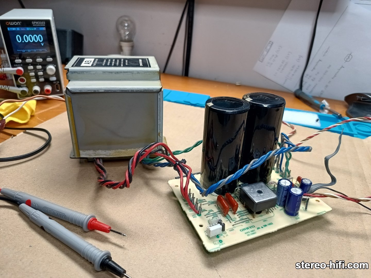

Najgorszy test: transformator po podłączeniu samodzielnie do prądu na żarówkę ożył bez zwarć z równymi napięciami na uzwojeniach wtórnych. Po wstawieniu wszystkiego do kupy zadziałała dioda standby na panelu.
Dalej może być tylko lepiej, albo tylko gorzej.
Chodziło o transformator główny, nie ten od Standy.

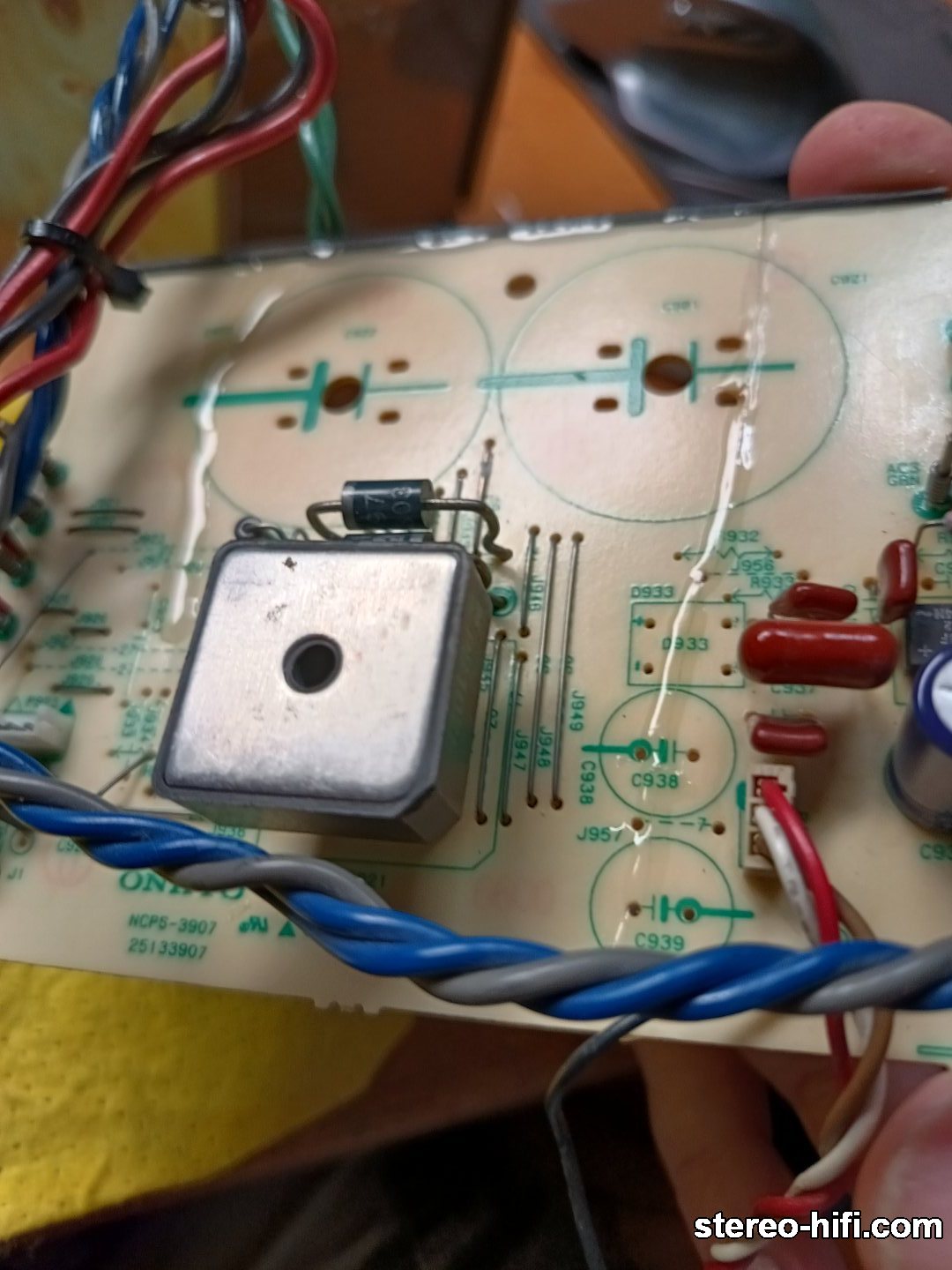

Dalej było tak:
Płyta Power Supply z kondensatorami głównymi filtrującymi pęknięta w dwóch miejscach z powodu przeciążenia udarowego jakieś 30-80g (G). Wystarczy wysokość upadku nawet mniej niż 0,5m, przy właściwie zerowym zabezpieczeniu.
Posklejane na żywicę UV, wzmocnione ścieżki na drut miedziany - dziwne, ale tylko w 3-4 miejscach. Dodatkowo tylna krawędź, od której zaczęło się pękniecie wzmocniona karbonową listwą. Jest teraz sztywniejsza niż oryginał.
Widok tej pękniętej płytki wywołał poważne"no o ja p.............", tego było za wiele. Można wszystko zrozumieć, że się coś przebiło, zużyło itp. ale infantylizm pakującego w stylu:  wsadzę w foliówkę, dam naklejkę "uwaga szkło", to nie rzucą. Jest dokładnie kuźwa odwrotnie, właśnie tą rzucą ze zmęczenia i złości.
Wyciąganie tej płytki to odłączanie przewodów najpierw z płyty głównej, później z kondensatorów i cała sekcja zasilania z transformatorem musi się znaleźć na zewnątrz. Składanie ponowne to też koszmar.
Generalnie cały układ zasilania w końcu zadziałał poprawnie. Sprawdzone oczywiście wszystkie jego elementy dla pewności. Na wyjściu do procesora na P923 generował jakieś 15V ( nie pamiętam) bez obciążenia na żarówkę. Dalej idzie bezpośrednio do płytki selektora wejść z procesorem głównym, który decyduje czy włączyć, czy nie włączyć. Zdecydował, że nie włączy, bo nie.

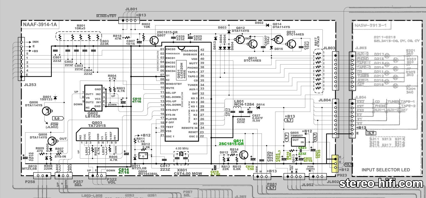

Płytka procesora (selektora wejść)
Sprawdzone wszystko na zielono, 2 zmęczone elektrolity wymienione, inne na wszelki wypadek. Wszystko tam jest ok. Na P923 dochodzi napięcie (trochę zawyżone bez podłączonych innych płytek, nie zapisałem) Stabilizator napięcia Q805 (5V, dość gorący) czyli zasilanie procesora wydala równo 5,7V, nie ma zwarć na procku, wszystko co odpowiada za reset sprawne, luty ok. stukanie, naciskanie, poruszanie i adekwatne do sytuacji .................... nic nie dało.
Wzmacniacz odmawia uruchomienia. Cały czas na żarówkę, bo to nic nie wiadomo.
Dwa dni mi zajęło zanim wpadłem na ten genialny pomysł, żeby uruchomić bez żarówki. Zbyt silna blokada mentalna.
Wzmacniacz normalnie się uruchomił i jest sprawny.
