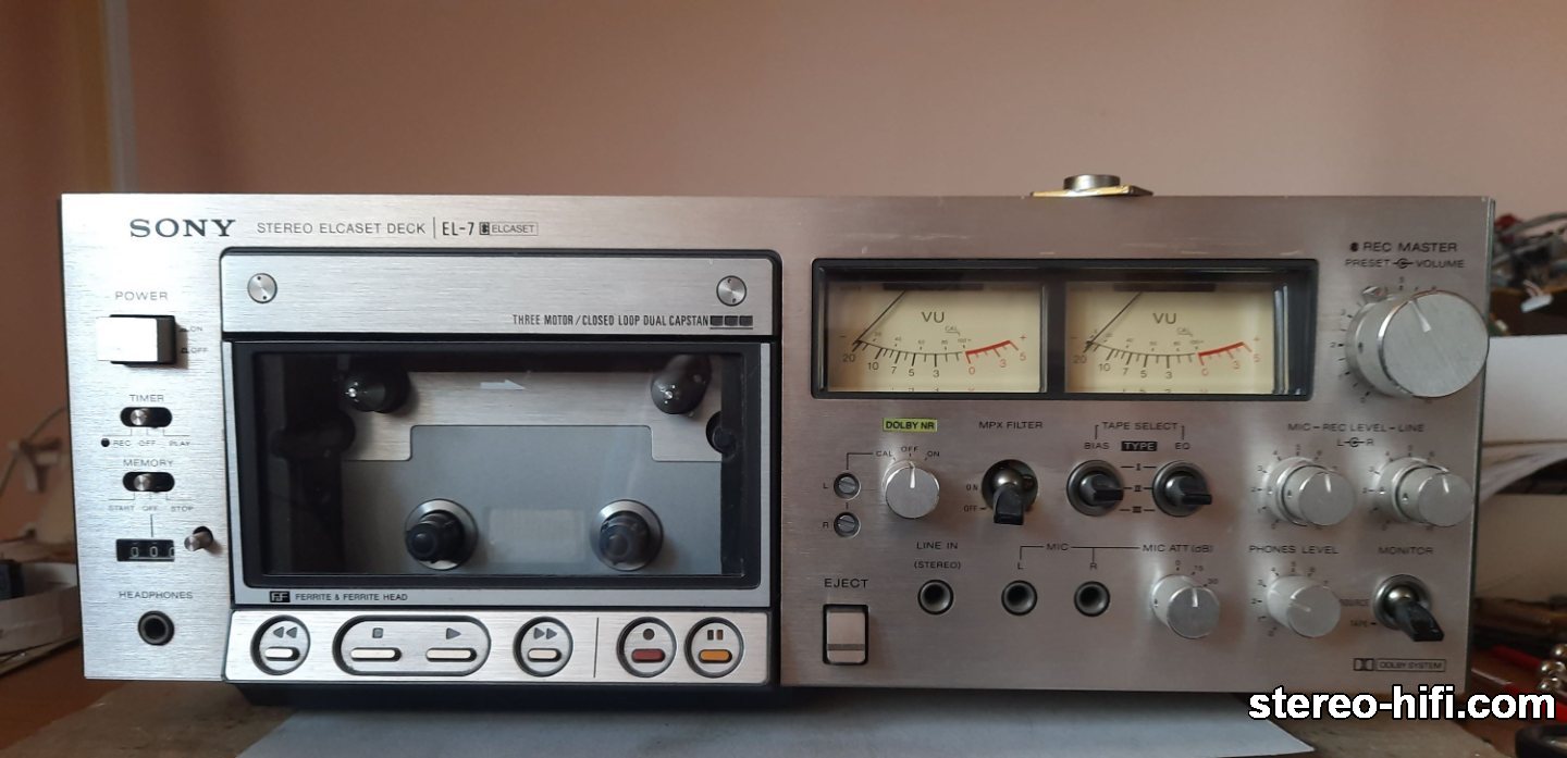

Sony EL-7
Type:                                3-head, single elcaset deck
Track System:                   4-track, 2-channel stereo
Bias Frequency:               160 kHz
Tape Speed:                     9.5 cm/s
Heads:                             1 x playback, 1 x record, 1 x erase
Tape Type:                        type I, FeCr, Cr02
Noise Reduction:             B
Frequency Response:      15Hz to 27kHz  (FeCr tape)
Signal to Noise Ratio:      67dB  (dolby B)
Wow and Flutter:             0.04%
Input:                               95mV (line), 0.3mV (mic)
Output:                            0.775V (line)
Dimensions:                     460 x 170 x 320mm
Weight:                            13.5kg

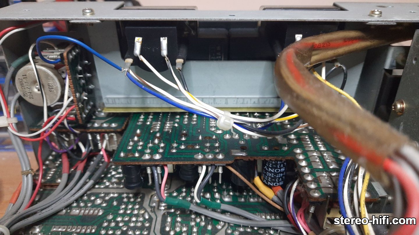

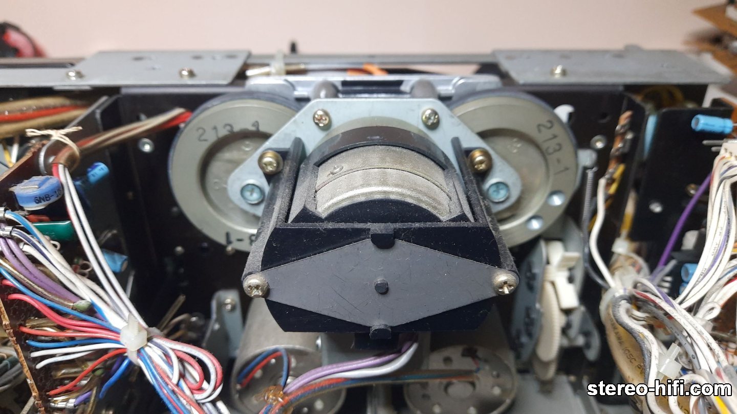

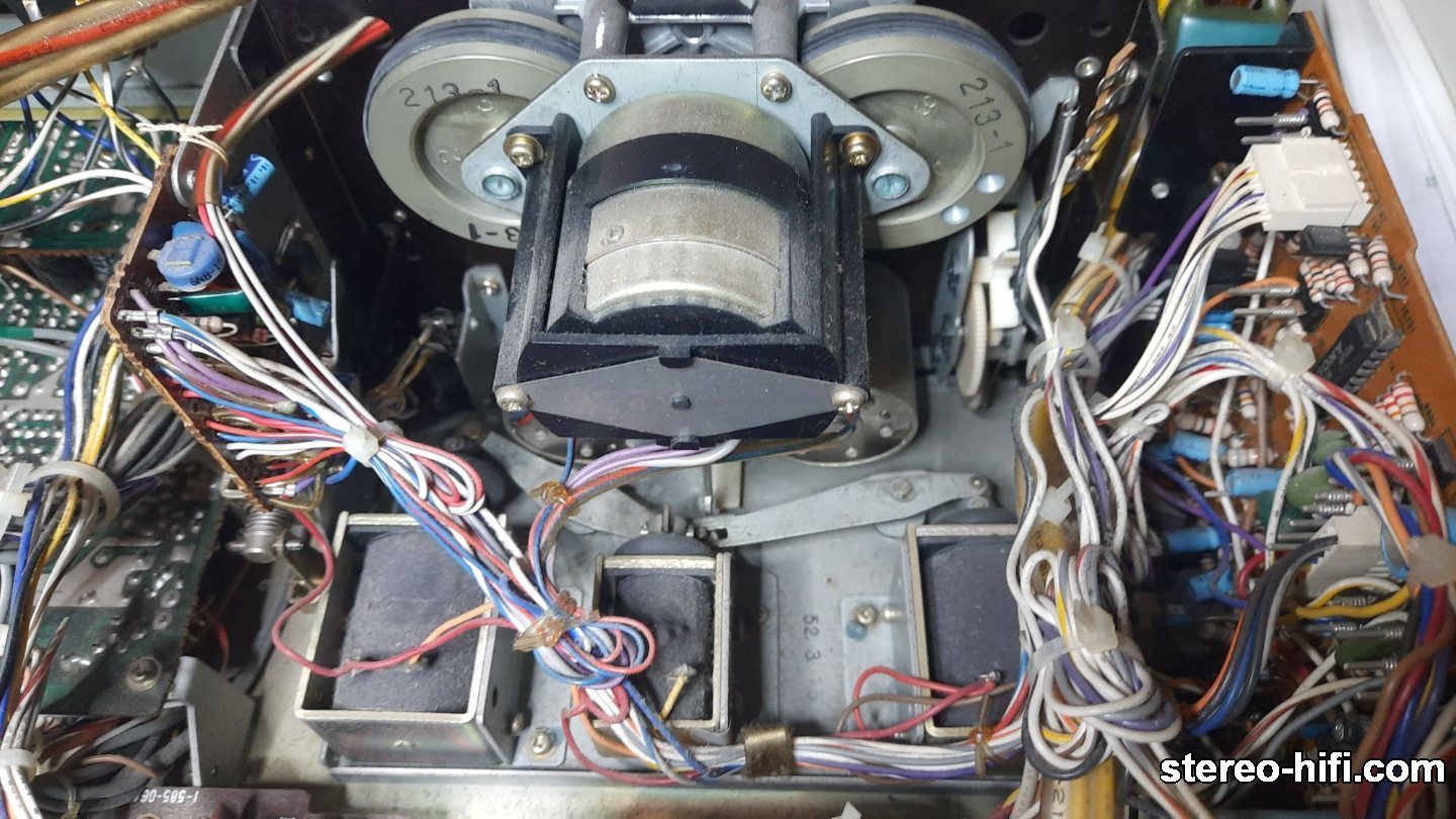

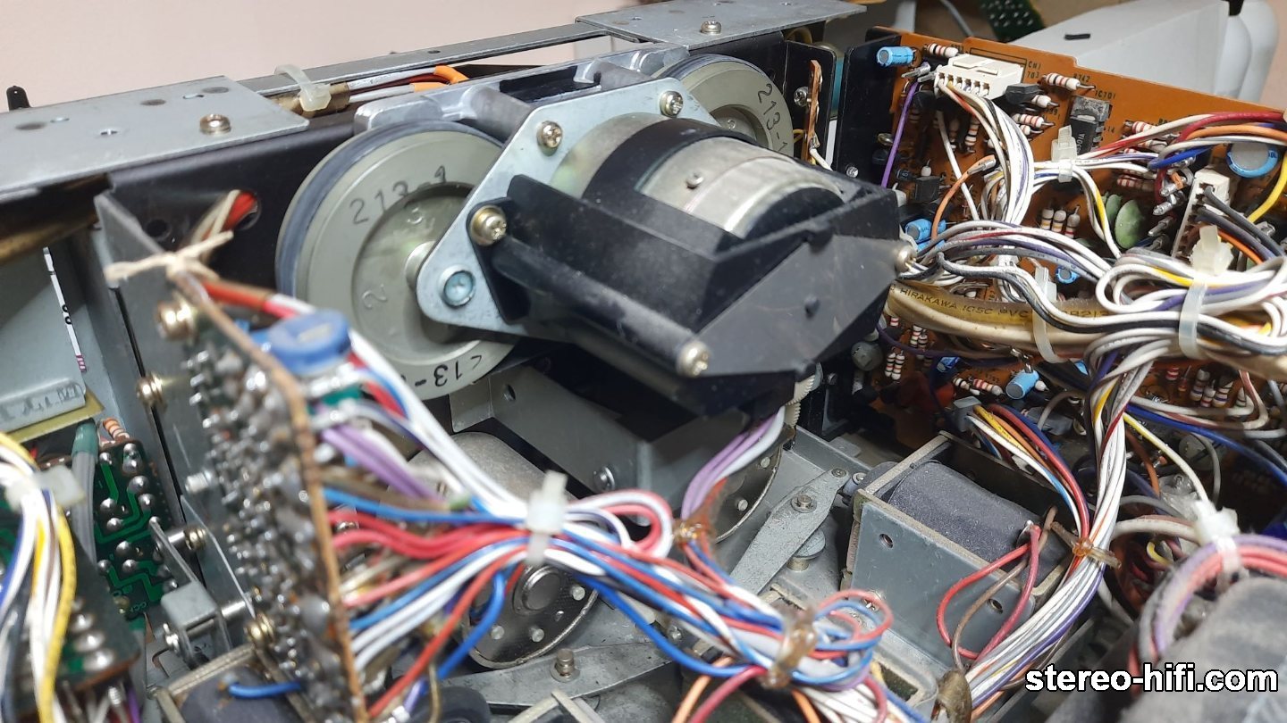

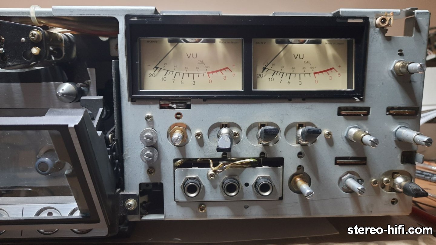

Trochę inny magnetofon formatu Elcaset z drugiej połowy lat 70-tych

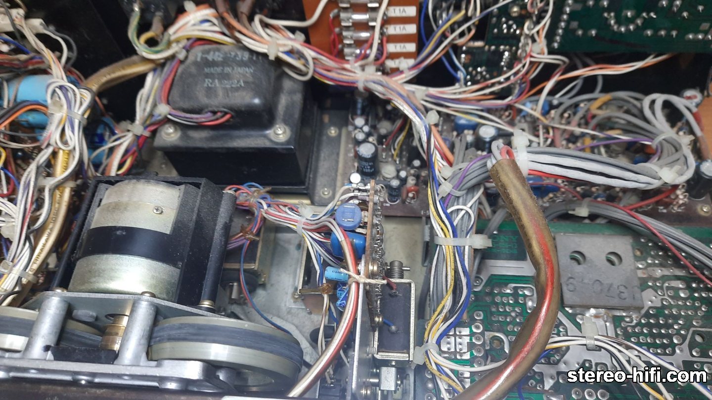

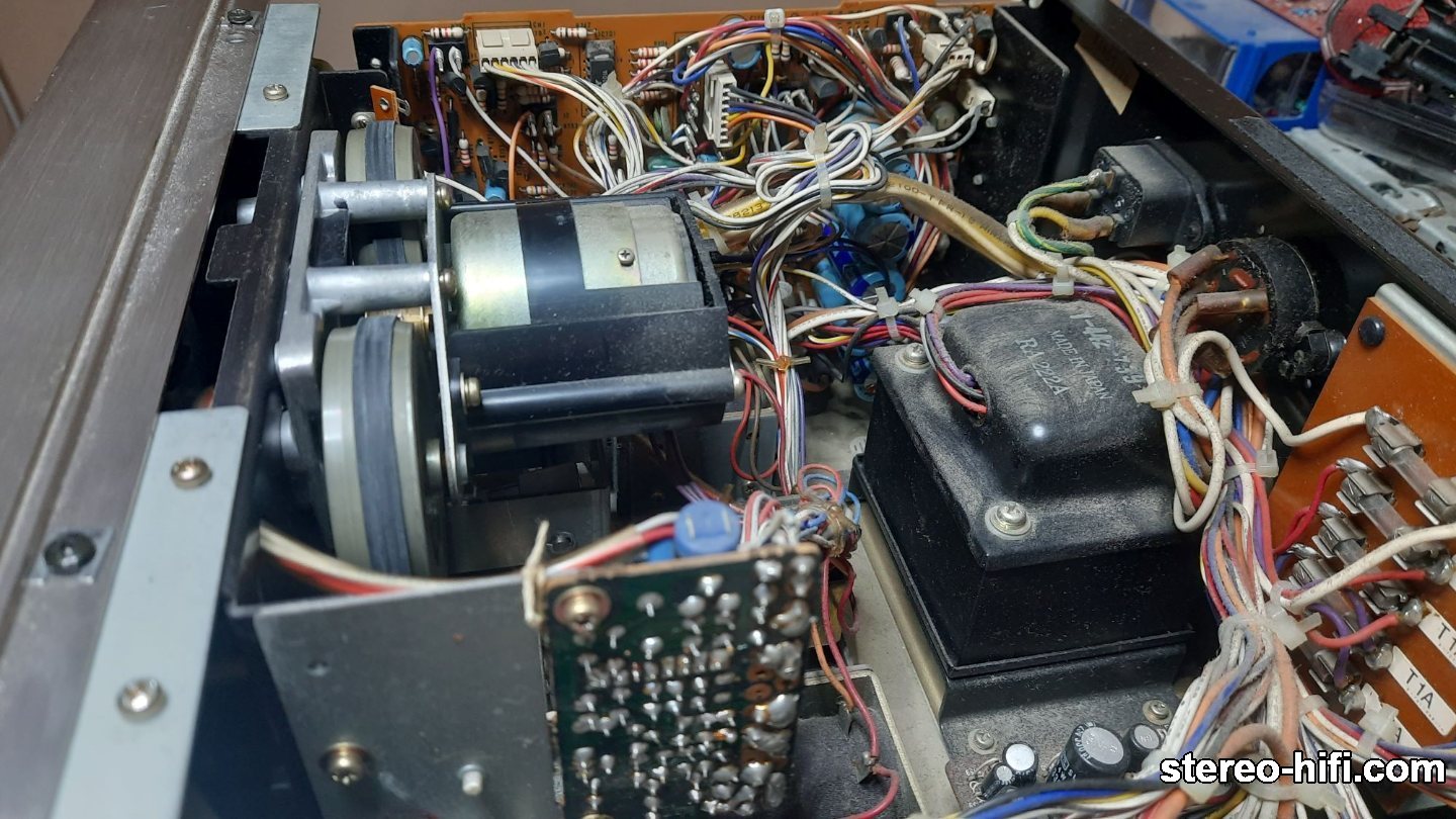

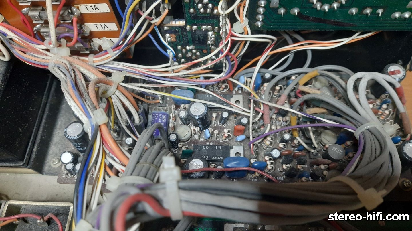

Zewnętrznie deck jest prawie kompletny w ładnym stanie brakuje tylko nóżek, wewnątrz nie widać na pierwszy rzut okiem, aby było coś naprawiane - sporo kurzu. Jeśli uda się przywrócić deck do działania będzie super, a jak nie to trudno będzie ładnie prezentował się na półce.
  • O.K. (0 pts) 2
Kilka zdjęć:
