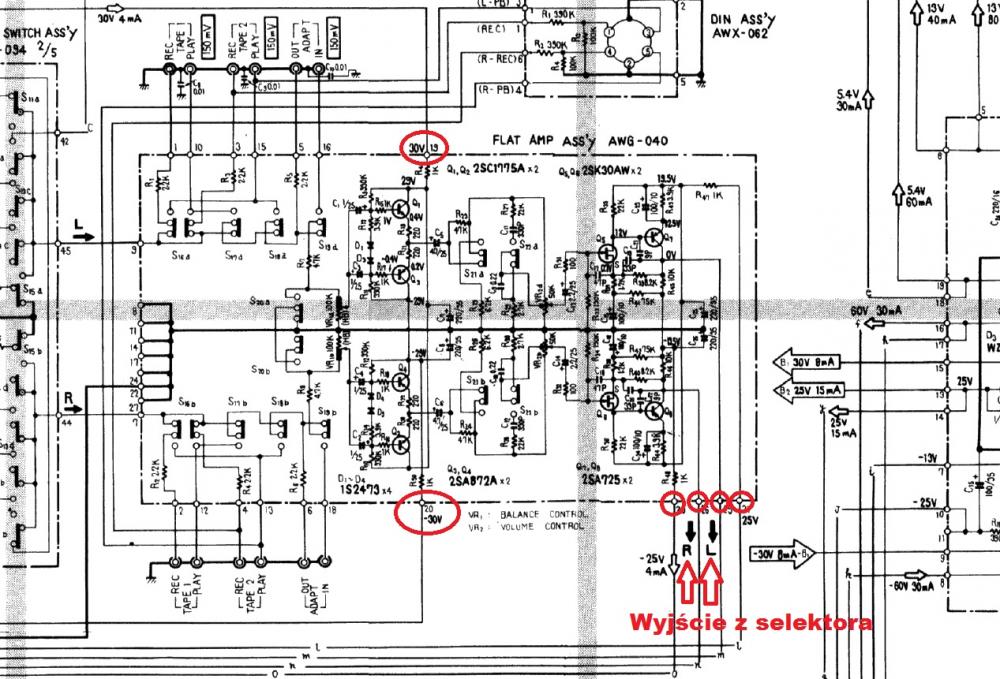

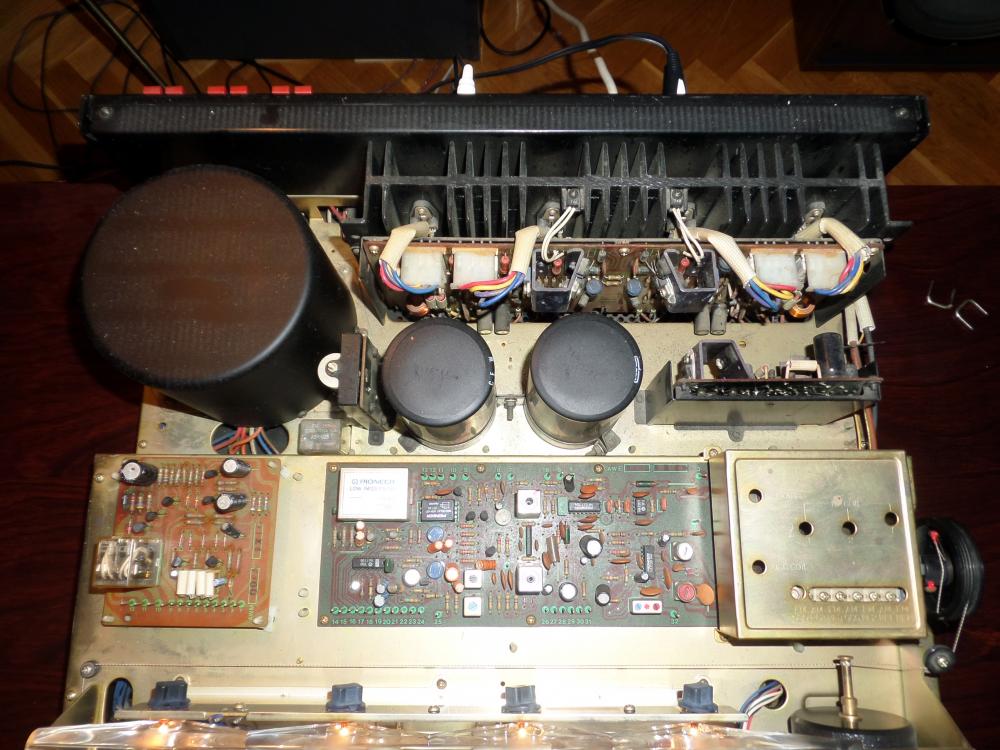

Ja bym najpierw sprawdził zimne luty ;) , potem prąd spoczynkowy tranów końcowych. I czy napięcia się zgadzają w końcówce mocy i stopniu sterującym. I jeszcze to bym rozpiął końcówkę mocy od całości tymi zworkami z tyłu (pokazałem na rysunku) i sprawdził działanie samego przedwzmacniacza czy także ma taka usterkę a potem samą końcówkę by wyeliminować poszczególne bloki i zawęzić strefę poszukiwań  ;)
I najpierw podpiąć się do wyjścia przedwzmacniacza na "PRE-OUT" inna końcówką mocy lub zwykłym sprawnym wzmacniaczem i posłuchać czy nie pojawi się ten sam efekt co pisałeś , jeśli nie to wina jest po stronie końcówki mocy w Pioneer-ze  ;) ., tam trzeba będzie się przyjrzeć. Ale ten eksperyment zawęzi nam obszar poszukiwań ;) . Daj znać co wymyśliłeś.
