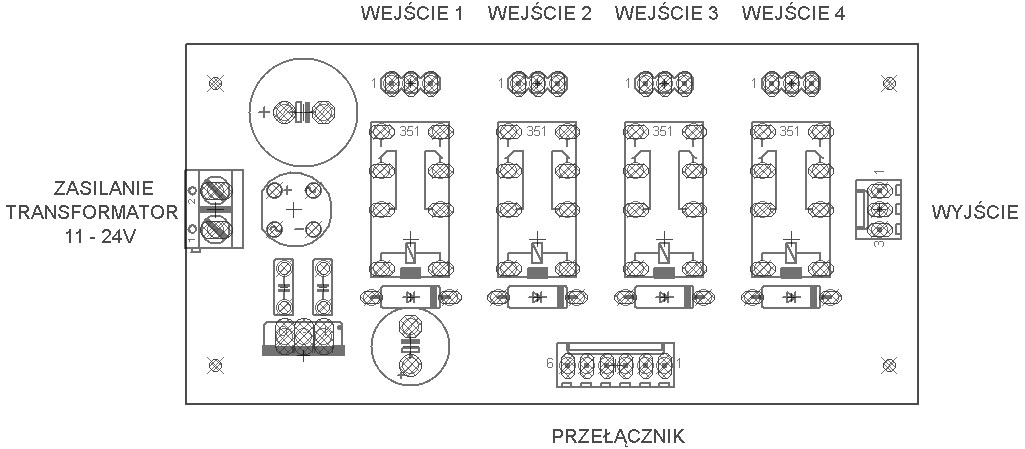

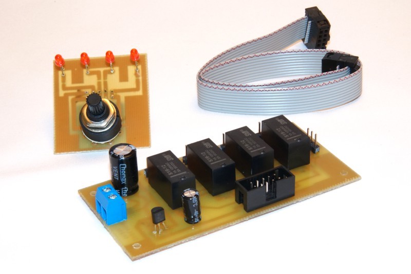

Selektor umożliwiający realizację trzech pętli magnetofonowych na jednej parze RCA można chyba tylko wykonać samemu. Może niekoniecznie trzeba będzie robić płytki, lutować etc. Trzeba zastosować dwa przełączniki wejść, tyle że w torze sygnału nie mogą znajdować się elementy zwierne/przełączające elektroniczne. Tylko przekaźniki, przełączniki, tak gdzie styki są mechaniczne. Wtedy do wejścia PLAY podpinamy jeden selektor w tradycyjny sposób: do jego wejść podpinamy wyjścia OUT magnetofonów a jego wyjście do wejścia PLAY np. wzmacniacza. Drugi selektor wyjście OUT podpinamy do wyjścia REC wzmacniacza a wejścia selektora do wejść REC magnetofonów. W takim układzie będzie można wybierać niezależnie deck do odtwarzania i deck , na którym będziemy nagrywać.
