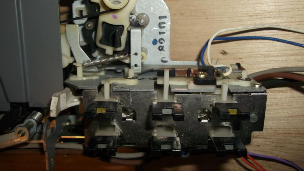

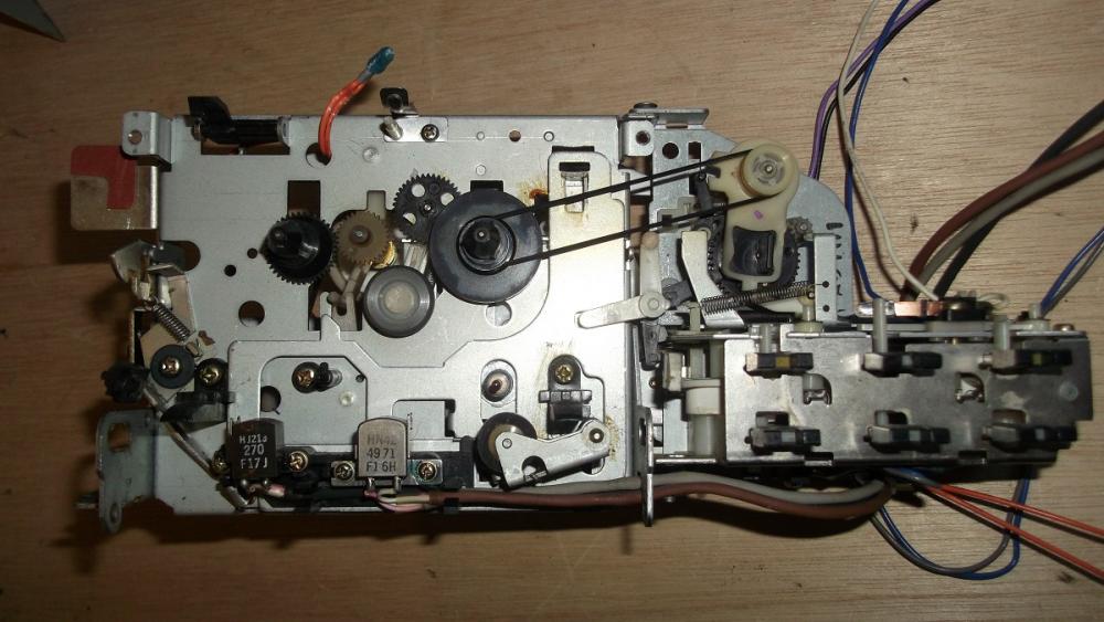

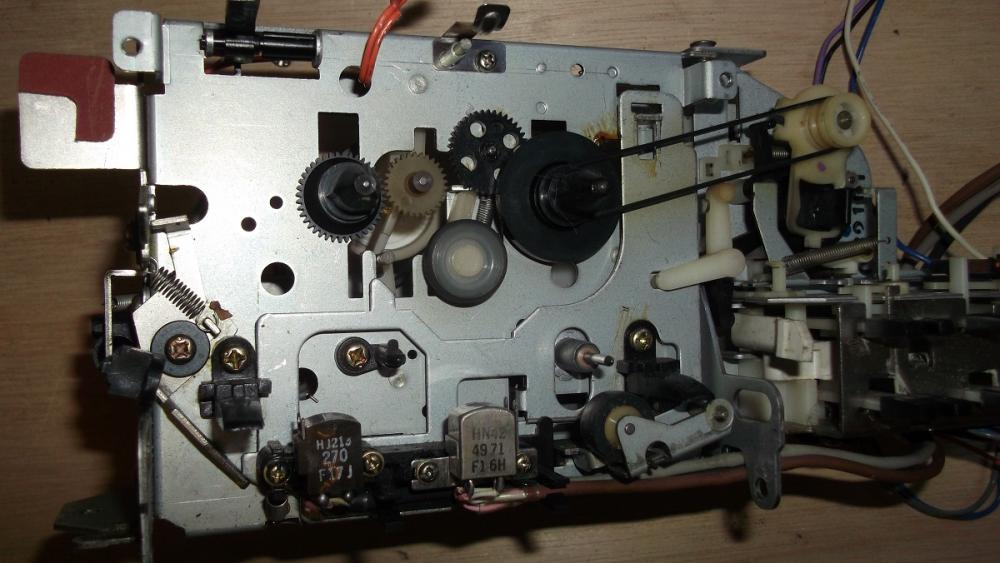

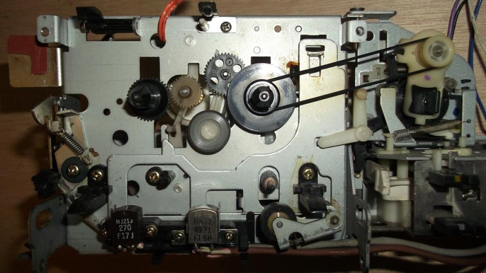

Alpage AL-30 czasem znany pod nazwą Alpine AL-30 lub Polyvox CP-650D. Został dawcą dla mojego AL-55. Był i tak mocno sponiewierany, że nie widziałem sensu inwestycji w ten model. Chyba taniej wyjdzie kupno sprawnego i w dobrym stanie.
Wracając do głównego bohatera wątku: dość prosty w budowie. Mechanizm bardzo podobny do tego w AL-5, tyle że sterowanie mechaniczne ze wspomaganiem.
5ab91c0fb28b7_Alpage_AL-30_rodek.JPG.aeb3f7a82a4c440374c1c87b92a7612c.JPGAlpage_AL-30_transformator.JPG.e3ebf7b7500c134f47004476c9c5ffc6.JPGDSCF9714.JPG.6c0530e37b635d903f06706633a3f3f1.JPGDSCF9713.JPG.26c54f8a978f6f2ef4c080d54834930b.JPGDSCF9708.JPG.8493543190fee24650f62028ffb85554.JPG
