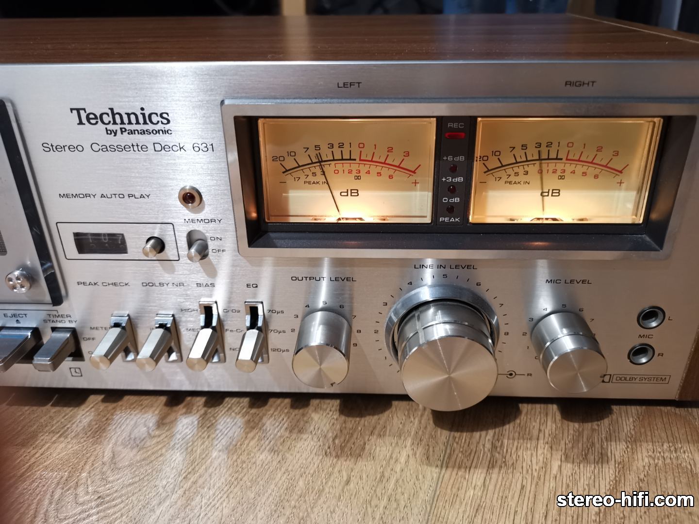

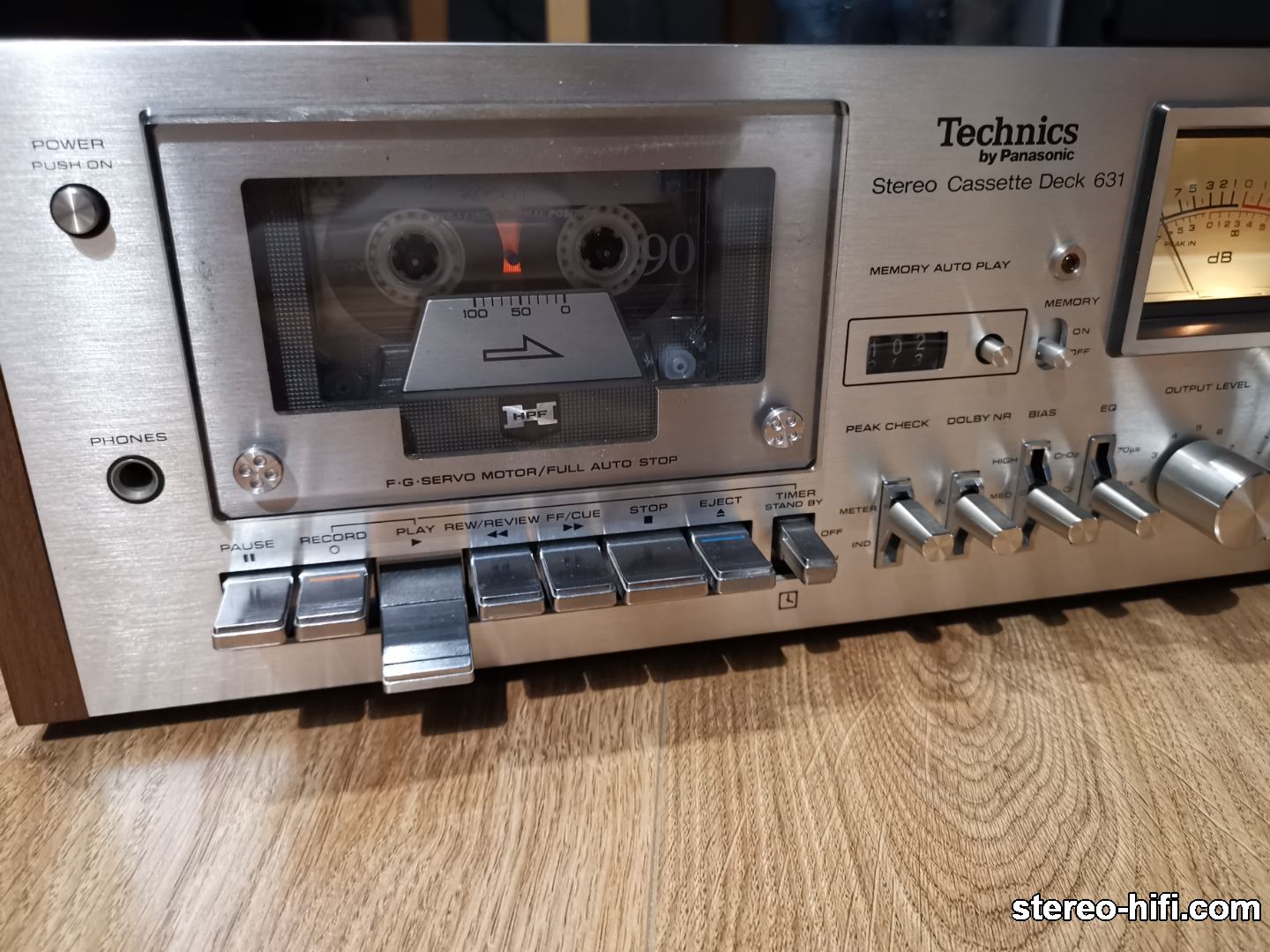

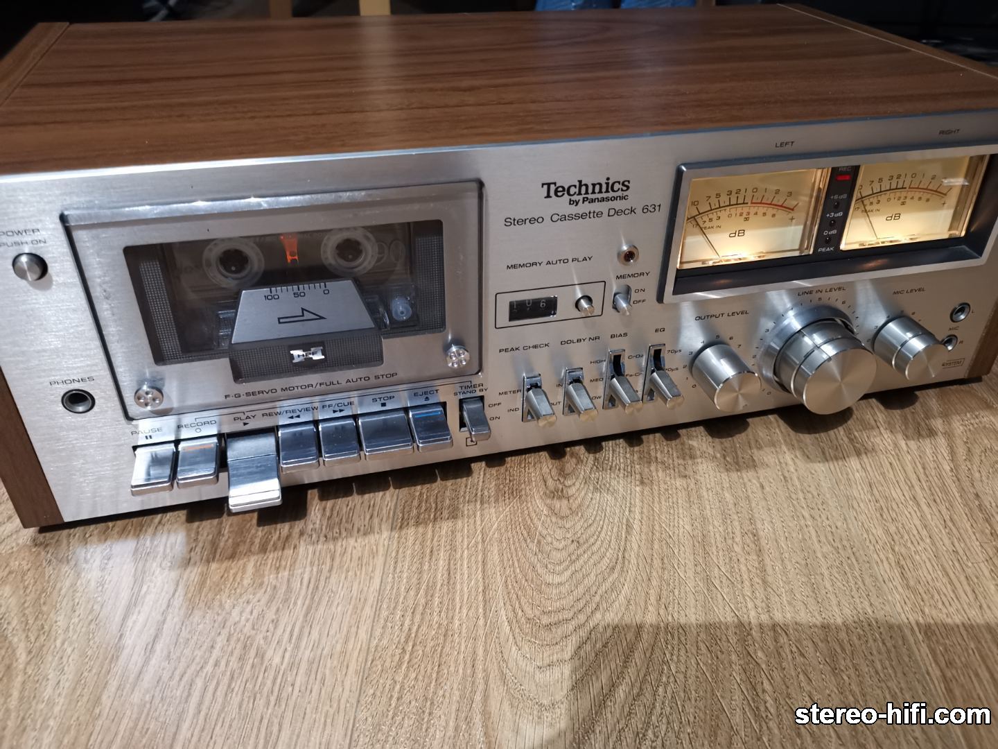

Magnetofon przyjechał do mnie z ebay-a jak zwykle uszkodzony. Niestety jest w gorszym stanie niż to wyglądało na zdjęciach z aukcji. Nie posiada wcale nóżek, ma ubitą górną krawędź z prawej strony (wgniotka). I największa bolączka to to, za co lubiłem ten magnetofon to wskaźniki ...mianowicie czerwona skala jest wyblaknięta i to okropnie prawie nic nie widać Koszmar. Ogólnie jeszcze mógłbym ponarzekać na to i na tamto. Ale na pewno jest trup, bo silnik nie startuje wcale. Pasek jest w miarę , ale i tak kupiłem już nowe paski i rolkę. Zobaczymy co z niego będzie. Na zdjęciach poniżej jest kilka ujęć.
front wygląda tak :
Wgniotka i brak nóg :

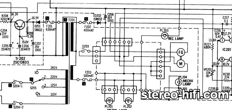

Długo nie posiedziałem w spokoju.... miałem się zająć naprawą Hitachi.... bo nie dycha . Ale ze już jest rozkręcony Techniolek podczas robienia zdjęć... to mówię a zobaczę troszkę . Choć pomierzę napięcia w zasilaczu. No i pomierzyłem dwa kondy, do wymiany w regulatorze obrotów silnika po wymianie silnik ożył  ;D , śmiga jak dziki i dziwo odrazu zagrał. To jest fuks. Bo normalnie takie rzeczy się nie zdarzają .
Skos oryginalny zaplombowany farbką na śrubkach , nie grzebałem jest idealny. Głowica stan super brak śladów zużycia jakiegokolwiek. Niema się co dziwić bo to HPF. Musze przejrzeć dodatkowo wszystkie kondy bo obawiam się że poleca niedługo i inne w całym torze audio i zasilaczu także.
Gra sobie :
I te nieszczęsne blade jak  ...upa wskaźniki :
To nie tak źle z nim :) Będzie jeszcze z niego magnetofon jak się patrzy !
