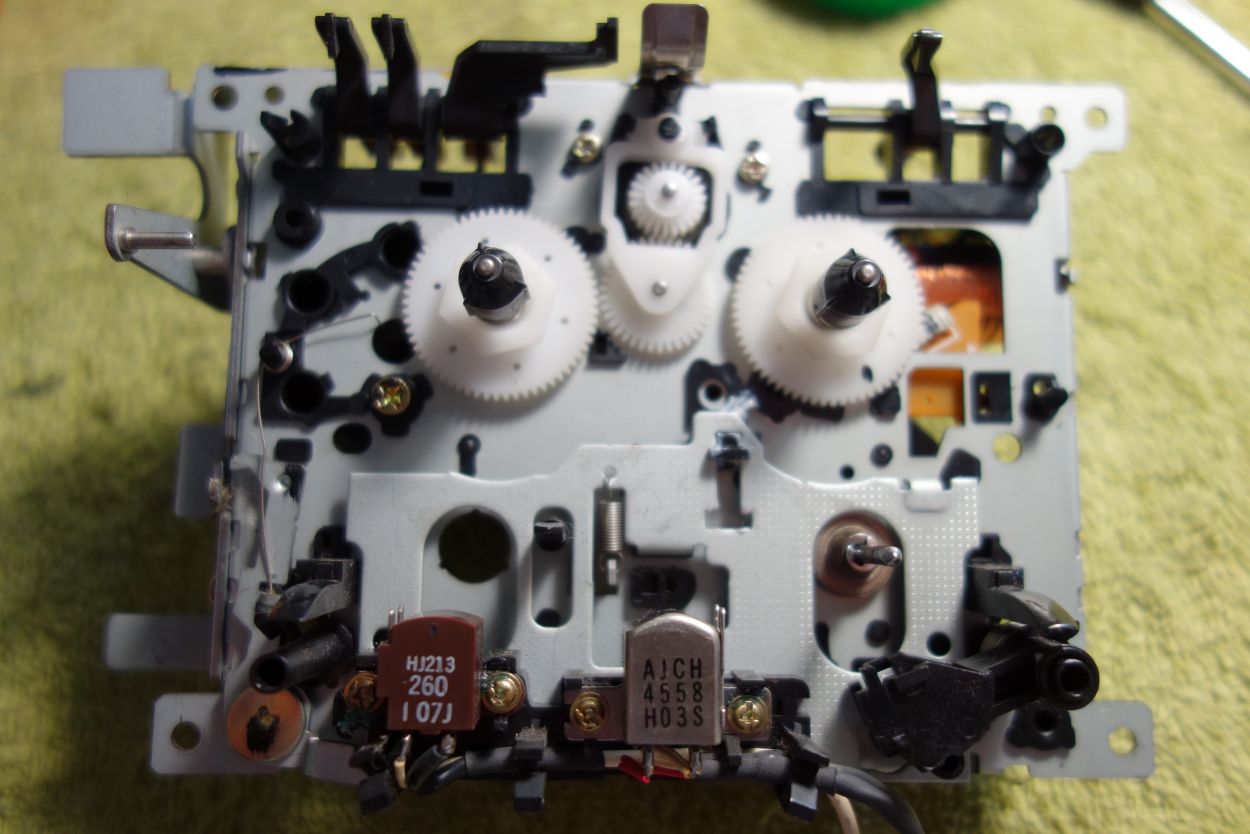

Dwusilnikowy mechanizm (ALPSA ?) szału nie robi, powiedzmy, że... działa. Poziom hałasu i szybkość działania przeciętne, nie irytują, ani nie zachwycają. Przydałoby się podświetlenie kasety, ale w tym przedziale cenowym, na dodatek w latach 90-tych, to co najwyżej pobożne życzenie.

Żeby był czarny ..... albo chociaż srebrny ... to bym jeszcze się zastanowił. Mechanizm faktycznie przypomina ALPS'a, ale jakiś taki "oszczędnościowy" jak widać. Płyta główna mogła być wytworzona w fabryce jeśli nie Onkyo, to w takiej gdzie dla Onkyo mogli je robić. Nawet misz-masz elementów elektronicznych sprawia wrażenie, że patrzymy na jakiś model Onkyo.

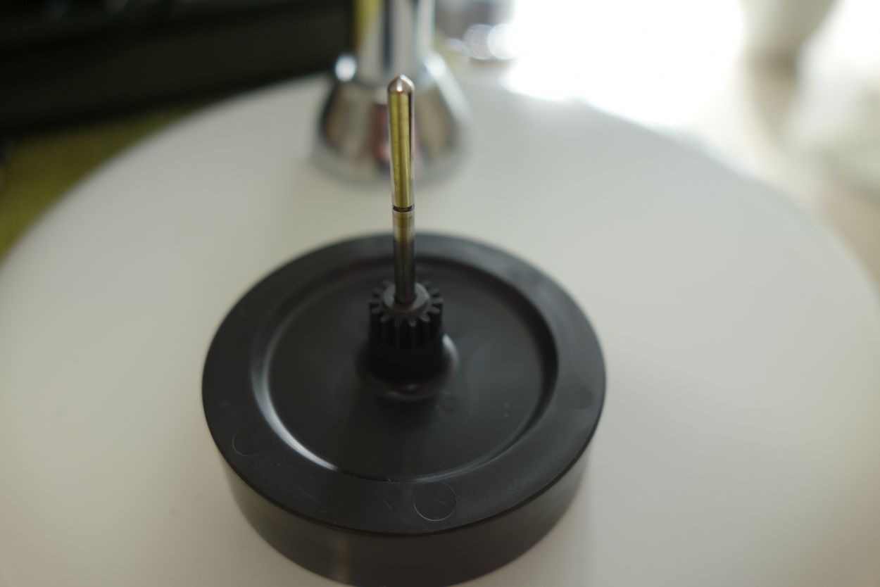

Arturze zastanawia mnie jedna rzecz. Czego trzyma się koło zamachowe by nie wypaść z łożyska :o:o ??? Na zdjęciach z netu jest identycznie, widać do tego jeszcze jakby naprawdę czegoś tam brakowało mianowicie docisku. Który jest stosowany bo właśnie koło się nie ruszało na osi. Przy nierównym ustawieniu magnetofonu czyli lekko opadającemu tyłowi ośka się sama wykręci z łożyska.... :o:o
Na zdjęciu zaznaczyłem otwory na śruby mocujące docisk.... Bardzo dziwny ten mechanizm . A faktem jest że to ALPS, ale jakiś po kuracji odchudzającej.... :o
