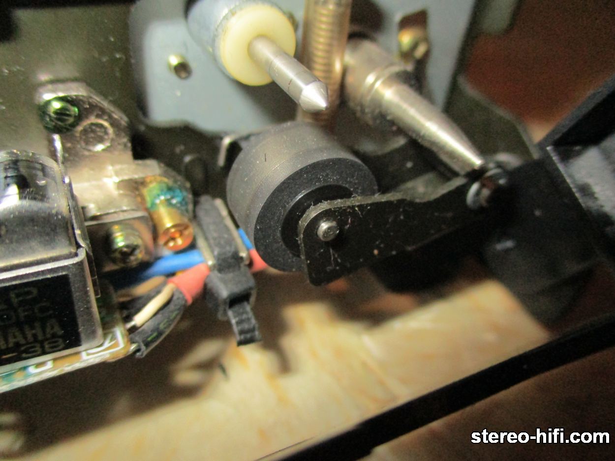

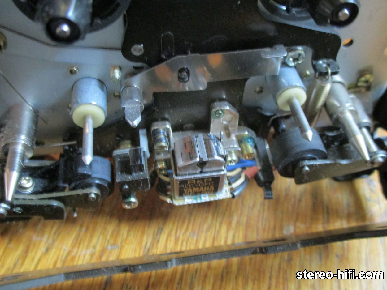

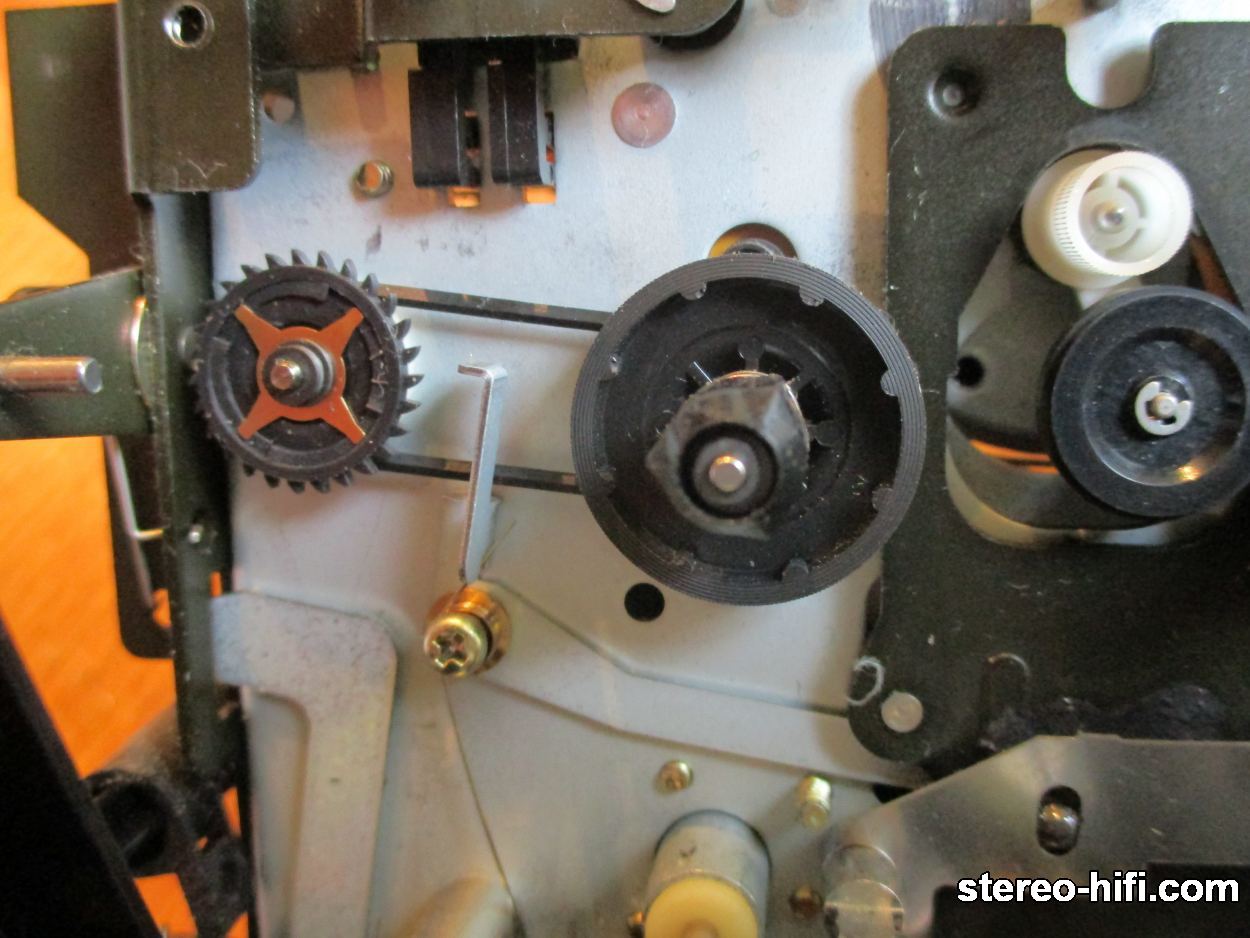

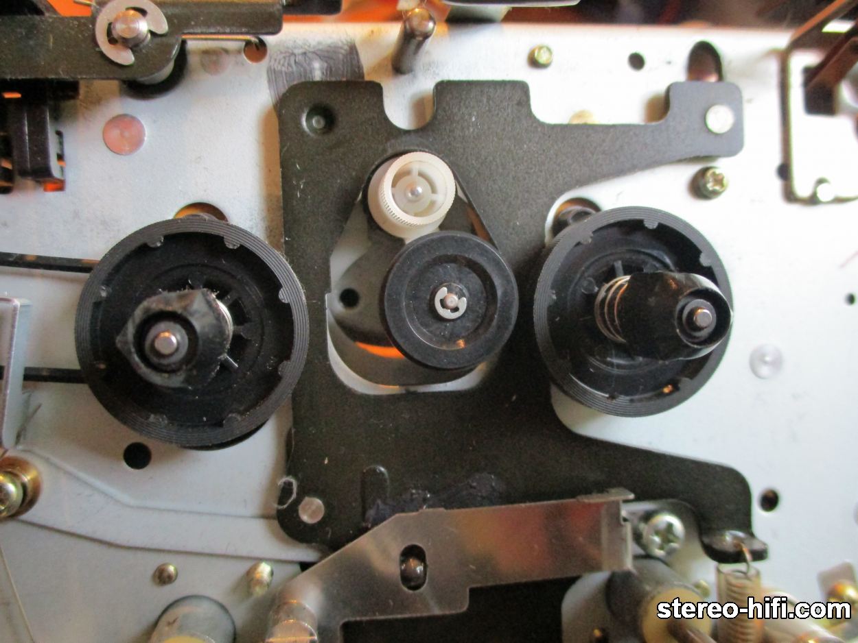

Proces wyjęcia mechanizmu z Yamaha K-1200:
- zdejmujemy pokrywę odkręcając po dwie śruby z każdego boku i jedną śrubę z tylnej części pokrywy
- odkręcamy śruby z dolnego zamocowania mechanizmu:
-odkręcamy śruby wskazane strzałkami w górnym mocowaniu mechanizmu jak na zdjęciu poniżej :
- otwieramy kies

Proces wyjęcia mechanizmu z Yamaha K-1200: - zdejmujemy pokrywę odkręcając po dwie śruby z każdego boku i jedną śrubę z tylnej części pokrywy - odkręcamy śruby z dolnego zamocowania mechanizmu:Jeśli chcesz zobaczyć zdjęcie, zaloguj się lub zarejestruj nowe konto
-odkręcamy śruby wskazane strzałkami w górnym mocowaniu mechanizmu jak na zdjęciu poniżej :Jeśli chcesz zobaczyć zdjęcie, zaloguj się lub zarejestruj nowe konto
- otwieramy kiesInstrukcja wyjęcia mechanizmu z obudowy Yamaha KX-1200
