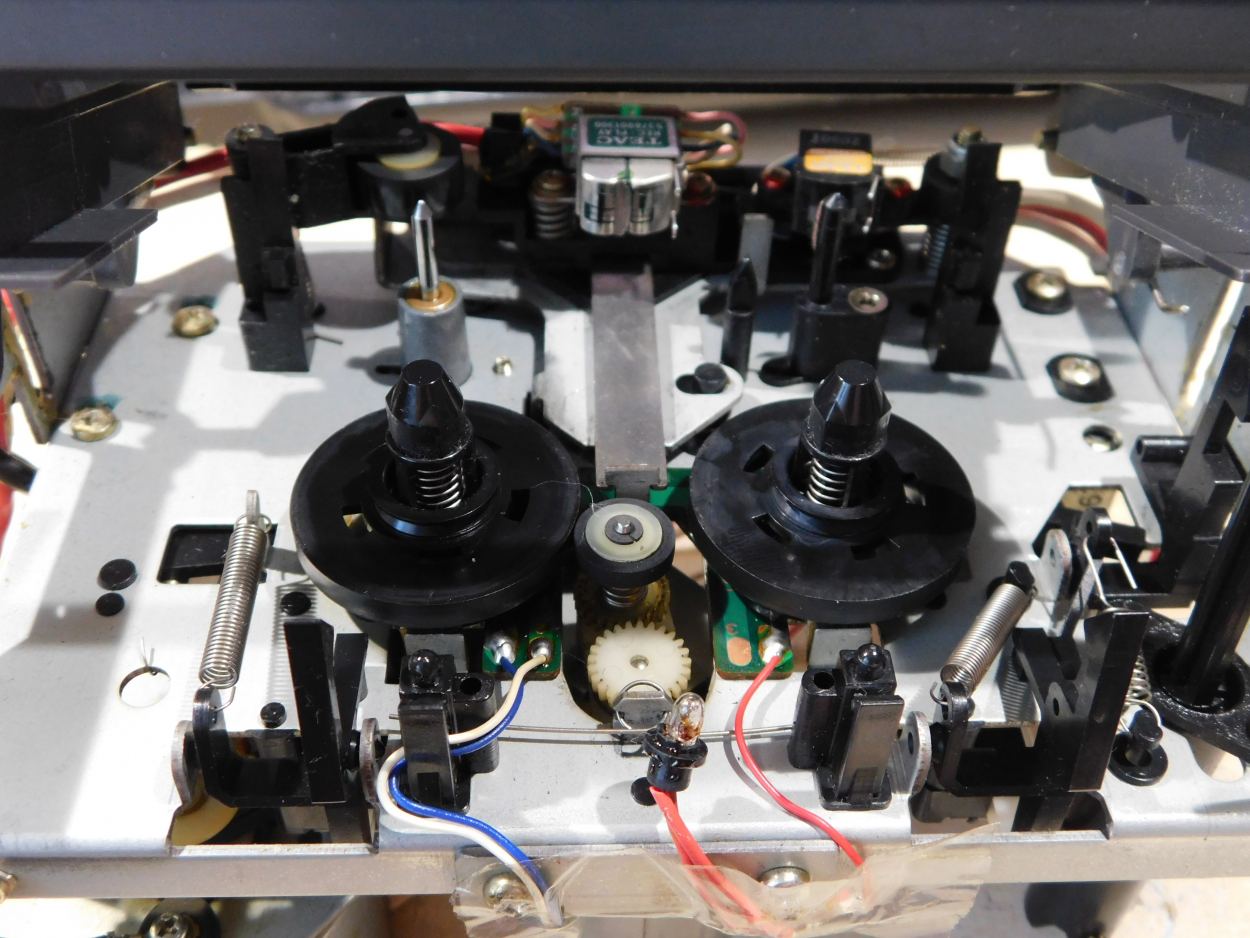

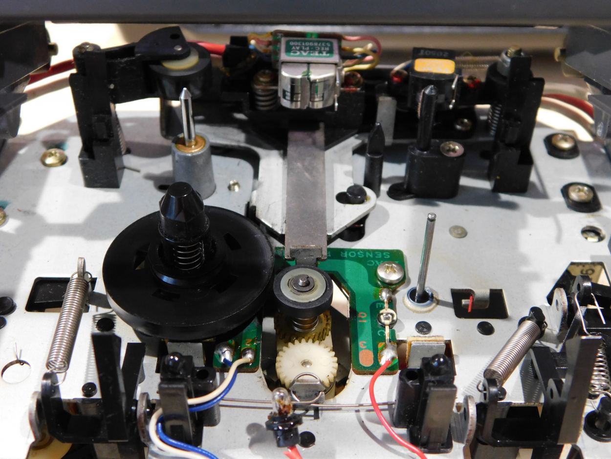

audiotone Opublikowano 20 Marca 2018 Udostępnij Opublikowano 20 Marca 2018 TEAC V-2RX Specyfikacja : Type: 3-head, single compact cassette deckTrack System: 4-track, 2-channel stereo Tape Speed: 4.76 cm/s Heads: 1 x combination record/playback, 1 x erase Motor: 1 x reel, 1 x capstan Tape Type: type I, CrO2, Metal Wow and Flutter: 0.06% Total Harmonic Distortion: 2.0% Input: 275mV (line), 1mV (mic) Output: 0.518V (line) Dimensions: 436 x 108 x 280mm Weight: 7kg Year: 1982 źródło hifiengine.com. Kupiłem go niedawno oczywiście uszkodzonego, kieszeń nie pracuje poprawnie, klawisz eject wciśnięty do środka , brakujące plastiki przy mechanizmie kieszeni, połamane elementy plastikowe. Zapowiada się dłuższa robota... . TEAC V-2RX magnetofon trzy głowicowy, jedna rolka przesuwu z DBX-em i Dolby B. Także mamy, manualny wybór taśmy, regulacje BIAS-u. I najważniejsze-najdziwniejsze jest to że ten grajek posiada korektor parametryczny dla niskich częstotliwości w zakresie 60-500Hz +/-10%. Na chwile obecna co działa: 1. silnik od capstan-u pasek jeszcze siedzi na kołach ale jest na wykończeniu. 2. silnik pomocniczy (idler itp.) sprawny ale nie przewija. 3. mostek podnosi. 4. podświetlenie wyświetlacza sprawne i licznik świeci. najważniejsze że nie dymi i nic jeszcze nie wybuchło Kilka zdjęć poniżej: front: I środek dwie warstwy płytek , będzie sporo grzebania. I mechanika : I foldery reklamowe : Odnośnik do komentarza Udostępnij na innych stronach Więcej opcji udostępniania...

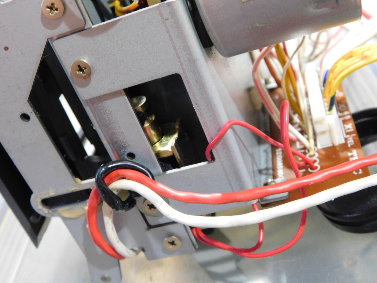

Admin sherlock Opublikowano 20 Marca 2018 Admin Udostępnij Opublikowano 20 Marca 2018 najważniejsze że nie dymi i nic jeszcze nie wybuchło Ja tak raz miałem i powiem, że efekt niesamowity Ciekawa maszynka trafiła się Tobie Wojtku. Środek - widać profesjonalny rodowód producenta. Taśmy ze świetnie oznakowanymi żyłami, wtyczki na końcach i ogólny ład i porządek. Serwis będzie przyjemnością. Tylko ten mechanizm taki trochę niespotykany. Odnośnik do komentarza Udostępnij na innych stronach Więcej opcji udostępniania...
