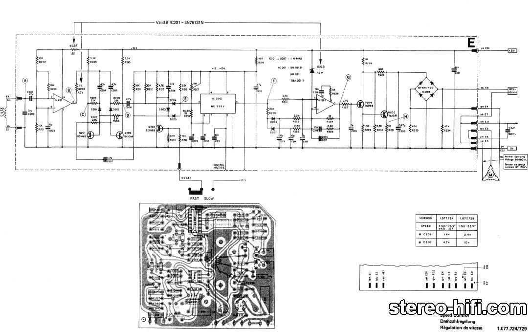

Ciężko o serwisówkę do tego modelu. Na razie udało się zdobyć schemat ideowy:

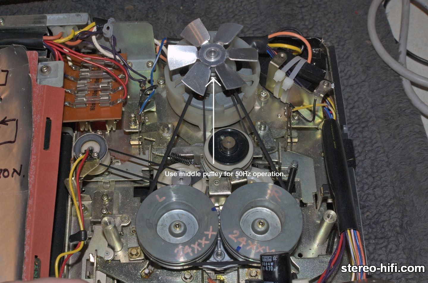

Nie miałem tego modelu w ręku ale domniemywam, że mechanika podobna będzie do tego ze zdjęcia poniżej. Przy PLAY prawy talerzyk będzie napędzany kółkiem zębatym wskazanym przez strzałkę. To popularne rozwiązanie w vintage'owych deckach. O ile mnie pamięć nie myli to odpowiada za to elektromagnes (pisząc to bazuję na modelu TC-K55mk2). Wieczorem będę w domu to wezmę mechanizm w ręce i odświeżę pamięć.
