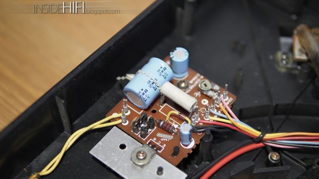

więc zaniepokojony otworzyłem gramofon i również zauważyłem taki element z białym nalotem,i to jest w miejscu gdzie jest regulacja częstotliwości obrotów od 60 do 50 Hz
Co może być nie tak? Czy da się tą usterkę w jakiś sposób zniwelować? A ogólnie co do samego gramofonu,

Element pokazany na zdjęciu wygląda na podwójną diodę prostowniczą we wspólnej obudowie.
fot. insidehifi.blogspot.com
Jak widać na załączonym obrazku w innej wersji płytki zasilacza wstawiono w to miejsce pojedyncze diody prostownicze, które tworzą mostek Gratez'a. Diody można łatwo zmierzyć miernikiem i w razie uszkodzenia zastąpić innymi.
Opuszczenie igły na płytę może skutkować delikatną zmianą obrotów. W końcu wzrasta opór, który ma do pokonania silnik, a jeśli jego moc nie jest zbyt duża to można to zrozumieć.  Ale to skorygujesz właśnie tymi potencjometrami.

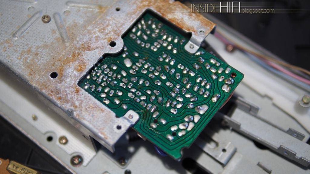

Mnie ciekawi zawartość tej puszki w środku gramiaka. Ciekawe jak rozwiązano budowę tego silnika, bo tam siedzi jeszcze jedna płytka o wiele bardziej skomplikowana niż płytka zasilacza.
