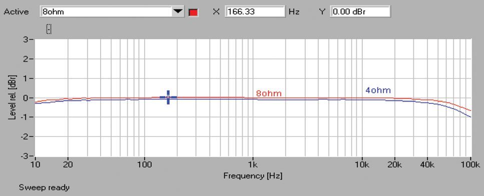

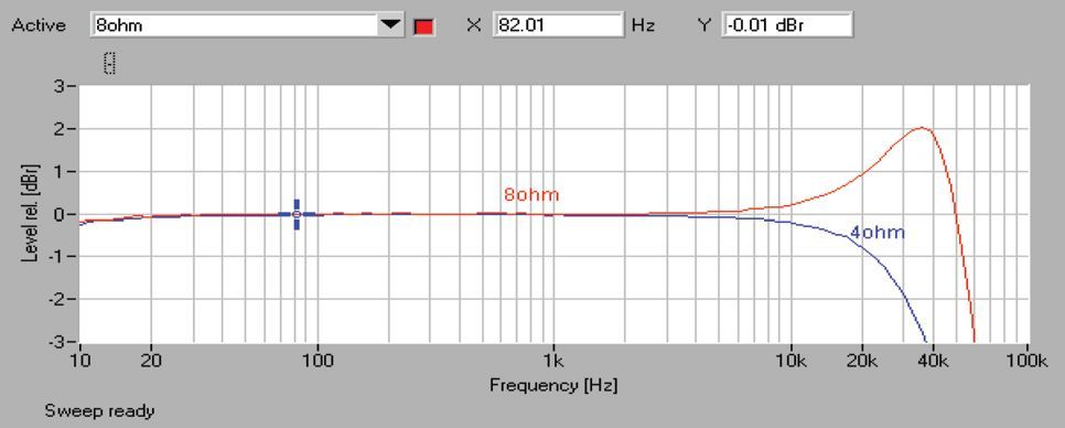

Taki o nim piszą: "Po konstrukcji impulsowej można by się spodziewać wysokiej mocy, jednak A-70DA rekordów nie bije, osiągając 67 W przy 8 Ω i 100 W przy 4 Ω; wartości takie zostają utrzymane w trybie dwukanałowym."
A swoją drogą jak rozumieć taki wykres?: Oznacza to, że przy moich 4- Ohmowych głośnikach gra gorzej niż grąłby przy 8- Ohmowych? Gasi wysokie częstotliwości?
